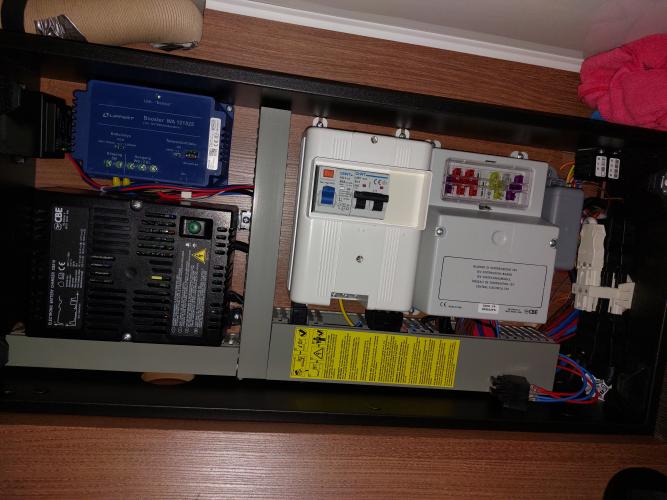

Ciao Laikone,  mi inserisco qui, perché potrebbe essere una mia opzione futura,  cioè installare una litio sostituendo le batterie di origine.
Mi serve solo per limitare il peso e avere un pelo in più di autonomia,  quindi non mi interessa avere forti correnti di carica e di scarica.
Il camper che ho monta due Gel da 80 in parallelo secco,  c'è un DCDC da 25A , un pannello da 140 victron con smart solar, entrambi settabili litio,  il CB  è un CBEche non ha la curva litio, non ha il parallelatore automatico, lo deduco dal fatto che mi è stato installato un CBS2 in concessionaria.
È necessario sostituire il CB con uno apposito o potrei usare il settaggio piombo acido? Naturalmente il CBS2 sarà da eliminare , mi verrà il problema della ricarica motore quando non in uso il camper però.
Adesso ogni due settimane lo allaccio alla rete per 24 ore.
Grazie del tuo tempo.

Ciao Laikone,  mi inserisco qui, perché potrebbe essere una mia opzione futura,  cioè installare una litio sostituendo le batterie di origine. Mi serve solo per limitare il peso e avere un pelo in più di autonomia,
quindi non mi interessa avere forti correnti di carica e di scarica.  Il camper che ho monta due Gel da 80 in parallelo secco,  c'è un DCDC da 25A , un pannello da 140 victron con smart solar, entrambi settabili litio,  il CB  è un CBEche non ha la curva litio, non ha il parallelatore automatico, lo deduco dal fatto che mi è stato installato un CBS2 in concessionaria. È necessario sostituire il CB con uno apposito o potrei usare il settaggio piombo acido? Naturalmente il CBS2 sarà da eliminare , mi verrà il problema della ricarica motore quando non in uso il camper però.  Adesso ogni due settimane lo allaccio alla rete per 24 ore.  Grazie del tuo tempo. Aldo  Vedo se riesco ad inserire una foto
anche tu hai centrato il problema... BRAVO.
Come immagino tu sappia, a me piace fare le cose fatte bene e gli accrocchi li lascio fare a chi li vuole fare. In sostanza un CB settabile per le varie tipologie di batterie va a cambiare la tensione di ricarica e mantenimento in funzione appunto di come viene settato. I parametri di tensione e curva di ricarica sono predeterminati dal costruttore del CB che tenendo in considerazione le varie tipologie di BS inserendo degli switch ti permette di ottenere una tensione e una curca di ricarica ottimale. Questo accade per le batterie P/A/AGM/GEL che sono quelle che necessitano di curve e tensioni specifiche.
L'inserimento delle litio su un impianto dotato di CB che NON prevede il setting per le litio ti costringe a fare una cosa che non è ne carne ne pesce, ovvero il settare il CB in una condizione tale da ottenere 14.2V per la ricarica, a tal proposito è bene verificare che il CB riesca poi a fornire quella precisa tensione... 14.2V è una tensione che utilizza anche Ctek, azienda leader nel mondo dei CB in cui ho massima fiducia; altri CB si spostano anche a 14,40V, per poi arrivare ad una tensione di mantenimento di 13.3V nel caso di Ctek o 13,8V da altri costruttori.
Detto questo, che riguarda SOLO la BS, ma che immagino siano cose che tu già conosci, c'è l'aspetto legato alla BM...
La BM solitamente è una P/A e di certo NON può essere ricaricata con il setting litio qualora il CB avesse questa funzione, ed è qui che iniziano i problemi... perchè comunque vada NON PUOI avere due batterie di diversa tecnologia da ricaricare con lo stesso tipo di setting sul CB sia questo il setting P/A o litio.
Nel tuo specifico caso, vedo tre possibilità: 1) cambiare il CBS2 con il CBS3-LT che nasce proprio per risolvere questo problema, 2) installare un CB dedicato alla sola BM, va benissimo anche un CB da max 1A, tanto la BM si scarica pochissimo.3) l'inserimento del diodo + R che personalmente non prendo nemmeno in considerazione.
Ora rimane il problema del CB a 230V per la BS... personalmente lo cambierei, altrimenti non avrebbero inserito sui nuovi CB l'opzione litio mantenendo comunque tutte le altre.
Ciò non significa che il settare l'attuale CB su P/A faccia esplodere il mezzo, ma è certo che quella non è la funzione ottimale per la ricarica di una litio e siccome IO quando implemento non lascio nulla a caso non utilizzerei mai questo accrocchio per risparmaire 150€.

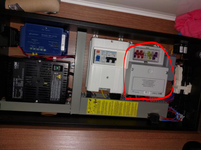

Questo oggetto, quando il mezzo è alimentato a 230V dovrebbe avere al suo interno una funzione che al raggiungimento della carica al 100% delle BS va a ricaricare automaticamente per un massimo di 2A la BM...
Il modello più comune di questo tipo di accessori CBE è il DS300... non so il tuo che modello sia, ma è necessario capire il funzionamento PRIMA di fare tutto quanto vorresti fare.

Questo oggetto, quando il mezzo è alimentato a 230V dovrebbe avere al suo interno una funzione che al raggiungimento della carica al 100% delle BS va a ricaricare automaticamente per un massimo di 2A la BM...  Il modello
Esatto Laikone è proprio la DS 300 , vedo il collegamento con la BM a schema.

Esatto Laikone è proprio la DS 300 , vedo il collegamento con la BM a schema. Per la BM cosi su due piedi vedrei bene derivare un cavo di rete ed aggiungere un CB dedicato, per il solare potrei eliminare il CBS2,  tanto
in libera più di un fine settimana fermo non faccio mai,  ho il problema di ricaricare in capannone,  a volte uso il camper due volte al mese, a volte sta fermo anche 30 /45 gg. Il mio lavoro mi porta all' estero e devo chiedere a mia moglie di collegare. Aldo ps grazie per i ragguagli che confermano le mie idee.
Hai esattamente gli stessi dispositivi che ho sul mio mezzo.
Tieni presente che il DS 300 per disattivare il relè parallelatore necessita del taglio della R36 (taglia un gamba in modo di poter ripristinare facilmente in caso di bisogno).
Confermo quello detto da Laikone, se il CB è in funzione, a BS carica, viene fornita un corrente di 2A alla BM.
Il sistema è attivabile/disattivabile staccando il pin 2 del connettore J01 sempre del DS300, oppure pin S del CB.
Se vuoi sostituire il CB puoi restare in casa CBE, ora sono disponibili i nuovi 522 e 122 idonei per le litio.
Il csb2 va tolto, la DS300 e' solo una specie di stazione ferroviaria fatta di binari e di scambi, il lavoro di ricarica viene svolto dai vari caricatori, assicurati soltanto che nella DS300 sia stato disattivato il relė parallelatore, questo però dovrebbe gia stato essere stato fatto in sede di installazione del caricabatterie DC-DC Schaudt perché in caso contrario quel DC-DC fino ad oggi non sarebbe servito a nulla.
Quando collegato alla rete il DS300 mandera un po' di corrente anche alla BM.

Questo significa che l' alternatore dovra' in qualche modo produrre piu' energia.
E' cosi?
09/06/2015 5877
Inserito il 21/03/2025 alle: 15:31:08
In risposta al messaggio di salvatore del 21/03/2025 alle 14:57:27
è indispensabile sia con AGM che con Litio E' esattamente quello che ho capito e scritto. Stiamo parlando ovviamente di veicoli con alternatore intelligente. Intelligente nel senso che puo' - suppongo - girare a velocita'
variabili producendo quindi tensioni variabili in funzione del carico. Questo almeno ho capito. Ho un voltmetro fisso sulla presa accendisigari del mio Ducato del 2010 e, a motore avviato, la tensione e' sempre stabile a 14,6 volt con oscillazione massima di 0,1volt quando si attiva qualche grossa utenza (ventola radiatore, fari etc).
Si certo, ma anche con veicoli con alternatore normale
Perchè per caricare bene una AGM occorrono 14,7V e in alcuni casi anche 15, per forza di cose va aumentata
pero è anche vero che a volte va abbassata, ad esempio nel mantenimento a 13,8V
Dato che occorre che ci sia sempre una differenza di 1, 1,5V in piu tra tensione di ingresso e di uscita affinchè un convertitore funzioni, si usano quelli step down/up  che hanno piu stadi, se serve alzare alzano, se serve abbassare abbassano ma possono anche rimanere esattamente alla stessa tensione di ingresso
se entri con 14,3 e in uscita ne escono 14,7 con 20A, in ingresso la corrente sarà più alta (anche per le perdite) magari 23/24A
La potenza dell'alternatore sarebbe teoricamente immutata (meno tensione più corrente, potenza uguale) ma vanno considerate le perdite del convertitore
Modificato da rubylove il 21/03/2025 alle 19:31:25
Trave71
Trave71
10/06/2020 4787
Inserito il 21/03/2025 alle: 16:23:40
In risposta al messaggio di Szopen del 21/03/2025 alle 14:44:55
Se vuoi sostituire il CB puoi restare in casa CBE, ora sono disponibili i nuovi 522 e 122 idonei per le litio. Il csb2 va tolto, la DS300 e' solo una specie di stazione ferroviaria fatta di binari e di scambi, il lavoro
di ricarica viene svolto dai vari caricatori, assicurati soltanto che nella DS300 sia stato disattivato il relė parallelatore, questo però dovrebbe gia stato essere stato fatto in sede di installazione del caricabatterie DC-DC Schaudt perché in caso contrario quel DC-DC fino ad oggi non sarebbe servito a nulla. Quando collegato alla rete il DS300 mandera un po' di corrente anche alla BM. Ciro.
Ciao Ciro,  aprirò il coperchio e darò una occhiata se già hanno escluso il relè, se così non fosse lo farò io quando farò il passaggio,  adesso gli accumulatori hanno 14 mesi , finché vanno li lascio andare ancora un pochino,  togliere significherebbe buttare via.
Aldo
