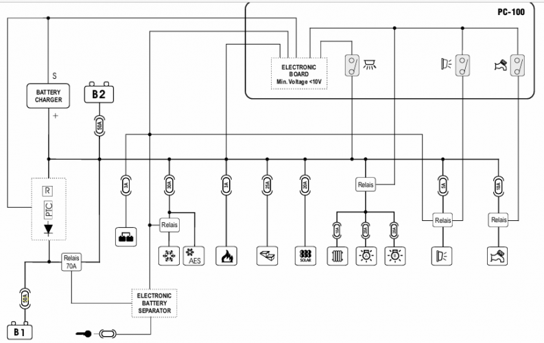

Esatto Laikone è proprio la DS 300 , vedo il collegamento con la BM a schema. Per la BM cosi su due piedi vedrei bene derivare un cavo di rete ed aggiungere un CB dedicato, per il solare potrei eliminare il CBS2,  tanto
in libera più di un fine settimana fermo non faccio mai,  ho il problema di ricaricare in capannone,  a volte uso il camper due volte al mese, a volte sta fermo anche 30 /45 gg. Il mio lavoro mi porta all' estero e devo chiedere a mia moglie di collegare. Aldo ps grazie per i ragguagli che confermano le mie idee.
Cerco di essere più chiaro perchè non son convinto di essere seguito al 100% nel mio ragionamento, anche se comunque spero di sbagliare laugh
Avendo di serie il tuo mezzo un DC-DC suppongo e spero vivamente che non vi sia un vero e proprio parallelo tra la BS e la BM, nel senso... L'impianto dovrebbe essere fatto in questo modo partendo dalla BM: BM>>DC-DC>>DS300>>BS da qui si evince che mai BM e BS entrano in parallelo perchè c'è di mezzo il DC-DC che permette alla corrente di andare dalla Bm verso la BS e non il contrario.
Il collegamento in uscita dal DC-DC arriva su DS300 al morsetto B1.
Sul DS300 è presente anche il morsetto B2 sul quale è collegata la BS.
B1 e B2 di fatto non sono in parallelo a motore spento.
A motore acceso il segnale D+ attiva il parallelo (relais 70A) tra B1 e B2 facendo così arrivare alla BS la corrente proveniente dall'alternatore passando ovviamente dal DC-DC. Questo sistema NON VA LETTO come parallelo tra BM e BS perchè la corrente transita in UN SOLO senso che è quello da BM>>DC-DC>>BS e non viceversa.
Il problema è quando colleghi il mezzo alla 230V, ovvero, il sistema DS300 da priorità di ricarica alla BS e SOLO quando questa è carica fa passare massimo 2A alla BM, ma di certo non lo fa attivando il relais da 70A di cui ho parlato prima, ma lo fa attraverso un altro sistema. Quando ciò accade ci si ritrova a caricare con 2A la BM solitamente P/A, con corrente proveniente dal CB a 230V ma di fatto settato su LITIO.
Questo fatto a me non piace e qualora fosse sul mio mezzo un sistema simile opterei come ho già avuto modo di dire, per caricare la BM tramite apposito Cb dedicato.

Per risolvere il tuo problema basta disabilitare il relè parallelatore (tagliare R36) e mettere il DC-DC tra B1 e B2.
Cosi facendo mantieni la funzionalità del CB verso BM.
Ecco lo schema del DS300, in pratica per ricaricare la BM utilizza un Diodo+Resistenza controllato in temperatura.
Tiziano

Può essere una soluzione, non riesco a capire (limite mio) se poi a motore spento, lampeggia in centralina la spia della BM scarica. Comunque, percarità, i crucchi saranno crucchi, però nel nostro caso, la soluzione la
trovano mettendo un relè... Non riesco a mettere immagine più grande, il manuale si trova qui: WS/sta1/websale8_shop-sta1/benutzer/navigation/grafiken/Download/900001_Istruzioni_per_l_installazione_Booster_WA_121525_IT.pdf?srsltid=AfmBOooxT9d1rYIxxthT5GXPFJXqZ2zdlG3nICcAARmvtT80PQd3frxr
Si, quella è una buona soluzione...viene bypassato il DC-DC a motore spento.
Io ho anche aggiunto un interruttore che disabilita il DC-DC quando voglio, l'ho fatto per non caricare la litio durante il viaggio di ritorno, evitando cosi di lasciare la BS completamente carica in rimessaggio.
