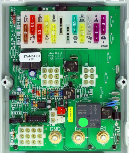

Ancora una volta, questa e' la foto che hai postato,
In basso a sinistra e' sulla sinistra del connettore a 12 poli per le masse e' ben visibile la resistenza da tagliare per inibire il relė accoppiatore BM e BS.
Sulla destra invece puoi notare a fianco del morsetto B1 il diodo che permette la ricarica/mantenimento della BM come dici ma anche con rete 230V collegata, ovviamente il cavo dalla BM al morsetto B1 deve rimanere collegato, anche in questo schema si vede chiaramente
l'uscita del DC-DC andrà collegata o direttamente alla BS, qualora questi sia di piccola portata 20-30A si potrebbe collegare anche al morsetto B2 ma non può essere collegata al morsetto B1.
Ciro.

Ancora una volta, questa e' la foto che hai postato,  In basso a sinistra e' sulla sinistra del connettore a 12 poli per le masse e' ben visibile la resistenza da tagliare per inibire il relė accoppiatore BM e BS. Sulla
destra invece puoi notare a fianco del morsetto B1 il diodo che permette la ricarica/mantenimento della BM come dici ma anche con rete 230V collegata, ovviamente il cavo dalla BM al morsetto B1 deve rimanere collegato, anche in questo schema si vede chiaramente l'uscita del DC-DC andrà collegata o direttamente alla BS, qualora questi sia di piccola portata 20-30A si potrebbe collegare anche al morsetto B2 ma non può essere collegata al morsetto B1. Ciro.

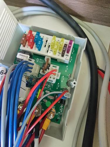

Nella mia DS300 (knaus) invece di avere quella etichetta bianca "STANDARD S20" io ho "knaus S20".
Inoltre è assente la resistenza in basso a sx che dici tu, e manca pure il relè sopra B2 che hai segnato con il punto verde. Non sono stati tolti da knaus, ma la scheda arriva così. In aggiunta sui faston maschi FA2 e FA3 c'è un ponte. Comunque quando metto in moto dopo due secondi si sente il TAC classico e si accende la spia del parallelo sulla centralina. Nel manuale schaudt del DC-DC, consigliano un relè, al posto del diodo. Cosa che penso farò, cioè seguirò lo schema proposto da schaudt per chi non ha centraline ebl ma diverse. I costruttori si fanno adattare le centraline a loro piacimento, di sicuro non le modificano per una questione di garanzia e responsabilità, penso. Il relè a motore spento mette in collegamento BM con B1 diretto, a motore acceso  devia da BM > DC > DS300 > BS.

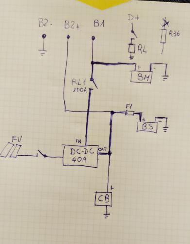

Io per passare a litio con stesso impianto ho tagliato la resistenza e aggiunto un relè da 100A, RL nello schema e RL1 il suo contatto.
Va tutto senza problemi.
Ho messo cavi da 25mm2 per tratte in potenza, e messo interruttore sul relè per poter disattivare il DC-DC con motore acceso.
Il DC-DC fa anche da MPPT.
Modificato:ho aggiunto RL1 per chiarezza.

Io per passare a litio con stesso impianto ho tagliato la resistenza e aggiunto un relè da 100A, RL nello schema e RL1 il suo contatto. Va tutto senza problemi. Ho messo cavi da 25mm2 per tratte in potenza, e messo interruttore sul relè per poter disattivare il DC-DC con motore acceso. Il DC-DC fa anche da MPPT. Modificato:ho aggiunto RL1 per chiarezza.
Perchè hai messo il relè da 100A? A che serve? Non ha un ingresso di abilitazione?

In risposta al messaggio di Randamaic del 25/03/2025 alle 19:35:18
Nella mia DS300 (knaus) invece di avere quella etichetta bianca STANDARD S20 io ho knaus S20. Inoltre è assente la resistenza in basso a sx che dici tu, e manca pure il relè sopra B2 che hai segnato con il punto verde.
Ci sono diverse varianti di quella centralina, nel tuo caso dovresti innanzitutto capire da dove arriva quel TAC che senti, di certo non dal relė parallelatore o accoppiatore che dir si voglia, ti dico quanto semplicemente perché sulla tua centralina quel relė NON ESISTE.
Infatti se guardi sopra i morsetti B1, B2 e Negativo il relė non c'è per cui, tocca verificare all'avviamento del motore chi o cosa collega la BS alla batteria motore o alternatore.
Ciro.
La bobina del rele' RL è pilotata da D+ (nello schema e in alto a destra, con in serie un interruttore), il contatto di RL è RL1 che sopporta 40A o poco più, quelli richiesti dal DC-DC...ho messo un 100A per avere margine e poca caduta di tensione.
In uno schema con relè il contatto del relè prende il nome del relè+un_numero, la bobina ed il contatto vanno disegnati separatamente.

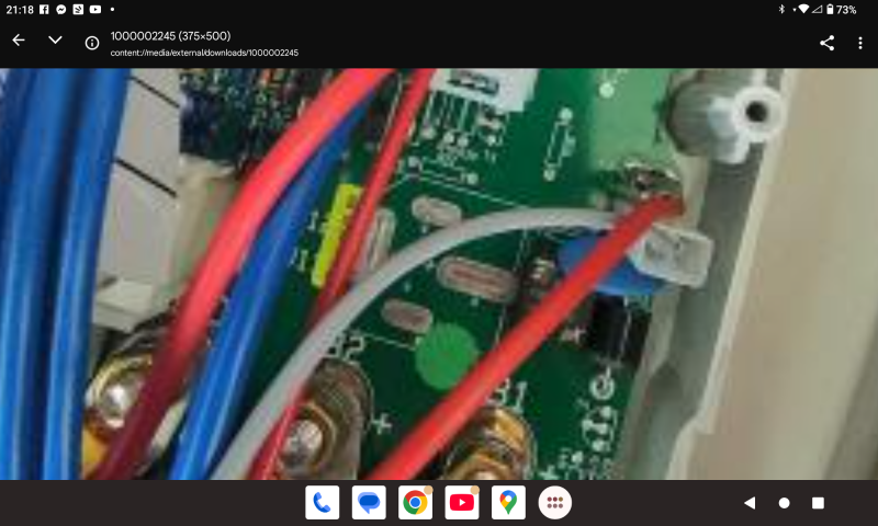

Tu non hai tutti i torti ed a me non sembra nulla è neanche dò le cose per scontate.
Purtroppo di quella centralina sono talmente tante le varianti che forse solo pochii progettisti ne rammentano l'esistenza.
Guarda ad esempio la centralina di Randamaic, nell'ingrandimento sotto puoi vedere che il relè parallelatore o accoppiatore manca proprio.
Per cui e' ovvio che la BS in viaggio viene caricata in altro modo e/o con altrò relė esterno alla centralina, individuandolo a mio avviso, sarà più semplice l'inserimento del DC-DC o caricabatteria da alternatore che dir si voglia.
Cerco di dare suggerimento su quanto effettivamente riscontro nel mio piccolo quotidiano, mi dispiace a volte di essere incompreso ed ormai dovresti avere capito che non ho nulla contro te.
In questi giorni sto avendo a che fare non una centralina NE 364 di cui non sono stati rilasciati schemi nè manuali, in rete non si trova nulla, devo dire pero' che stavolta sembra abbiano fatto un buon lavoro, peccato però che appunto non e' stato fornito alcun manuale.

Tu non hai tutti i torti ed a me non sembra nulla è neanche dò le cose per scontate. Purtroppo di quella centralina sono talmente tante le varianti che forse solo pochii progettisti ne rammentano l'esistenza. Guarda ad
esempio la centralina di Randamaic, nell'ingrandimento sotto puoi vedere che il relè parallelatore o accoppiatore manca proprio. Per cui e' ovvio che la BS in viaggio viene caricata in altro modo e/o con altrò relė esterno alla centralina, individuandolo a mio avviso, sarà più semplice l'inserimento del DC-DC o caricabatteria da alternatore che dir si voglia. Cerco di dare suggerimento su quanto effettivamente riscontro nel mio piccolo quotidiano, mi dispiace a volte di essere incompreso ed ormai dovresti avere capito che non ho nulla contro te. In questi giorni sto avendo a che fare non una centralina NE 364 di cui non sono stati rilasciati schemi nè manuali, in rete non si trova nulla, devo dire pero' che stavolta sembra abbiano fatto un buon lavoro, peccato però che appunto non e' stato fornito alcun manuale. Ciro. P.s. Se qualcuno ha delle istruzioni sulla centralina NE 364 e me le vuole inviare anche in privato, mi fa una preziosa cortesia.
Nello schema che ho messo sopra ho fatto esattamente la stessa cosa che dici tu.
Ho disabilitato il Relè parallelatore, recidendo R36, quindi aggiunto relè che controlla ingresso DC-DC.
Con quello schema a me funziona tutto, compreso ricarica BM con CB e segnalazione centralina.
e poca caduta di tensione. In uno schema con relè il contatto del relè prende il nome del relè+un_numero, la bobina ed il contatto vanno disegnati separatamente.
Questo l'ho capito ma non ho capito a che serve il relè
Normalmente i DC/DC charger o hanno l'ingresso D+ o hanno il trigger automatico che legge la tensione che si alza quando il mezzo è in moto perché è in funzione l'alternatore, ho visto che alcuni hanno solo il D+ (più affidabile) o il rilevamento automatico ma il tuo come si abilita?

Questo l'ho capito ma non ho capito a che serve il relè Normalmente i DC/DC charger o hanno l'ingresso D+ o hanno il trigger automatico che legge la tensione che si alza quando il mezzo è in moto perché è in funzione l'alternatore, ho visto che alcuni hanno solo il D+ (più affidabile) o il rilevamento automatico ma il tuo come si abilita?
Il relė comandato da interruttore gli serve per staccare il DC-DC in viaggio alla bisogna, Tiziano se non ricordo male ha un Renogy 50A DC-DC+ MPPT che non dispone di ingresso per il segnale D+ o equivalente per la sua attivazione.
In pratica il dispositivo e sempre attivo, il relė scollega il cavo da alternatore/BM in ingresso al Renogy.
Ciro

Il relė comandato da interruttore gli serve per staccare il DC-DC in viaggio alla bisogna, Tiziano se non ricordo male ha un Renogy 50A DC-DC+ MPPT che non dispone di ingresso per il segnale D+ o equivalente per la sua attivazione. In pratica il dispositivo e sempre attivo, il relė scollega il cavo da alternatore/BM in ingresso al Renogy. Ciro
Sempre attivo è impossibile perché ti scaricherebbe la batteria in poco tempo, avrà il sistema che rivela il motore in moto attraverso la tensione di ricarica che aumenta, sistema che è una ca... ta, perchè la tensione alla batteria motore si può alzare anche per altri motivi a mezzo fermo (ad esempio se gli arriva la ricarica di mantenimento dal solare o dal caricabatteria di rete, se questa tensione supera la soglia che il renogy interpreta come alternatore in funzione, si attiva e ti uccide la batetria motore
Gia sentito questo problema su Renogy, non so se banoyo lo ha montato perché ha avuto quel problema

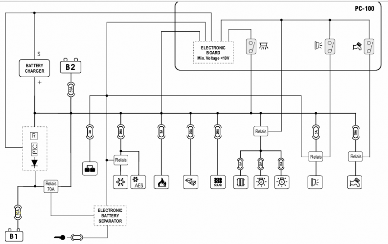

perché sulla tua centralina quel relė NON ESISTE. Infatti se guardi sopra i morsetti B1, B2 e Negativo il relė non c'è per cui, tocca verificare all'avviamento del motore chi o cosa collega la BS alla batteria motore o alternatore. Ciro.
Appena mi libero da altri impegni cerco di capire da dove viene quel TAC che fa partire il parallelo. Sicuro ci deve essere un relè parallelatore da qualche parte nelle vicinanze della ds300. Il TAC è inconfondibile, è un relè.
