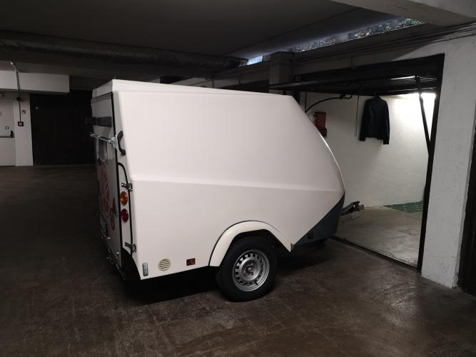

Inserito il 03/04/2024 alle: 06:48:26
L'utilizzo di generatori esterni è stato completamente vietato a partire dal 1 gennaio 2022.
sarà, io lo ho e lo uso, voglio provare ad accenderlo dentro il rimorchio, sono sicuro che non si sente nemmeno
