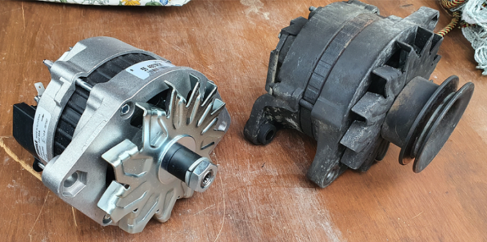

Verifica col tuo meccanico (non serve l'elettrauto) se ci va un alterntore Mahle AAK3166 da 80 Ampere.
Sul mio Iveco 40.10 Sofim ho messo quello, ho la ventola che gira fissa (no solenoide) e un DC DC Charger da 30 Ampere.
È l'alternatore dei trattori SAME, ma non andare su amperaggi maggiori di 80 A.

C'era di due versioni.
45 Ampere oppure 53 Ampere.
io avevo il 53 Ampere.
Come vedi esternamente sono identici.
Modificato da Emme48 il 20/12/2025 alle 19:59:39

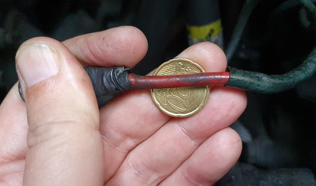

L'alternatore originale da 53 A montato su motore Sofim 2500 TD aveva questo cavo collegato con la batteria...
Dite voi la sezione che ha...
La moneta è da 20 centesimi, non da 50.
Modificato da Emme48 il 20/12/2025 alle 21:48:42

Scusa Marco, ma quello è l'unico cavo che c'è?
Cioè non c'è nessuna altro cavo che va da qualche altra parte?
Visto cosi sembra max un 4mmq.

Scusa Marco, ma quello è l'unico cavo che c'è? Cioè non c'è nessuna altro cavo che va da qualche altra parte? Visto cosi sembra max un 4mmq.
Anche secondo me è da 4 mmq, ma quello tra batteria e motorino di avviamento è da 50 mmq
Si, è l'unico cavo che c'è, anzi che c'era visto che ho aggiunto altri 10 mmq in parallelo, comunque il filo di rame che compone l'avvolgimento interno dell'alternatore è ancora più piccolo... ma essendo trifase la sezione va moltiplicatoa per tre.
50 Ampere attraverso 4 mmq?
Basta guardare i cablaggi di un faro posteriore di un Ducato per capire che può essere dvvero così.

l'avvolgimento interno dell'alternatore è ancora più piccolo... ma essendo trifase la sezione va moltiplicatoa per tre. 50 Ampere attraverso 4 mmq? Basta guardare i cablaggi di un faro posteriore di un Ducato per capire che può essere dvvero così. Ricordiamo sempre che la corrente di un alternatore è garantita a 25 gradi centigradi e con un certo numero di giri, in estate in coda è bene dividere quel valore almeno per tre.
Ah, ecco, ora mi torna.  Sarà che nei mezzi dove ho messo le mani, c'era dalla batteria motore, solo il cavo grosso verso il motorino di avviamento e l alternatore collegato a quello a livello dei capocorda del motorino di avviamento e non portato direttamente alla batteria.
