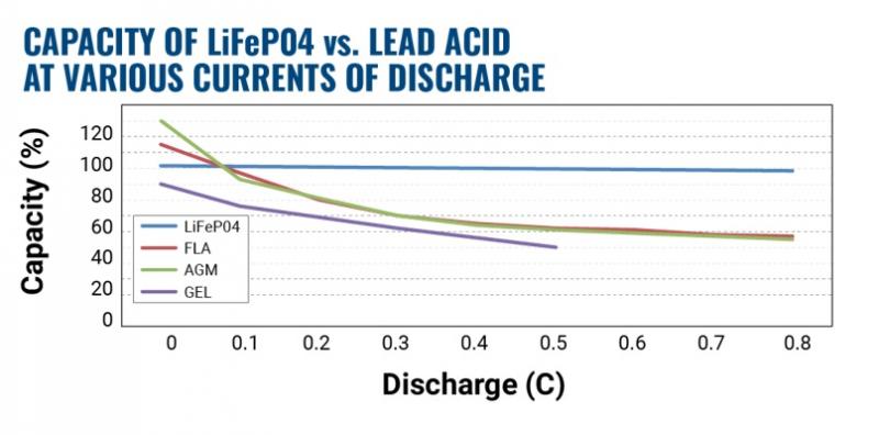

Dire che le Litio valgono 1,25 (rispetto a Agm e Gel), è voler semplificare un concetto molto più complesso e non aver compreso le differenze e le reali capacità delle Litio.  E questo significa che non ne hai, come ti dicevo sopra, necessità, altrimenti avresti approfondito e non diresti una scemenza simile. (Scusa la franchezza).
... a proposito di scemenze...
" 100Ah di una AGM sono uguali a 100Ah di una LiFePO4, ma quello che cambia è il C rate. Le AGM solitamente sono C20 (corrente di scarica per una 100Ah pari a 5A costanti e dopo 20 ore la batteria è scarica; se la corrente è pari a 20A, ovvero C5, la capacità reale della batteria è attorno agli 80-85Ah) mentre le LiFePO4 solitamente sono dichiarate a C1 dunque con corrente di scarica pari a 100A per una 100Ah (durata 1 ora). Se la LiFePO4 venisse scaricata a C20 la capacità reale aumenta... In alcuni casi, dipende dalla qualità della cella, si arriva anche a +20/25%.. Quindi una 100Ah C1 LiFePO4 scaricata con corrente pari a C20 realmente è una 120-125Ah e poi bisogna contare che la tensione fornita da una LiFePO4 durante la scarica,a parità di condizioni, è più alta e costante rispetto a quella fornita da una AGM.
Alla fine una AGM 100Ah C20 scaricata a C5 è realmente una 80-85Ah; mentre una LiFePO4 da 100Ah C1 scaricata a C5 è realmente una 105-110Ah... Differenza di 20-30Ah a parità di condizioni, quindi la LiFePO4 riesce ad erogare circa un 20-30% in più di energia (sempre a parità di condizioni); e man mano che aumenta la corrente di scarica il divario, in favore della LiFePO4, aumenta.
-- I dati che ho indicato fanno riferimento ad una temperatura ambiente di 25°C --- "

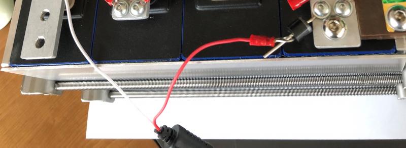

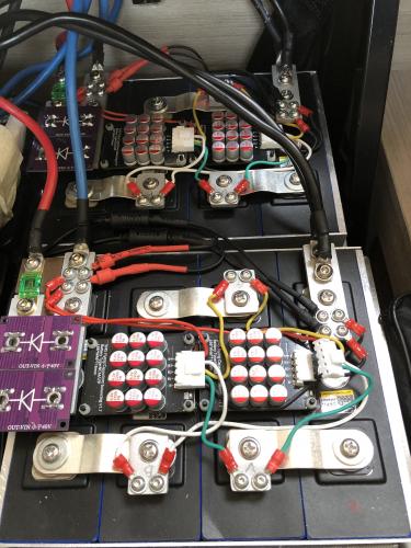

Queste le due batterie (le cui celle sono compresse da piastre),  in realtà ho già fatto un upgrade mettendo dei relè da 250 A NC in uscita sul negativo comandati dal baracchino che legge gli shunt.
La prima volta che le tirerò fuori metto tra il dado autobloccante ed il profilato inox delle molle a tazza in modo da comprimerle con 3000 N come da specifiche EVE.
Ho dovuto eliminare uno dei diodi ideali perché va in "risonanza" con l'altro, il mio obbiettivo è avere due impianti completamente separati e gemelli, ho più di 1000 W di pannelli in due isole con due Epever 40 monitorati in wi-fi su cloud.
Attualmente le due batterie si collegano ad un solo inverter da 1500 W, ed è il collegamento prima della AC che voglio eliminare, solo il Multiplus (da 800 in su) permette di sincronizzarsi alla rete ed ad altri gemelli.

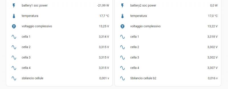

Non mi interessa la verifica delle celle perché la faccio agevolmente con un multimetro ogni qualche mese, ho due bilanciatori per ogni batteria ed ogni tanto li scambio per verificarne il funzionamento, non mi serve quindi BMS perché mi affido a regolatori ed inverter.
L'impianto lavora attualmente parallelo alla colonnina con il relè di scambio che andrei ad eliminare con il Multiplus, che integrerebbe la corrente della colonnina invece di sostituirla.
Quando mi serve attivo il caricabatteria dell' AGM da inverter, che al momento lascio li perché mi gestisce tutto l'impianto originale del camper a cui non ho fatto la minima modifica, salvo separare alcune uscite 12 V; non la voglio sostituire, anche se ogni tanto ho la tentazione di recuperare 20 kg, perché mi si sfaserebbero la lettura della centralina camper che funziona molto bene.
Per ora non ho mai avuto la necessità del DC-DC anche utilizzando per ore il CDZ.

Queste le due batterie (le cui celle sono compresse da piastre),  in realtà ho già fatto un upgrade mettendo dei relè da 250 A NC in uscita sul negativo comandati dal baracchino che legge gli shunt. La prima volta che
le tirerò fuori metto tra il dado autobloccante ed il profilato inox delle molle a tazza in modo da comprimerle con 3000 N come da specifiche EVE. Ho dovuto eliminare uno dei diodi ideali perché va in risonanza con l'altro, il mio obbiettivo è avere due impianti completamente separati e gemelli, ho più di 1000 W di pannelli in due isole con due Epever 40 monitorati in wi-fi su cloud. Attualmente le due batterie si collegano ad un solo inverter da 1500 W, ed è il collegamento prima della AC che voglio eliminare, solo il Multiplus (da 800 in su) permette di sincronizzarsi alla rete ed ad altri gemelli. Non mi interessa la verifica delle celle perché la faccio agevolmente con un multimetro ogni qualche mese, ho due bilanciatori per ogni batteria ed ogni tanto li scambio per verificarne il funzionamento, non mi serve quindi BMS perché mi affido a regolatori ed inverter. L'impianto lavora attualmente parallelo alla colonnina con il relè di scambio che andrei ad eliminare con il Multiplus, che integrerebbe la corrente della colonnina invece di sostituirla. Quando mi serve attivo il caricabatteria dell' AGM da inverter, che al momento lascio li perché mi gestisce tutto l'impianto originale del camper a cui non ho fatto la minima modifica, salvo separare alcune uscite 12 V; non la voglio sostituire, anche se ogni tanto ho la tentazione di recuperare 20 kg, perché mi si sfaserebbero la lettura della centralina camper che funziona molto bene. Per ora non ho mai avuto la necessità del DC-DC anche utilizzando per ore il CDZ.
Complimenti per l'impianto davvero ordinato.

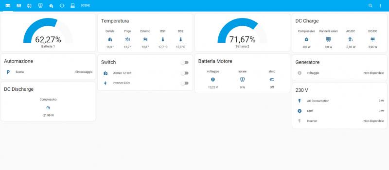

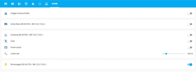

Io però ho voluto che tutti i parametri della batteria fossero sempre monitorati e gestiti da una assistente domotico per ottenere più o meno questo:
Sulla base di questi dati (ed in particolare del voltaggio delle singole cellule e dello sbilancio complessivo) ho potuto creare delle automazioni che a seconda dei casi attivino/disattivino i due bilanciatori, i vari caricabatterie, gli mppt (anche se per l'epever non ho ancora trovato il registro) oltre che staccare la carica o la scarica della batteria.
Inoltre, sempre grazie al bms, posso leggere con immediatezza la percentuale di carica delle batterie
nonché impostare delle scene come queste

% di carica da shunt immagino?
La carica delle batterie me la da già ora da remoto i WI-FI Epever , da anche il secondo decimale, tipo 13.21 V ed è molto preciso, posso stimare con una certa accuratezza la carica residua.
I bilanciatori attivi consumano poco, avevo controllato ma ora non ricordo bene, mi sembra 0.15 A, avendo buttato due batterie da 100 Ah causa alla fine sbilanciamento delle celle, al momento preferisco lasciarli sempre inseriti, quando avrò raccolto un po' di dati vedrò cosa fare, ogni tanto li scollego per vedere lo sbilanciamento nell'uso.
Il mio impianto è in realtà semplicissimo, senza tanti fronzoli ma robusto, la carica delle LFP avviene solo da PV ed all'occorrenza da quattro piccoli alimentatori, due per ogni batteria da 6 A, sempre per averne uno sicuramente funzionante.
E' ancora tutto work in progress.
La domotica ben funzionante in un camper sarebbe il top, ottimo lavoro.

... a proposito di scemenze... 100Ah di una AGM sono uguali a 100Ah di una LiFePO4, ma quello che cambia è il C rate. Le AGM solitamente sono C20 (corrente di scarica per una 100Ah pari a 5A costanti e dopo 20 ore la
batteria è scarica; se la corrente è pari a 20A, ovvero C5, la capacità reale della batteria è attorno agli 80-85Ah) mentre le LiFePO4 solitamente sono dichiarate a C1 dunque con corrente di scarica pari a 100A per una 100Ah (durata 1 ora). Se la LiFePO4 venisse scaricata a C20 la capacità reale aumenta... In alcuni casi, dipende dalla qualità della cella, si arriva anche a +20/25%.. Quindi una 100Ah C1 LiFePO4 scaricata con corrente pari a C20 realmente è una 120-125Ah e poi bisogna contare che la tensione fornita da una LiFePO4 durante la scarica,a parità di condizioni, è più alta e costante rispetto a quella fornita da una AGM. Alla fine una AGM 100Ah C20 scaricata a C5 è realmente una 80-85Ah; mentre una LiFePO4 da 100Ah C1 scaricata a C5 è realmente una 105-110Ah... Differenza di 20-30Ah a parità di condizioni, quindi la LiFePO4 riesce ad erogare circa un 20-30% in più di energia (sempre a parità di condizioni); e man mano che aumenta la corrente di scarica il divario, in favore della LiFePO4, aumenta. I dati che ho indicato fanno riferimento ad una temperatura ambiente di 25°C
Questo lo avevo indicato io...
Che scemenze avrei indicato?

Io avevo citato una tua disamina che ricordavo di aver letto.
Mi è stato detto che stavo scrivendo scemenze, quindi sono andato a cercare il testo che ho poi riportato paro paro e infatti è “virgolettato”.
Laika Kreos 5001 SL
Fleurette63
Fleurette63
Inserito il 23/12/2022 alle: 07:42:33
In risposta al messaggio di LaJena del 22/12/2022 alle 23:23:15
Io avevo citato una tua disamina che ricordavo di aver letto. Mi è stato detto che stavo scrivendo scemenze, quindi sono andato a cercare il testo che ho poi riportato paro paro e infatti è “virgolettato”.
Non te la prendere, anzi mi scuso per la frase, ma tu hai scritto esattamente:
Quindi:
1 Litio equivale a circa 1,25 AGM (non il doppio come spesso si legge).
Punto
Mentre “tornitore” aveva fatto un discorso molto più ampio.
Comunque, A MIO PARERE, se i tuoi consumi viaggiano a C20, hai due Gel per un totale di 250 Ah, hai un Efoy, sicuramente non hai necessità di batterie Litio (e non avevi necessità di un inveter/caricabatterie da 50 A, anche se era un affarone, io avrei preso piuttosto un ottimo inverter).

E' inutile prendere come riferimento per uso normale camper, una curva di scarica AGM C5, significherebbe avere la batteria a terra dopo 5 ore di sosta, nessuno utilizza un prelievo di 20 A è più corretto utilizzare la C20, o forse anche più.
La LFP invece non cambia praticamente la capacità a seconda della profondità di scarica, lo avevo già accennato.
Qui si vede il grafico, noi siamo nelle condizioni di prelievo più o meno dove si incrociano le curve.
I vantaggi ad utilizzare le LFP ci sono ma non questi, non si hanno vantaggi nella sostituzione di una AGM da 100 Ah con una LFP da 100 Ah nell'uso normale.
Qui sotto per chi vuole conoscerla meglio.
https://microtexindia.com/it/ag...
