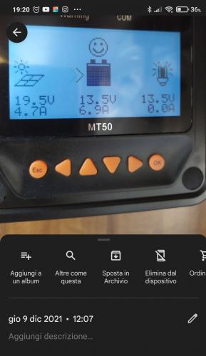

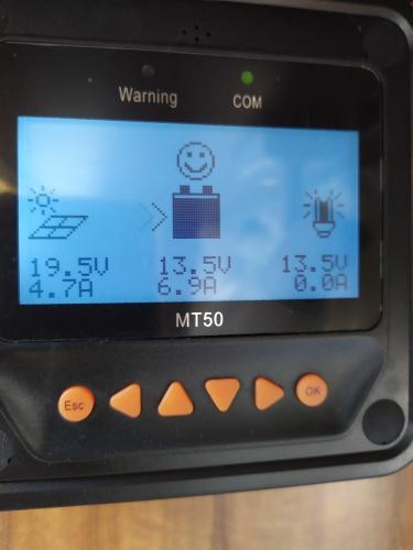

11/08/2003 7770
Inserito il 17/01/2022 alle: 19:14:12
Provenza dicembre 2021 (con due pannelli per tot. 280 W, 90 euro cad.. + 95 di regolatore)
9 dic. ore 12.07
10 dic. ore 10.30
​​​​​​Ne ho altre fatte in quei giorni, a varie ore tra le 10 e le 14, sempre con correnti sopra i 6A.
​​​​​​Se questo fosse 1/10 della produzione estiva, in luglio mi ritroverei 65-70 A? laugh .. dai siamo seri.
​Forse a qualcuno fa skifo avere 4 ore al giorno di correnti di ricarica >6A (25-26 Ah), più i "rotti" nelle varie ore prima e dopo (altri 10 Ah almeno).
A me, quando ci sono, 35 Ah in dicembre pressoché "regalati" come costo va bene incamerarli. Finora questo tipo di contributi energetici sono sempre stati non proprio occasionali e certo utili, visto che nel mio tipo di turismo non ho mai avuto bisogno di altri tipi di generatori.

Sto allestendo il mio camper e ho messo 760 Watt di pannelli, ma in garage c'è già l'angolino per un eventuale Efoy, con cablaggi già pronti e tubicino per lo scarico della condensa... hai visto mai che trovo un'offerta vantaggiosa.
Marco.
