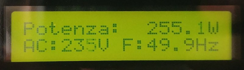

solo per dare un'idea di cosa intento...
Oggi a Bologna il tempo è questo:
Non c'è nebbia ma chiaramente il cielo è coperto, sono già 3/4gg che è così
La restituzione di un impianto da 3.3Kw sul tetto è questa:
255W
Aiutatemi a seguire il calcolo per non darvi info sbagliate
255W:3300=0.077W
0.077W di resa istantanea per ogni Watt di potenza dell'impianto
Ora, in funzione della potenza dei pannelli installati sui mezzi basta fare la moltiplicazione:
0.077x100W di pannello = 7.7W = 0.64A (per convenzione ho trasformato i W in A con tensione 12V, se lo si facesse con l'eventuale tensione di carica ad esempio 14V sarebbe ancora peggio... 0.55A)
Un pannello da 150W renderebbe 0.96A (conversione con tensione a 14V= 0.82A)
Il grosso impianto di Emme (760W), produrrebbe 4.8A (conversione con tensione a 14V= 4.18A)
Questo per fornire dati in una condizione che in inverno specialmente, ma anche in autunno si verifica spesso.
A voi la considerazione di quanto poi in fin dei conti conviene o meno installare secondo le proprie esigenze.

solo per dare un'idea di cosa intento... Oggi a Bologna il tempo è questo: Non c'è nebbia ma chiaramente il cielo è coperto, sono già 3/4gg che è così La restituzione di un impianto da 3.3Kw sul tetto è questa:
255W  Aiutatemi a seguire il calcolo per non darvi info sbagliate 255W:3300=0.077W 0.077W di resa istantanea per ogni Watt di potenza dell'impianto Ora, in funzione della potenza dei pannelli installati sui mezzi basta fare la moltiplicazione: 0.077x100W di pannello = 7.7W = 0.64A (per convenzione ho trasformato i W in A con tensione 12V, se lo si facesse con l'eventuale tensione di carica ad esempio 14V sarebbe ancora peggio... 0.55A) Un pannello da 150W renderebbe 0.96A (conversione con tensione a 14V= 0.82A) Il grosso impianto di Emme (760W), produrrebbe 4.8A (conversione con tensione a 14V= 4.18A) Questo per fornire dati in una condizione che in inverno specialmente, ma anche in autunno si verifica spesso.  A voi la considerazione di quanto poi in fin dei conti conviene o meno installare secondo le proprie esigenze.
Si, concordo con i tuoi calcoli.
760 Watt rispetto a 3300 fa diventare i 255 Watt circa 58 Watt
Diciamo 30 Ah nelle 24 ore, siccome l'Eberspacher, col tacca.stacca, ne consuma poco più, significa aumentare l'autonomia di tantissimo, anche in giornate critiche, arrivando a essere quasi indipendenti, ma con l'alternatore sempre pronto ad intervenire.

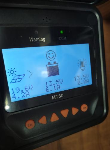

Da noi presso BS ora invece c'è sole pallido, ombre appena accennate.
I miei 280 W "mppt-izzati" danno i soliti 6 A invernali.

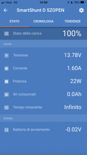

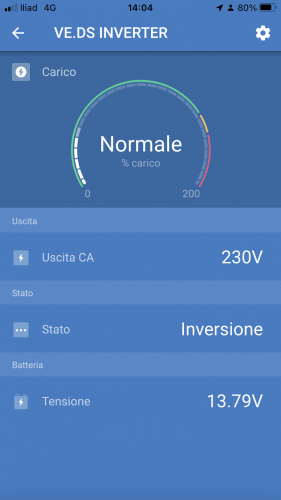

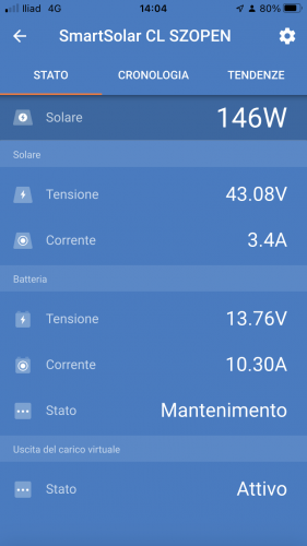

Inserito il 19/01/2022 alle: 14:27:17
Questa la situazione odierna, Sicilia Occidentale, poco fa, qualche utenza accesa e frigo da 125 watt a 230V + l'inverter:
dal pannello 435w:
questo lo stato dell'inverter:
e questi i dati rilevati dallo shunt, batteria in fase di mantenimento:
il quale mostra una corrente ed una potenza ancora positive.
Ovviamente, cerco e voglio solo dare un'informazione, la giornata è bella, nuvole un pò ballerine e temperatura esterna di 16° rilevata all'ombra.
Ciro.

Il fatto è che questi 6.1 A solatii spesso ci sono davvero, così come c'erano i >6 A hirondelles in dicembre in Provenza mostrati indietro .. e 6.9 A di qua 6.1 A di là o anche meno in altri casi ... alla fine un po' di utili Ah  li si ottiene e (indovina un po'?)  se si ha più W sul tetto se ne ottiene di più! surprise  Forse gli 1.59 A, calcolati per un ipotetico stazionamento a Bologna in inverno col nuvolo, non sono proprio la normalità camperistica che si legge consultando spesso l'amperometro.
Infatti (anche se non tutti lo capiscono smiley)​​​​​ io realmente faccio turismo in camper da decenni ricaricando col solo FV, oltre agli spostamenti.  Esperienza e non risultati di ipotesi di calcolo fatte senza aver mai provato ad avere un numero di W decente sul tetto del camper.
NB Come ho sempre sottolineato NON faccio settimane bianche. Il turismo in inverno lo faccio magari in Provenza o simili e non certo a Bologna in giornate grame. Ci posso anche andare in inverno, come anche a Imola, per andare al risto greco o per visitare la città per 1-2 gg, non per stare lì fermo 4-5 gg di pioggia. Anche in altri luoghi, se piove o c'è nebbia, non sto lì ad aspettare più di 1-2 giorni: si parte e si viaggia cercando altre mete, magari la città vicina. Turismo, dicevo, e abbastanza itinerante. Lo stanziale lo faccio al mare in stagioni migliori.
Chiaro che sarà per quello che un FV di potenza adeguata mi basta anche in inverno,  mentre in altre stagioni me ne avanza pure, anche stando fermi.
Un utilizzo direi abbastanza coincidente con le ipotesi dell'amico ("da aprile ad ottobre in paesi tipi Italia o simili, no inverno" .. vado a memoria, v. indietro)
Chi invece pensa di stare fermo N giorni qualsiasi stagione e tempo capiti, anche se brutto, allora è conveniente che si attrezzi diversamente.

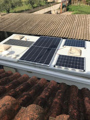

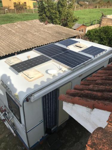

06/09/2019 6995
Inserito il 20/01/2022 alle: 03:00:51
Io intanto, per non sapere ne leggere e ne scrivere essendo un sasso, mi accingo a montare un terzo regolatore e guarda un pò è proprio un Western Wmarine10 uguale a quello segnalato a darcan, il quale mi permetterà diverse cose come la possibilità di ripristinare alcuni consumi sin dalle prime ore del mattino oppure, in estate, poter parcheggiare a mezz'ombra ed avere comunque una ricarica soddisfacente.
Ho un camper, di certo non l'ho preso per starmene una settimana nella nebbia di Bologna o di Milano, lui si muove (fortunatamente) ha un generatore diesel da 2500cc. coadiuvato da un'alternatore da 70A, fino a che non raggiungo un posto migliore mi da un bell'aiuto e penso che  darcan voglia fare lo stesso.
Ho fatto tutte le mie valutazioni ed ho scelto di mettere pannelli solari per quasi 800 watt, 2 regolatori che fanno a gara a chi deve dare il meglio di sé, vari cavi di varie sezioni da 10 a 35 mmq, terminali, 4 supporti + altri 4 autocostruiti, una batteria AGM da 100Ah, 2 portafusibili a 3 vie, varie ed eventuali il tutto a poco meno di 1000 euro già ampiamente recuperati causa "non pagamento delle bollette di mamma Enel".
A novembre abbiamo fatto un bel giretto andando a far visita ai nostri parenti, da Licata a Firenze ci abbiamo impiegato 15 giorni, altri 20 ci son voluti per tornare, mai collegato alla rete, gli accessori presenti sul camper li abbiamo sempre utilizzati, il frigo ha sempre funzionato 12 ore a 230V e 12 a gas.
Ti sembra poco estetico?
A me no, gli oblò da chiusi, il funghetto d'aerazione, il camino della Truma e l'antenna terrestre, sono leggermente più alti dei pannelli.

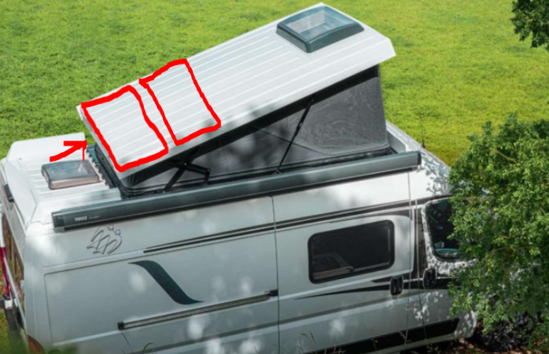

Inserito il 20/01/2022 alle: 10:07:42
In risposta al messaggio di Laikone del 19/01/2022 alle 11:46:24
eh, la situazione non è semplice... perchè dovrai comprare i prodotti dal conce, che difficilmente sarà economico... Tendenzialmente i conce, ma non tutti, montano materiale CBE e se non ne fai richiesta specifica è facile
che vadano a montare una tecnologia PWM un po' datata. Ora come ora, anche in funzione di ciò che ho fin qui scritto, ok nel montare un pannello, ma io monterei un prodotto che non vada oltre la larghezza del tetto e lo monterei in questa posizione Non so poi con quale sistema si faranno le connessioni, specialmente la stesura dei cavi che, dovranno essere lunghi per permettere l'apertura del tetto, ma non troppo perchè in fase di chiusura l'avanzo rimarrebbe lì in prestito. C'è poco da fare, il montare un fotovoltaico su un mezzo simile è una scelta comprensibile, ma a mio avviso infelice, viste le complessità che si presentano. Nella globalità delle cose, credo tu possa riuscire a stare nei 5/600€ per il montaggio completo, forse anche meno. Come hai visto dai calcoli qui sopra, o vai a montare (esagero) 800W di pannelli, dove forse forse l'esagerazione avrebbe quasi un senso, altrimenti le mezze vie non risolvono e conviene risparmiare i soldi per il futuro. In altri 3d ho da sempre consigliato di non andare oltre i 150W o giù di lì proprio perchè dopo è solo spesa senza o con poco guadagno.
Grazie mille per il suggerimento 'grafico'! top! Quindi partendo dalla parte bassa del tetto si posano sempre di trasverso rispetto alla direzione di marcia. e questo andrà bene anche se un domani i pannelli diventano 2 pannelli, corretto?
Sai che non trovo pannelli CBE flessibili però?
Grazie!
31/03/2004 21022
Inserito il 20/01/2022 alle: 11:12:37
In risposta al messaggio di darcan del 20/01/2022 alle 10:07:42
Grazie mille per il suggerimento 'grafico'! top! Quindi partendo dalla parte bassa del tetto si posano sempre di trasverso rispetto alla direzione di marcia. e questo andrà bene anche se un domani i pannelli diventano 2 pannelli, corretto? Sai che non trovo pannelli CBE flessibili però? Grazie!
possibile, ho dato un'occhiata sul sito ufficiale e sembra non esistere. Con il montare CBE mi riferivo ai classici FV.
Ovviamente potrai aggiungere tutti i pannelli che vorrai, partendo a mio avviso, come da foto, sempre dalla parte bassa a sx
Visto che sarà il conce a svolgere il lavoro, ti consiglio di chiedere anticipatamente marca e modelli dei prodotti che utilizzerà per poi non ritrovarsi a dover fare delle discussioni a cose già fatte.
Il lato indicato dalla freccia rossa in foto quanto misura? Così, solo per stimare l'eventuale entità del pannello.
In merito ai flessibili c'è sempre questo alone di mistero sulla reale durata e anche qua su COL si son visti 3d dove emergevano alcuni problemi. E' altrettanto vero che la grossa differenza la fa anche l'oggetto che andrai a comprare, ci son pannelli che a parità di potenza costano quasi il doppio degli altri e chiaramente la qualità/resa cambiano anche in funzione a ciò. A poco serve leggere le tabelle tecniche, tanto sappiamo che sono disattese.
Affidati ad un prodotto di qualità e se costa un po' di più pazienza, almeno avrai garanzia in caso di assistenza, ricambi ecc.
Farei un pensiero anche per montare un FV classico e non solo quello flessibile...
qui un confronto tra le tipologie di prodotto di buona qualità:
https://www.telecogroup.com/it/...
Un altro buon prodotto è il SunPower...
Modificato da Laikone il 20/01/2022 alle 11:40:25
13/01/2006 25431
Inserito il 20/01/2022 alle: 12:28:42
Un pannello solare civile costa meno e rende di più di uno flessibile, se però hai scelto i flessibili guarda i pannelli solari sagomati Moscatelli, quello a U abbraccia perfettamente l'oblò.
Io però continuo a consigliarti un pannello civile da 1x1,8 metri rinforzando i pistoni del soffietto.
