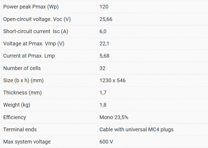

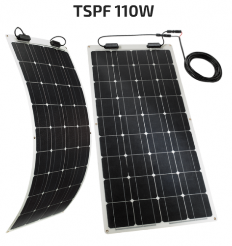

con quelle misure, ad esempio, potresti montare questo:

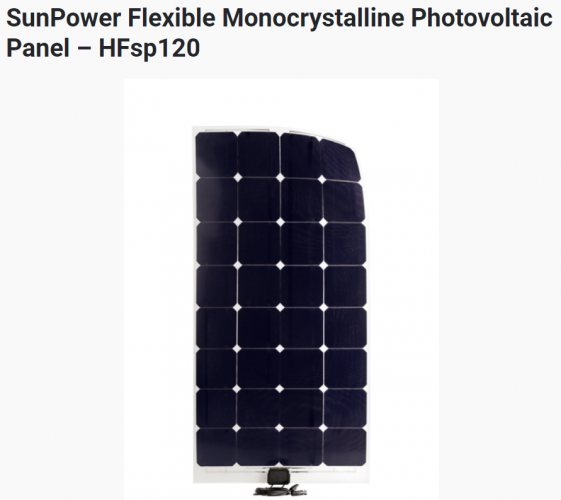

oppure questo di SunPower
Concordo sul fatto che sia meglio non creare precedenti per non invalidare la garanzia.
Normalmente sarei portato anche io a consigliarti un comunissimo pannello civile dai costi minori e di certa qualità. Nel tuo caso specifico non mi convince la modifica che poi andresti a fare; intendo il cambio degli Stabilus per i quali non vi sono certo problemi per la loro reperibilità, ma siccome tra un pannello flessibile e uno classico a parità di potenza ci sono almeno 6/7 kg, finisce che il maggior peso si andrà a scaricare proprio sugli attacchi degli Stabilus e quindi sulla struttura del tetto, che credo abbastanza delicata e sul telaio, se così lo vogliam chiamare. Sarà una cosa che rimarrà montata probabilmente a vita sul mezzo e date le infinite sollecitazioni durante il viaggio, i continui apri/chiudi durante le soste... no, non rischierei. Ancor peggio se dovesse prenderti la mania del fotovoltaico... aggiungendone un altro.

con quelle misure, ad esempio, potresti montare questo: oppure questo di SunPower Concordo sul fatto che sia meglio non creare precedenti per non invalidare la garanzia. Normalmente sarei portato anche io a consigliarti

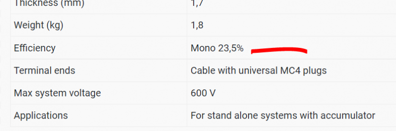

purtroppo non è tanto il cosa "guardare" perchè di solito i prodotti di bassa qualità, stando alle "loro" schede tecniche hanno sempre prestazioni mirabolanti... paragonabili a prodotti che costano il doppio e di indiscussa qualità.
In altre parole ti è impossibile capire cosa sia meglio dalle carte allegate, dovresti affidarti al marchio. Nello specifico sceglierei quello di SunPower perchè oltre ad essere un ottimo marchio è comunque un 120W contro un 110 di Teleco pur avendo analoghe misure. Qualora la scelta dovesse andare proprio verso questi due marchi, cercherei quale dei due costa meno e lascerei decidere alla parte economica.

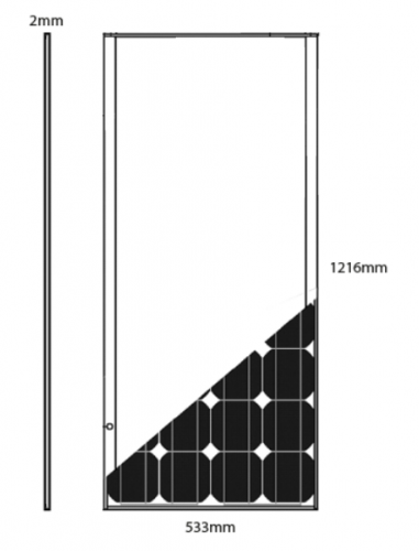

Date le misure potresti considerare anche
QUESTI

31/03/2004 21022
Inserito il 20/01/2022 alle: 16:00:09
In risposta al messaggio di darcan del 20/01/2022 alle 15:16:54
Di questo che mi dite?
il sun power

L'efficienza delle celle è una bella cosa, ma è anche già compresa nei dati di potenza e area. In effetti gli HF130 di AccessoriC... oltre ad essere carucci occupano abbastanza spazio per la W.
Meglio secondo me i SolarV 150 W segnalati da Ciro; (si deve verificare la lunghezza libera sul tetto se sono due).
i SunPower, saranno certo buoni ma non vedrei perché stare sui 120W se si può stare sui 150W (magari spendendo meno), ho dei dubbi ci sia sensibile differenza di qualità rispetto ai SolarV.

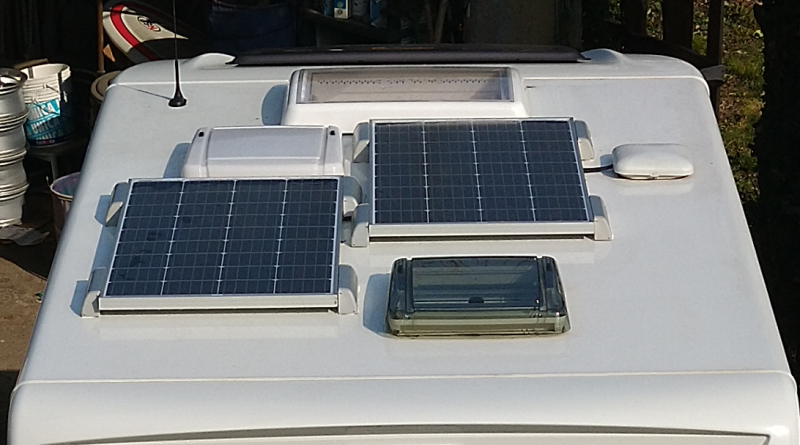

I miei pannelli rigidi 140 W in effetti sono SolarV, me li aveva proposti una ditta di Roma che avevo contattato in modo estemporaneo subito dopo formalizzato l'acquisto del camper.
Come resa vanno benissimo. Hanno anche superato del tutto indenni questa
.. che ha distrutto gli oblò, fatto grossi danni sull'alluminio dell'Hymer ecc. crying.
Insomma danno quel che ci si aspetta per la loro potenza e valgono certo il costo e anche ben di più, in proporzione al costo di altri.
