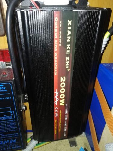

Ho come te un frigo 220volt 70watt è alimentato con questo.
1000 watt continui 2000 picco.
Nessun problema.

in questi giorni vedo di fare il test che chiedi e vi dirò i risultati.
In merito al test, rimuovo il cavo della massa tra inverter e telaio, corretto?
Per quanto riguarda i cavi, il negativo già è diretto polo batteria inverter, quello positivo idem ma con fusibile a 10cm dal polo della batteria. Lo sostituisco e ne metto uno diretto senza fusibile giusto?
Aggiungo che il comportamento dell’inverter “sembra” proprio dovuto ad un sovraccarico, come da manuale. Anche se non capisco perchè poi dopo il riavvio il compressore parte e funziona correttamente.
Facendo queste prove che risultato ti aspetteresti di trovare? Pensi che il mio inverter dovrebbe reggere alla richiesta di corrente senza andare quindi in errore?

Sono talmente d'accordo con questa prova, che proverei ad aggiungere anche una lunga e sottile prolunga sul 230 tra l'inverter e il frigo. Marco
provo a fare anche ciò che dici.
Posso chiedere il motivo di questa prova?
