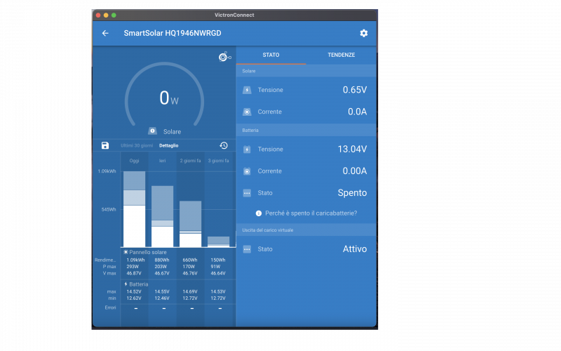

Io ho fatto 2 impianti separati.
3 pannelli da 100 watt in serie ad un regolatore da 20A, alla prima batteria da qui ai servizi ed ai carichi.
1 pannello da 435 watt Half-Cell sull'altro regolatore da 50A ma settato a 20A in uscita alla seconda batteria,
a quest'ultima è collegato un inverter da 650 watt.
Le coppie dei cavi da 4 mmq dai pannelli, scendono tutti in cellula, qui posso eventualmente variarne le varie connessioni.
Dai regolatori alle batterie i cavi sono da 16 mmq, i positivi tra le batterie sono da 35 mmq le masse sempre da 35 mmq sono tutte al telaio.
Il fatto di mettere il regolatore da 50A garantisce il collegamento di pannelli di una discreta potenza,
forse ha meno senso mettere 480 watt di pannelli su un regolatore che supporta solo 390 watt.
L'energia prodotta, non viene sprecata poiché, utilizzabile durante il giorno per l'alimentazione di tutte le utenze,
le 2 batterie AGM da 100Ah alla sera sono cariche, mi consenteno di affrontare tranquillamente la notte con più di 60A disponibili, senza stressarle, al mattino dopo, tra le 7 e le 9, ho visto che iniziano lentamente a ricaricarsi con correnti da 4/5A.
Poco fa ho fatto una foto della resa, dall'altro ieri pomeriggio ho ripreso ad utilizzare il frigo trivalente a 230V il quale, in questi giorni sembrerebbe assorbire il 70% circa della produzione.
Se non si vede bene, lunedì da dopo pranzo a sera 650 Wh, martedì 880 Wh oggi 1,09 Kwh,
il cielo in questi giorni (Sicilia occidentale) è stato un pò grigio, ieri ed oggi particolarmente, eppure,
in questi ultimi 2 pomeriggi le batterie sono rimaste sempre in fase di mantenimento.
Secondo me, in base alle condizioni sia climatiche che di batterie scariche al mattino dopo, 500 watt di pannelli potrebbero anche arrivare a superare le 30A, il tempo ci dirà.
Per ora e fino al prossimo inverno, così come per lo scorso anno, posso dire di essere completamente autonomo, almeno per quanto riguarda l'approvvigionamento energetico.
