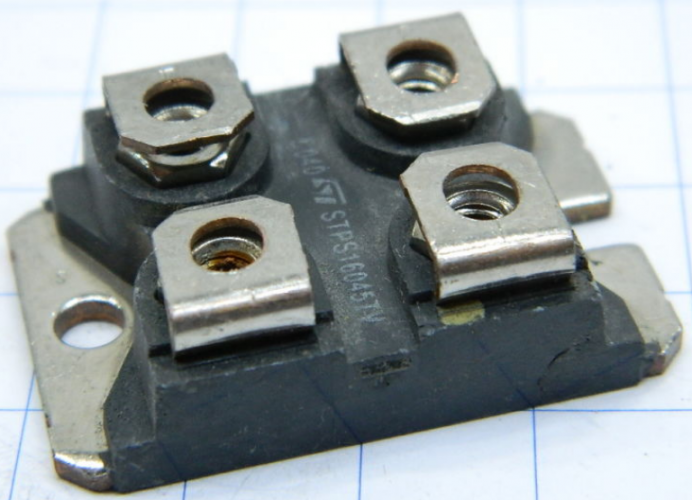

Il surriscaldamento e la caduta di tensione conseguente giustificano solo parzialmente l'uso di componeneti esagerati, come dimensionamento,  poi ognuno fa come vuole, nel mio caso quei diodi caricano le batterie non sono
i bypass dei pannelli che se anche fossero i piu potenti in circolazione non arriverebbero a 10A (se sono pannelli che lavorano a tensioni alte) io ne ho uno solo da 300W che lavora a circa 55V max, circolano circa 6A Mi sembra di vedere una storia simile a  quella degli appassionati esoterici che in alta fedelta audio credono di sentire la differenza di ascolto tra un cavo in rame e un cavo dorato saluti
se metto 2 pannelli in serie le tensioni si sommano e la corrente resta uguale quindi  nella peggiore delle ipotesi 2 pannelli da 170w massimo possono dare diciamo 23volt+23 fa 46volt. se il primo ( STPS 24045TV ) regge 45 volt anche se non ci arrivero mai  sarebbe meglio qualcosa di piu alto io penso. per questo ho cercato qull'altro diodo tiene 170volt la soglia e' la piu bassa , premetto che chiedo solo se montando quelli che ho postato diodi posso recare danni ai 2 pannelli all'impianto o se il problema del surriscaldamento non dovrei averlo magari lasciandoli in aria e non su alluminio.
45 V di diodi sei al limite come tensione ma come corrente sei ad un rapporto 1 a 10 perchè hai circa 7A che circolano su 80 di corrente forward del diodo, non so se ci sono contenitori isolati con correnti più basse e tensioni più alte ma se il ragionamento è sulla praticita di montaggio allora chi se ne importa e ci può anche stare quello che dice Marco se serve a faciltare il montaggio a tutti
tensioni più alte ma se il ragionamento è sulla praticita di montaggio allora chi se ne importa e ci può anche stare quello che dice Marco se serve a faciltare il montaggio a tutti Devo dire che forse io ragiono un pò troppo da persona che sa eventualmente intervenire, infatti quando parto mi porto dietro di tutto (poi si rompe sempre quello che non ho) e invece occorrerebbe confrontarsi anche con le capacità altrui, spesso chi non è del mestiere ha paura e la paura fa esagerare nelle scelte, più volte ho sentito discorsi che portano all'eccesso proprio per paura. intanto bisognerebbe incominciare a non vedere più come un nemico la temperatura... vedo che tutti ne sono terrorizzati, provate a comprare un termometro e quando sentite qualcosa che al contatto con la mano  scotta, misurate la temperatura.. quando vedrete che con i vostri occhi che non sono neanche 60 gradi gia vi sentirete meglio.. poi magari passiamo a 70
e la soluzione alternativa secondo te? due diodi di fattezza classica come dicevi con 1 filetto in anodo e katodo da 0.5? marco publicizza sempre il doppio diodo e a me e' sembrato piu....pratico. male non credo lo faccia.

In risposta al messaggio di Emme48 del 14/04/2021 alle 19:09:21
... lasciandoli su alluminio e non su aria... Marco.
un diodo cosi penso dissipi per i valori di V e I che lo attraversano non per quelli di targa . quello che non so le dimensioni del dissipatore o del corpo di alluminio. sapresti darmi una idea in misure approsimative?

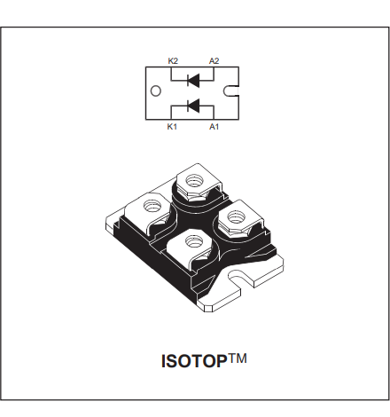

In risposta al messaggio di Emme48 del 14/04/2021 alle 19:04:30
È che quelli doppi precablati non si trovano ed è impossibile scegliere. Foglio di mica isolante, ricordarsi l'anello di teflon per isolare la vite, biossido di berillio, saldatura del diodo senza arrostirlo... come si
fa a consigliare persone delle quali ignoriamo la manualità a utilizzare componenti sfusi... te sicuramente sai come fare e (forse) anche io, ma se troviamo un bel doppio diodo, elettricamente isolato e con contatti a vite, chiunque può usarlo. Però non c'è una grande scelta sul mercato...da qui il possibile sovradimensionamento.
marco questa e' la piedinatura le rondelle di teflon le metti in via preventiva sul fissaggio della base con mica e pasta ma no perche' sia presente una conduzione sulla base metallica da quel che mi ricordo ( transistor integrati etc)

In risposta al messaggio di diegomeggio69 del 14/04/2021 alle 20:01:17
Se la piastra metallica è elettricamente isolata dai diodi, mettere il teflon, la gomma termoconduttiva o la mica non è inutile ma dannoso perchè peggiora la conducibilità termica, quindi un errore.
Bene invece mettere pochissimo biossido di berillio tra i due metalli.

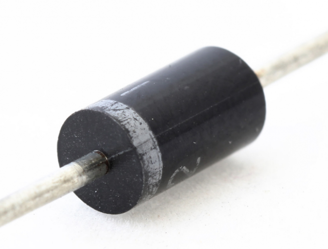

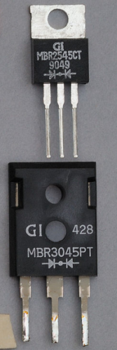

diodo%20doppio%20o%20singolo%20%20a%203%20o%202%20pin%20%20schottky%20con%20dissipatore.pngdiodo%20schottky%20standart.pngmodulo%20diodo%20sckottky%20doppio%20%20di%20potenza%20con%20dissipatore.png
Salve a Tutti,
sono nuovamente qui per cercare, se qualcuno ha la pazienza vera per spiegare in parole semplici, a capire ( spero non  utile solo a me) quale dei 3 tipi di diodi in foto possano BASTARE ( significa montarlo e non dover preoccuparci a ogni uscita di controllarlo per il calore)  per un collegamento in parallelo di 2 pannelli con una corrente di 15 ampere e 25 volt massimi cadauno. Spero che possiate avere un po' di pazienza nel aiutarmi.
