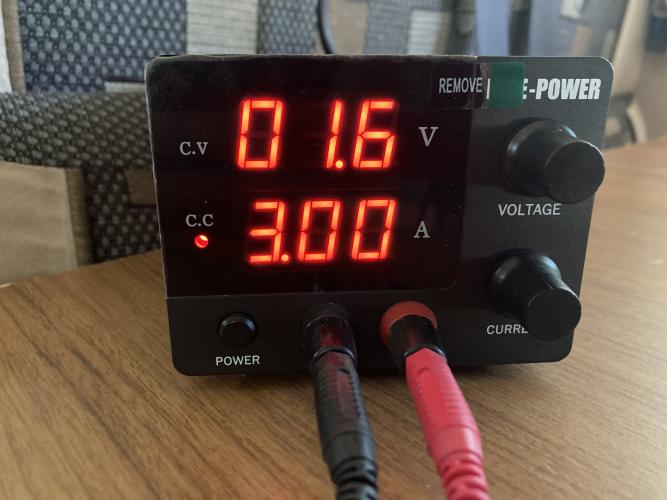

Passato alla litio da poco tempo e avendo dismesso il CSB2 che ho sempre usato con la batteria agm ho deciso di adottare il sistema diodo piu’ resistenza. Comprato l occorrente (diodo 10A, resistenza corazzata da 0,47ohm 25W e fusibile da 4A) come da consiglio di molto di voi qui nel forum. Prima di montare il tutto pero’ ho voluto testare con un alimentatore da banco quanto la resistenza si scaldasse nelle varie condizioni.
Faccio un esempio: BS a 14,2V  BM a 12V.
Quindi tensione sulla resistenza Vr= Vbs-Vdiodo-Vbm=1,6V considerando la tensione di innesco diodo a 0,6V.
Con questa tensione nella resistenza ci passano 3A

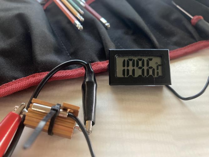

 A questo punto ho misurato la temperatura sulla resistenza e dopo 5’ ho riscontrato 109º.
 Considerando che la condizione da me esposta puo’ benissimo presentarsi non mi sembra una situazione di sicurezza soprattutto se si chiude il circuitino in una scatola di plastica. Inoltre il test da me effettuato è stato fatto con temperatura ambiente di 20º e in estate puo’ soltanto peggiorare. Non oso immaginare inoltre se si raggiungono i  4A a quale temperatura si può raggiungere. Non sono riuscito a testarlo perché il mio termometro arriva fino a 120º e quindi è andato fuori scala.

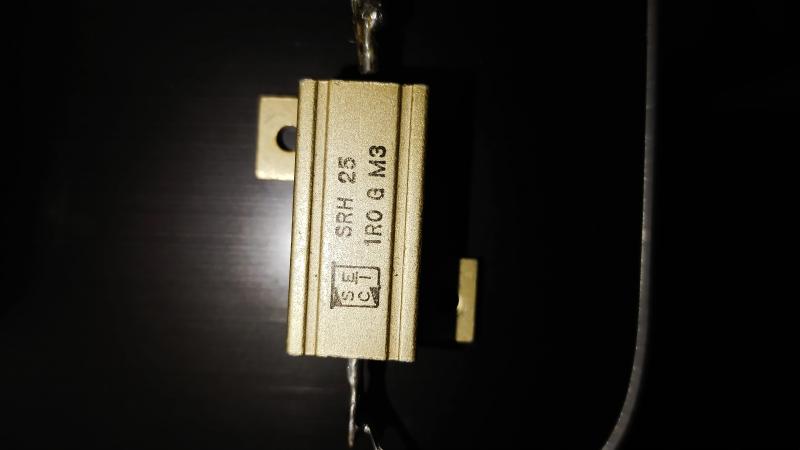

1,6/0,47 = 3,40A
3,40 x 1,6 = 5,45W
La temperatura in aria ( senza dissipatore) di quella resistenza con 5,45W, è esattamente quella che misuri tu, 100/110°, con dissipatore 45/55°.
Tieni presente che quella resistenza senza dissipatore non è da 25W ma è una 10W scarsi.
Se metti una 0,68 ohm avrai 2,35A , 3,76W e circa 80° in aria, 40/45° con dissipatore.

Riguardo al wattaggio hai ragione. Io mi sono basato sulla lettura dell’ alimentatore. Al di la di questo mi piacerebbe sapere quanti hanno montato quella resistenza su un dissipatore. Si è tanto criticato il csb2 della cbe perché soggetto a surriscaldamento e poi si tralascia questo particolare del dissipatore. Per quanto mi riguarda preferisco montare un caricabatterie di mantenimento a220v e usarlo all occorrenza.

Se a una BM a 12 Volt precisi dai 3 Ampere, quei 12 Volt salgono velocemente a valori più alti.
Se i 12 Volt diventano subito 12,5 i calcoli cambiano parecchio, nella pratica non succede mai che la resistenza diventi molto calda, va ricordato anche che 14,2 Volt sulla BS sono un valore elevato che viene raggiunto lentamente nel tempo col fotovoltaico oppure col caricabatterie a 230 Volt, in tutto quel tempo la BM sale anche lei.
Se invece metti in moto la BM va subito a 14.
Questo con BS in AGM, ma anche con BS al litio il discorso è simile.
Fai la "prova cera", cola un po' di cera su quella resistenza, dopo del tempo la troverai intatta, significa che 60 gradi non sono mai stati raggiunti.
Tornando alla legge di Ohm, W = I x I x R
3 x 3 x 0,47 fa circa 4,5 Watt...

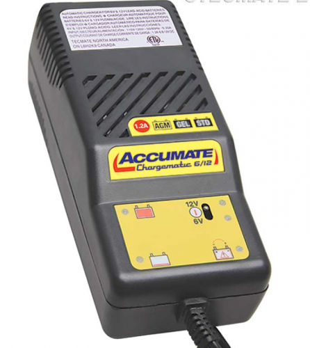

Compra un prodotto di buona qualità a BASSISSIMA corrente, 1,2A vanno più che bene, collegalo alla BM in modo permanente e fai altrettanto con la rete 230V facendo in modo tale che quando colleghi il mezzo alle rete esterna tutto entri in tesione.
C'è anche la versione da 0.9A, ma dalla via ho preferito stare su 1.2; una volta caricata al 100% la batteria entra in mondalità mantenimento.
I tempi dipendono dalla stato della BM, ma tendenzialmente sono abbondanti vista la bassa corrente a ZERO RISCHI.

Sicuramente è meglio un CB dedicato, ma sono due cose diverse, D+R non necessita della 230V in rimessaggio.
La corrente è limitabile, la R serve a quello, basta decidersi su quanta corrente si vuole far passare, esistono da 0,1 ohm in su,
Io ho messo una da 1 ohm, quindi 1,6A, fissata a lamiera, se va male è tiepida.

Si quello che dice Marco è corretto. Ma per quanto riguarda la potenza c'è un errore di base. Se si sta partendo da questi dati: tensione1,6 V e resistenza 0,47 ohm La corrente non è 3A, ma 3.4A 3A è sicuramente un dato
ottenuto da una misura errata, tensione o resistenza non sono quelli giusti oppure lo strumento è scalibrato. Con quei dati di partenza la potenza è 5,4W.
Ma i cavetti con i coccodrilli li hai visti?
