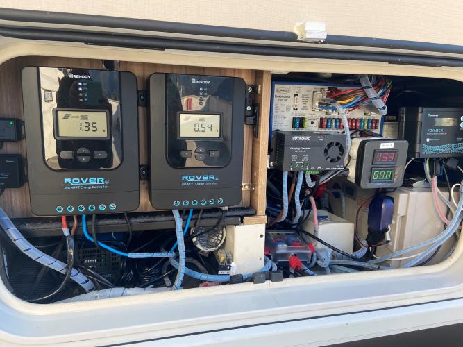

No, non vedo problemi a prendere energia dal fotovoltaico e darla alla LiFePo4, sono due anni che uso questo sistema, quest'anno l'ho implementato dividendo i pannelli che ho sul tetto del camper, circa 400 Watt, con due MPPT della Renogy ed un piccolo PWM su un pannellino da 40 Watt per la batteria motore, foto di oggi, tardo pomeriggio.
Il circuito diodo/resistenza/fusibile di Marco, che si vede dietro al PWM, funziona sempre alla grande, idea geniale e semplice, non ha mai dato problemi alle due batterie.
MPPT della Renogy ed un piccolo PWM su un pannellino da 40 Watt per la batteria motore, foto di oggi, tardo pomeriggio. Il circuito diodo/resistenza/fusibile di Marco, che si vede dietro al PWM, funziona sempre alla grande, idea geniale e semplice, non ha mai dato problemi alle due batterie. Saluti
Ezio, bell'impianto davvero, però non mi è chiaro come mai i due MPPT indicano amperaggi così diversi tra loro.
Forse i 400 Watt di pannelli solari non sono equamente suddivisi in 200 + 200 ?
