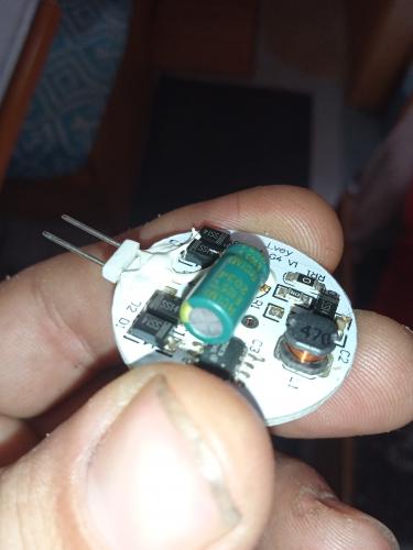

se devo metterne due compro altri led. Domani provo  la resistenza
Scusa ma i dischetti che ho messo in foto con alimentatore integrato li trovi su Amazon a prezzo decente.
hanno attacco G4, 3w e fanno veramente una buona luce.
Sono stabilissimi per tutte le ragioni che hanno spiegato prima i più esperti smiley.(alimentatore integrato). Non serve che metti nulla.
Gli attacchi G4 se mancano si comprano a 90 centesimi...

Ho collegato la resistenza da 12 Ohm e 10 Watt e ora la temperatura del disco led è costante e non critica.
Come mi è stato anticipato scalda la resistenza che dissipa , non rovente ma molto calda .
Posso ovviare attaccandola ala piastra metallica .
Ho misurato l' assorbimento che si arresta sui 330mA.
Ora non ho più la stessa luce abbagliante di prima e dovrei verificare al buio , sicuramente per il bagno puo' essere ok.
Vi domando dal punto di vista consumo energetico con gli assorbimenti indicati è una soluzione valida/sostenibile ?
Meglio lasciar perdere e prendere un paio di lampadine philips da 1,7 e metterle in parallelo ?

Inserito il 03/09/2022 alle: 15:51:18
La resistenza e un modo per limitare la corrente, se circola meno corrente è ovvio che il consumo è inferiore, la resistenza è in serie non in parallelo
Mi sembra che quei LED andassero alimentati a 500mA, se quella luce ti va bene, ok, viceversa portala a 10 ohm
Il risultato rispetto ad un alimentatore dedicato è piu o meno lo stesso, anche come consumi, cambia solo che la resistenza dovendo dissipare, si scalda, mentre l'alimentatore è piu pratico perche commutando in modo switching non dissipa quasi nulla in calore  ma solo le sue perdite
Guarda che è normale che la resistenza scaldi, deve dissipare, se scalda troppo è perchè la sua potenza potrebbe essere bassa, non sò da quanto tu l'abbia messa, avevo detto 10 ohm 10W senza fare calcoli precisi,
Ma non fai prima a montare delle strip led che sono gia dotate di resistenze di caduta e alche piu indicati per un'illuminazione piu uniforme e con poche ombre?

Ciao Roberto, si, come è stato detto sopra, positivo o negativo, a scelta. Come potenza della resistenza, 5 watt sono più che sufficienti dato che con una corrente di 250mA, non arrivano neanche ad 1W. Un altro discordo
è la piastra con i led. 5W su un dischetto da 4cm potrebbe scaldare ancora, sarebbe meglio prevedere una piastrina d'alluminio piu grande, ma ti conviene fare delle prove solo dopo aver messo la resistenza. Tanto per dati l'idea, nella foto sotto si vede la mia plafoniera (ho sostituito il neon con led) con montato una lampada led (dovrebbero essere 3 led da 1W) acquistata nel 2011 da un camperista campano che frequentava il forum e che aveva il negozio. Come vedi il dissipatore è forse esagerato, ma non scalda per niente, ne ho una sopra il letto ed una in bagno (quest'ultima è fin troppo potente ma sono riuscito a fare due luminosità) Nella dinette ne avevo messe due da 2W al posto di due alogene da 10w (le solite piastrine col regolatore) e ne ho aggiunte in seguito altre due da 2W (commutabili  alla fine 2/4 anzichè 1/2) e di luce ne fanno. OT Il prosecco era molto buono, ma non sentendoti più ho il dubbio che non hai risolto con i telecomandi. Possiamo magari  organizzare qualche incontro tecnico Fine OT
Ciao Renzo
Come scritto in precedenza con la resistenza da 10W i led non scaldano mentre la stessa si , non in modo incontrollato (la posso fissare alla piastra metallica per evitare che vada a contatto con la plastica e dissipi un po)
Ti domando se mi conviene provare con altri valori , ad esempio i 5 W che consigli , che vantaggio in termini di calore e assorbimenti otterrei ?

Ciao Renzo Come scritto in precedenza con la resistenza da 10W i led non scaldano mentre la stessa si , non in modo incontrollato (la posso fissare alla piastra metallica per evitare che vada a contatto con la plastica e
dissipi un po) Ti domando se mi conviene provare con altri valori , ad esempio i 5 W che consigli , che vantaggio in termini di calore e assorbimenti otterrei ? Per i telecomandi scrivo post a parte. Sono contento che il prosecco sia stato gradito :-) piccola cosa rispetto alla aiuto ricevuto.
Ciao Roberto,
con 330 mA si è al massimo della corrente di lavoro nei led 2835 (66 mA x ramo da 3 led in serie), ti ho consigliato la resistenza da 5W solo perchè dai calcoli, la potenza dissipata doveva essere intorno ad un valore massimo di  1.8W  (con 14.4V  e 10 Ohm),  infatti con 330mA e 12 Ohm sono 1.3W e si rimane "in tabella".
Quindi se hai acquistato quelle vanno bene, da 5W magari scaldavano un poco di più.
Sempre con quella corrente nei led ci va circa 3W che è secondo me, è la potenza massima per un disco da 4 cm, tanto è vero che le altre che trovi in giro con regolatore sulla piastra, difficilmente superano quel valore.

Ciao Roberto, con 330 mA si è al massimo della corrente di lavoro nei led 2835 (66 mA x ramo da 3 led in serie), ti ho consigliato la resistenza da 5W solo perchè dai calcoli, la potenza dissipata doveva essere intorno
ad un valore massimo di  1.8W  (con 14.4V  e 10 Ohm),  infatti con 330mA e 12 Ohm sono 1.3W e si rimane in tabella. Quindi se hai acquistato quelle vanno bene, da 5W magari scaldavano un poco di più. Sempre con quella corrente nei led ci va circa 3W che è secondo me, è la potenza massima per un disco da 4 cm, tanto è vero che le altre che trovi in giro con regolatore sulla piastra, difficilmente superano quel valore.
