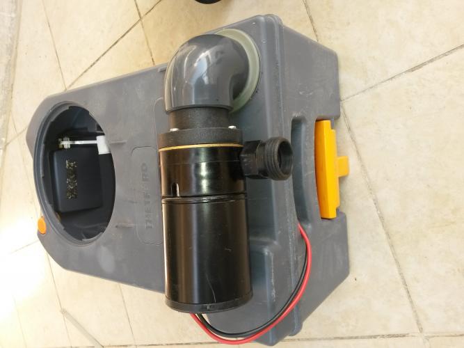

Piu' che altro ed essendo la prima volta che l ho usato non mi ha aspirato la carta ma non era disgregata nonostante avevo messo il sacchettino blu della kem....
È certo che non tritura la carta se la tua cassetta è con il maceratore interno,

È certo che non tritura la carta se la tua cassetta è con il maceratore interno, Nel caso è asterno come questo?  Roberto
Si e' proprio questo...ma non mi ha ASPIRATO la carta....forse troppo inzuppata d acqua? ...

Più di un forse:
1)stai a prende in giro.
2)hai smontato e manomesso una parte del maceratore, c'è una precisa posizione di come va montata la piastra di separazione tra la camera e la girante, che non è stata rimontata corretta.

Lo hai detto Tu, butti troppa acqua, questo crea troppa differenza tra carta ed il resto, che essendo troppo liquido, fa rimanere sul fondo la carta, che come densità, sempre tale rimane.
Fai uno prova, cambia carta e usa acqua il meno possibile.

Allora cambia carta.
Strano, perché da più prove da me fatte, un intero rotolo a pezzi, messo in cassetta piena d'acqua, tutto macerato in poltiglia.
Comunque c'è qualcosa che non va, analizzerei il pescante,la sbeccatura è scarsa, forse troppo vicina al fondo cassetta,la carta  si aggrega li.
