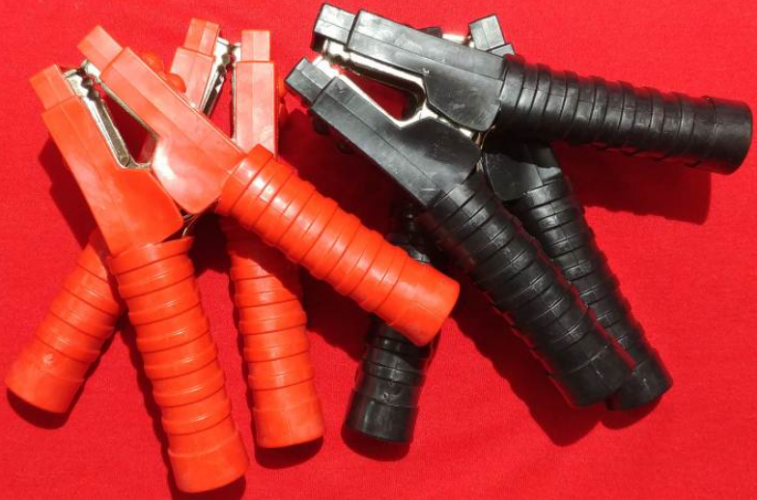

Le mie pinze sono queste...

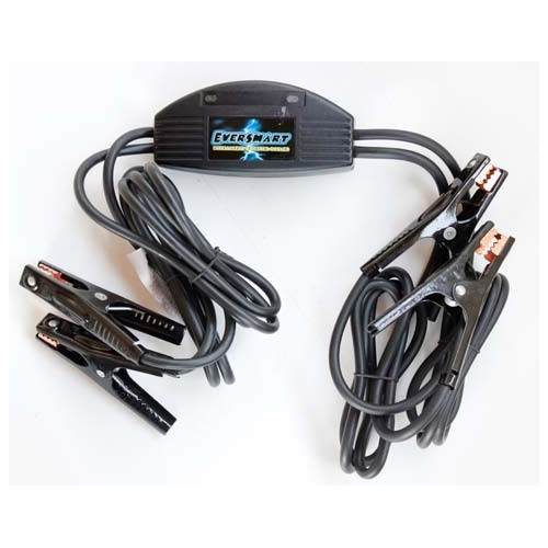

Coppia cavi con sicurezza elettronica
EVER SMART CAVO AVVIAMENTO ELETTRONICO per impianti a 12 volt.
boost cable intelligente contro inversione di polarità e cortocircuito.
A anche un lungo cavo positivo da 35 mmq. con pinze robustre
per altre evenienze, o auito ad altri in difficoltà.

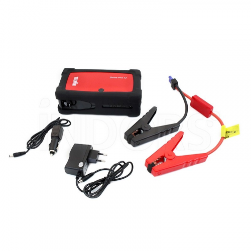

Poi un avviatore Telwin Drive Poro 12  da 600A 120000mAh
E due caricabatterie sia per Pb-Agm e Litio da 10  è 20 A
