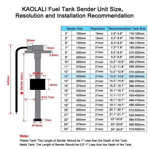

Conoscevo questi sensori. Ce ne sono di due tipi: a variazione continua della resistenza, piuttosto costosi, o semplicemente on /off, molto piu' economici. Quello dell' immagine dovrebbe essere a variazione continua. Viene
usato principalmente in campo nautico. E' sostanzialmente un potenziometro lineare. Ne ho preso uno a caso in Rete, molto simile al tuo. sr_1_21?crid=2FVKI9RMP9ZT4&keywords=sensore%2Bgalleggiante%2Blivello%2Bacqua&qid=1688737899&sprefix=sensore%2Bgallegiante%2Caps%2C200&sr=8-21&th=1 In questo modello la resistenza varia da da 0 a 190 ohm. Per l' uso, e' necessario abbinarlo ad uno strumento in grado di intepretare questi valori con riferimento - naturalmente - al livello dell' acqua. Teoricamente dovrebbe funzionare, ma va verificato sul campo.. Ovviamente bisogna forare il serbatoio. Personalmente sapere di avere 30 o 70 litri acqua non mi sembra importante. E' invece utile sapere se l' acqua sta finendo (decido io il limite) o se il serbatoio delle grigie e' quasi pieno. Risultato che ottengo con un sensorino esterno da 12 euro, che funziona autonomamente . Ma siccome sono un domotico lo abbino ad uno Shelly Uni (una ventina di euro) e lascio a lui il compito di avvisarmi.
si, il discorso è quello ed a quel costo non lo prenderei in considerazione neanche io, quello che avevo visto era sempre su scala 190 Ohm ma a step ogni 21mm e non continuo:
dal costo più abbordabile
https://www.amazon.it/KAOLALI-S...
poi andrebbe abbinato con un indicatore analogico o digitale, tipo questo

si, il discorso è quello ed a quel costo non lo prenderei in considerazione neanche io, quello che avevo visto era sempre su scala 190 Ohm ma a step ogni 21mm e non continuo: dal costo più abbordabile  poi andrebbe
abbinato con un indicatore analogico o digitale, tipo questo Comunque ti capisco perfettamente, anche a me piace la domotica, ho una quarantina di Shelly a casa praticamente da quando sono usciti ed erano abbastanza sconosciuti, alexa in tutta casa (8) ed altre cosine, ma in camper sono molto restio, lo preferisco francescano, ma magari con il livello dell'acqua dettagliato :-D p.s. mi scuso per l'OT :-)

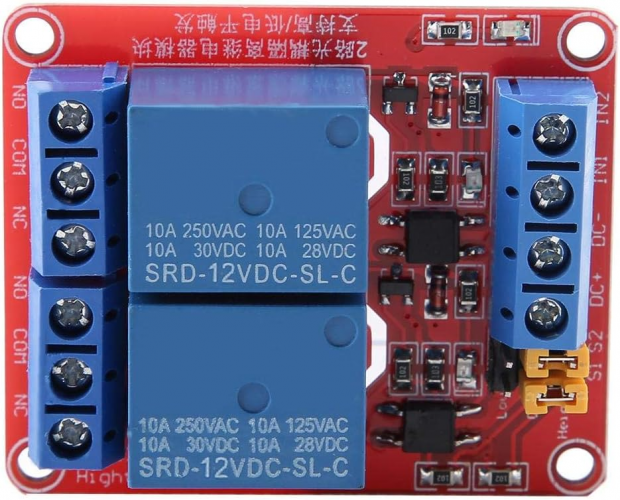

Qualcuno sa indicarmi un modulo relè a 2 canali da comandare con le 2 uscite dello Shelly Uni?
Vorrei creare un secondo comando per aprire e chiudere il gradino.
La porta della cellula è in coda al camper e vorrei evitare di tirare una decina di metri cavo fino alla cabina.
Ho anche uno Shelly 1v3 ma credo possa funzionare solo per aprire o chiudere il gradino.
Il collegamento lo farei in parallelo all'interruttore deviatore posto vicino alla porta cellula.
Sono in attesa di ricevere anche una sonda DHT22  per il controllo della temperatura e dell'umidità.

Qualcuno sa indicarmi un modulo relè a 2 canali da comandare con le 2 uscite dello Shelly Uni? Vorrei creare un secondo comando per aprire e chiudere il gradino. La porta della cellula è in coda al camper e vorrei evitare
di tirare una decina di metri cavo fino alla cabina.  Ho anche uno Shelly 1v3 ma credo possa funzionare solo per aprire o chiudere il gradino.  Il collegamento lo farei in parallelo all'interruttore deviatore posto vicino alla porta cellula.  Sono in attesa di ricevere anche una sonda DHT22  per il controllo della temperatura e dell'umidità. Ciro.
Mi autorispondo, ho trovato questo
su questo modulo sono presenti i contatti DC+ DC- IN1 e IN2
Si possono collegare i contatti 7 e 8 dallo Shelly a quelli IN1 e IN2 sul modulo e comandare singolarmente i 2 rele`?
Ciro.

Mi autorispondo, ho trovato questo   su questo modulo sono presenti i contatti DC+ DC- IN1 e IN2 Si possono collegare i contatti 7 e 8 dallo Shelly a quelli IN1 e IN2 sul modulo e comandare singolarmente i 2 rele`? Ciro.
"Si potrebbero collegare i 2 output dello Shelly Uni e comandare singolarmente i 2 rele`? "
Secondo me, no, perche' i due rele' hanno un' unica alimentazione.
Sulle uscite dello Shelly Uni trovi 12 volt, carico massimo 0,1 ampere.
Per prova ho collegato direttamente due lampadine a led 12v 1,5w e funzionano perfettamente.
Secondo me, devi prendere dei rele' singoli tipo questi
https://www.amazon.it/HUAREW-su...
Penso che bastino i 100ma in uscita dallo Shelly Uni
Costano veramente poco.
Non conosco il sistema shelly però da quello.che vedo sulla scheda ha due ingressi (IN1 e IN2) per controllare i due rele, quindi non vedo perchè non dovrebbe funzionare
se i contatti 7 e 8 sono due uscite analogiche e lo sono anche i due ingressi..
mi sembra che stiamo parlando di una piccola scheda a microcontrollore che dispone di alcune uscite analogiche gia decodificate giusto?
Se collegate direttamente hanno una limitazione in corrente e possono attivare qualche.mA ma se collegate attraverso un relè possono attivare carichi con correnti.piu alte
il fatto che l'alimentazione sia unica non significa nulla
09/06/2015 5877
Inserito il 16/07/2023 alle: 11:16:15
In risposta al messaggio di rubylove del 16/07/2023 alle 11:07:02
Non conosco il sistema shelly però da quello.che vedo sulla scheda ha due ingressi (IN1 e IN2) per controllare i due rele, quindi non vedo perchè non dovrebbe funzionare se i contatti 7 e 8 sono due uscite analogiche e
lo sono anche i due ingressi.. mi sembra che stiamo parlando di una piccola scheda a microcontrollore che dispone di alcune uscite analogiche gia decodificate giusto? Se collegate direttamente hanno una limitazione in corrente e possono attivare qualche.mA ma se collegate attraverso un relè possono attivare carichi con correnti.piu alte il fatto che l'alimentazione sia unica non significa nulla
Da quello che vedo nella foto, la scheda e dotata anche di fotoaccoppiatori e questo la rende immune a disturbi e circolazioni di correnti anomale, per dirlo in parole semplici gli ingressi e le uscite sono completamente isolate e l'allimentazione non ha nulla a che vedere con i contatti di uscita dei relè che sono liberi e utilizzabili a piacimento per carichi sia a bassa tensione in corrente continua che per carichi a 230V in alternata nei limiti stampigliati sui relè stessi
l'alimentazione DC + e DC - serve solo per il circuito che eccita le bobine dei rele
Modificato da rubylove il 16/07/2023 alle 11:25:26
Secondo me per realizzare quello che vorresti lo Shelley è poco adatto in quanto l'interblocco dei comandi può essere impostato solo via software. Ciò significa che per errore o altro potresti trovarti attive entrambe le uscite. Al posto tuo, quindi, opterei per qualcosa con interruttori autobloccanti via hardware.
09/06/2015 5877
Inserito il 16/07/2023 alle: 11:34:42
In risposta al messaggio di giuseppe1976 del 16/07/2023 alle 11:24:25
Io non ci devo realizzare nulla, ho solo scritto che il fatto che i due rele (le bobine) sono alimentate da una singola alimentazione non significa che non possono essere utilizzati in modo indipendente visto che la scheda ne ha due e che sono elettricamente separati e controllabili uno in modo indipendente dall'altro
