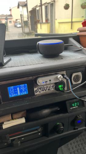

Questo è invece l’impianto stereo in cabina guida.
Ciro.

A fronte di un costo molto basso (attualmente intorno ai 20 euro) offre molte funzioni.
E' solo un po' difficile da capire.
L' ho comprato tempo fa essenzialmente per studiarlo, dopodiche' l' ho messo sul camper e lo uso in pratica solo per monitorare la tensione dell' impianto, in attesa di trovargli qualche altro utilizzo.
Unico problema, installato su una linea con assorbimenti costanti, la tensione mostrata non e' stabile ma oscilla continuamente di qualche decimo di volt.
Come impianto stereo, ho collegato un Echo ad un ricevitore bluetooth, a sua volta collegato alla presa aux dell' autoradio.
Non posso collegare direttamente l' Echo via filo all' autoradio perche' entra un forte disturbo.
