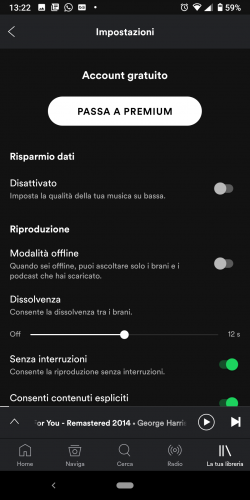

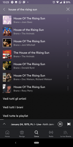

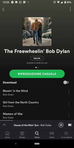

Spotify è a pagamento, se non paghi hai una versione basica che non ti permette di fare zapping, selezionare un brano, specifico, ripeterlo, insomma funziona lo stesso ma con dei limitiPerò tutto sommato non è male neanche
cosi, se lo lasci fare, dopo un pò capisce cosa ti piace e ti fa sentire comunque musica adatta ai tuoi gusti, a me piace il rock anni 70 e lui va con Rolling Stones, Who, Bob Dylan, ecc. cc.. mi rilasso e so e ascolto, mi sembra si paghi 3,90 al mese per avere la versione senza limitip.s. dimenticavo, se non paghi  fa anche pubblicità!
Non so se ho capito bene, comunque io penso di avere (me l'ha installata mio figlio) la versione "gratis et amore Dei" .. quel che è certo è che non pago:
e posso cercare un brano
.. o un autore ...
..e riprodurlo come mi pare, in modo "ordinato" o "casuale".
E un sacco di altre cose, per cui non voglio tediare essendo pure OT rispetto all'alimentazione autoradio.
Sempre pensando che ad alcuni possa servire smiley ..

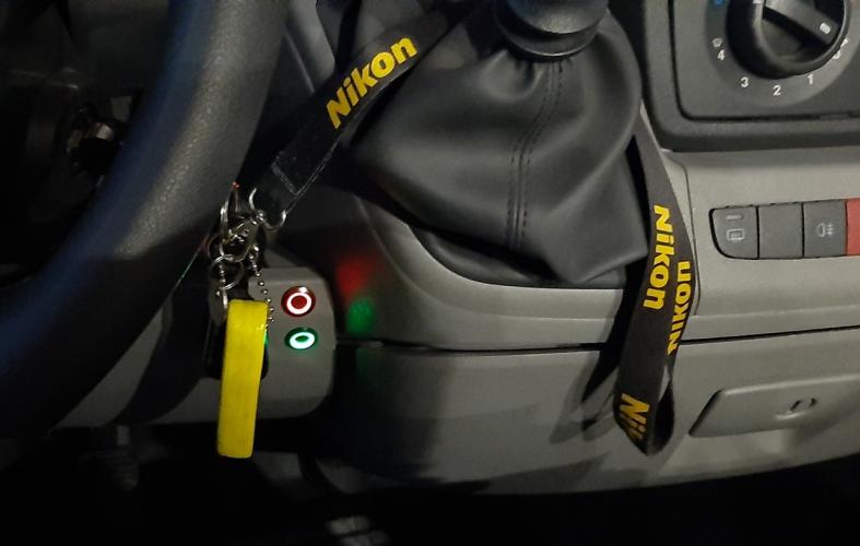

Perchè ho un impianto anche dietro, nella cellula, ascolto musica anche per molte ore e ho anche un subwoofer, di sicuro consumo di piu di 1A
L'autoradio è collegata in modo normale attraverso il cavo ISO con il connettore standard
La sola differenza è che il giallo dell'alimentazione permanente va alla batteria servizi con un fusibile da 20 A e il rosso va sul giallo attraverso un interruttore che ho in plancia, vicino all'autoradio, piu semplice di così!
Nella foto della plancia, si vede, ci sono 3 interruttori uno è per la radio,  gli altri due per gli strumenti e le 4 prese USB,  tutto collegato alla batteria servizi, nessun collegamento alla batteria motore
Modificato da rubylove il 30/03/2021 alle 12:04:24

Inserito il 30/03/2021 alle: 12:51:08
Esattamente come ho io.
Oltre che dal posto di guida posso accendere/spegnere il tutto anche dalla centralina.

Naturalmente rispetto le scelte di ognuno. Personalmente continuo a non capire la necessita' di creare un nuovo impianto per la radio (operazione, a mio parere,  piuttosto macchinosa), visto che ce ne e' gia' uno predisposto
sul camper. Questo vale naturalmente se c'e' la radio originale iso con le caratterristiche da te elencate (bassissimo consumo da spenta e consumo normale da accesa). L'unico motivo che potrebbe giustificare questa scelta e' l'autoradio accesa in permanenza o per moltissime ore. Ipotizzando un consumo medio di 0,5a/h, bisognerebbe tenere accesa la radio ininterrottamente per almeno 24 ore per creare qualche problema alla batteria motore. Ma se la radio e' iso, questo problema non si pone, salvo tenere acceso contemporaneamente anche il quadro. Ho avuto modo di montare piu' di una autoradio cinese e tutte consumano da spente praticamente come se fossero accese. La spiegazione e' molto semplice: queste autoradio (almeno quelle che conosco) hanno a bordo un sistema operativo e il consumo serve per tenerlo attivo. Se si toglie la corrente,  il sistema operativo deve essere riavviato ed impiega un certo tempo. Con la piccola modifica che ho indicato si mantiene l' impianto originale e si toglie il problema del consumo. Resta pero' il problema della ricarica del sistema operativo e della perdita delle memorie. A dire il vero sull' ultima autoradio che ho montato, quest'ultimo problema e' stato risolto. Ma, tornando alla radio collegata alla batteria di servizio e giusto per capire: hai usato il connettore iso originale per tutti gli altri collegamenti (altoparlanti, 12 volt ausiliario, 12 volt illuminazione)?
"""  Ma, tornando alla radio collegata alla batteria di servizio e giusto per capire: hai usato il connettore iso originale per tutti gli altri collegamenti (altoparlanti, 12 volt ausiliario, 12 volt illuminazione)? """
L' ho scritto qualche post più su, se sfili i cablaggi dei positivi (memoria e accensione) dal connettore originale del veicolo e rimpiazzi sempre nel connettore con faston originali le 2 alimentazioni (interponendo un interruttore sul filo positivo che accende il sistema) la radio e conpletamente alimentata dalla BS tutto il resto funziona come se fosse collegata originalmente.
il pulsante a led verde che vedi sotto al cruscotto accende il aistema A/V, quello rosso la retrocamera.
È più semplice a farsi che a dirsi.
Ciaowink
