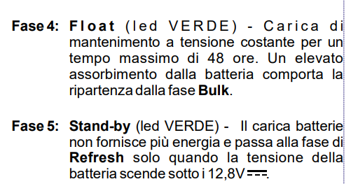

questo è ciò che si può leggere sui manuali dei CB dedicati ai camper...
Un motivo ci sarà... magari è un costruttore che ha a cuore le batterie dei suoi clienti...
Con questo tipo di CB potrebbe avere un senso tecnico il mantenere il mezzo collegato alla rete 230V... ma sarebbe antieconomico, quasi inutile, anche se comunque non escluderebbe il rischio grossi guai senza altre precauzioni...
Modificato da Laikone il 12/05/2026 alle 09:01:06

della batteria riparte a 12,8 ciò significa, correggimi se sbaglio, che la tensione si mantenimento o di stoccaggio deve essere superiori ai 12,8, il mio CB, le litio, fornisce una tensione di 12,9/13,0V e,come ti ho detto, è la stessa del Victron 30A installalo sul mio mezzo, comunque ora la BM è al 100%, il motorino ringrazia, e sono sicuro che aumenterà la vita utile della BM, come dici sempre tu, ognuno si regola come meglio crede e magari preferisce tenere la propria BM a 12,2 0 12,5V, ho letto sull'ap Victron dello smart schunt che nelle ultime 24H non c'è stato passaggio di corrente qualche millamper passerà per compensare l'autoscarica della BM. Uso il parallelo uno o due giorni su 15 e ricordo che è protetto da due fusibili, che non sono mai saltati avviando il motore. Un saluto Enzo
temo si sia perso il motivo della discussione...
l'oggetto è l'avere il d+r che mantiene perennemente in tensione la BM che 99 volte su 100 non è al litio ma una P/A da avviamento.
Il D+R o qualunque altro oggetto che mantiene una batteria P/A-AGM in tensione perennemente ha la controindicazione di far perdere efficienza alla batteria stessa, qualora questa sia appunto sempre a TAMPONE, ovvero sottoposta a tensioni che NON SONO la tensione a riposo di quella batteria. Lo dicono i costruttori di batterie, non i forumisti di col.
La tensione a riposo di una P/A da avviamento non è 13,5V, ma molto meno, per la precisione a 12,8V.
Ho postato alcuni riferimenti di un CB il quale appunto carica la batteria al 100% per poi staccare completamente la corrente fino a quando la batteria a cui è collegato non scende SOTTO a 12,8V, ovvero a 12,7V.
Essendo 12,8V la tensione a riposo di una P/A da avviamento, dato il quale grantisce lo stato carica ottimale (100%), è chiaro che se quel valore scende il CB si accorge di ciò e si riavvia per ripristinare il 100% della carica, come ogni buon costruttore di batterie dice di fare e mantenere per la miglior efficienza della batteria. Una volta ri-raggiunta la carica al 100% ritoglie tensione.
Nessuno ha mai parlato di tensioni a 12,2/12,5V che per una P/A sono da considerare non in stato di carica ottimale; è anche per questo che la soglia di intervento del CB è appunto SOTTO i 12,8V.
Come richiedi ti correggo laugh il CB NON riparte a 12,8V ma a tensione più bassa, ovvero 12,7V. La tensione di mantenimento è 13,5/13,6V, e NON significa che il mantenere la BM a quella tensione perennemente faccia bene alla batteria, anzi. NO!
Le litio in questo caso non c'entrano nulla; rimane comunque il fatto che ANCHE i CB delle litio NON mantengono perennemente la litio in fase FLOAT, dopo 1-2 ore tolgono l'alimentazione.
Il non vedere un eventuale passaggio di corrente tramite shunt conta poco o nulla; è il mantenere in tensione la BM che non va bene. Sempre secondo i costruttori di batterie, non i soliti cantinari.
