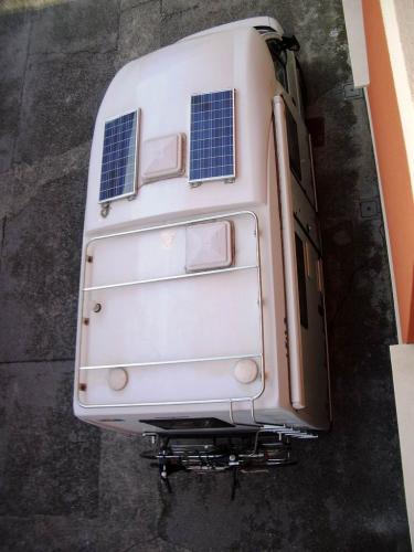

Attualmente ho 2 pannelli CBE da 50 W ciascuno disposti longitudinalmente su ciascun lato del tetto. Dato che il tetto è bombato l’insolazione è diversa tra i 2 pannelli. Il regolatore di corrente è un PWM dell’epoca con l’ingresso separato per i 2 pannelli e a suo tempo mi era stato detto che ciò era un vantaggio proprio in considerazione del fatto che i 2 pannelli potevano erogare correnti diverse tra loro. Argomento che non mi sono mai curato di approfondire e verificare.
Adesso ho trovato sul mercato dei pannelli di ultima generazione che in dimensioni di poco maggiori ma ancora compatibili con lo spazio a disposizione (4 cm più lunghi e 8 cm più larghi, dovrei sostituire gli attuali supporti in plastica con altri autocostruiti in alluminio) erogano 120W ciascuno.
 Non sono economici ma non mi interessa. Neppure sono interessato ai pannelli flessibili o semiflessibili perché voglio un prodotto più “rustico” e poi non voglio problemi di surriscaldamento estivo del tetto..
Dovendo scegliere un nuovo regolatore MPPT e volendo mantenere i due ingressi separati, uno per ciascun pannello, mi sarebbe piaciuto montare l’ultimo modello presentato dalla CBE ma ho scoperto che non è ancora in produzione di serie e non lo sarà per diversi mesi a venire(chiesto direttamente in fabbrica) e perciò penso che monterò un modello MPPT della NDS di ultima generazione che ha gli ingressi separati per i 2 pannelli.

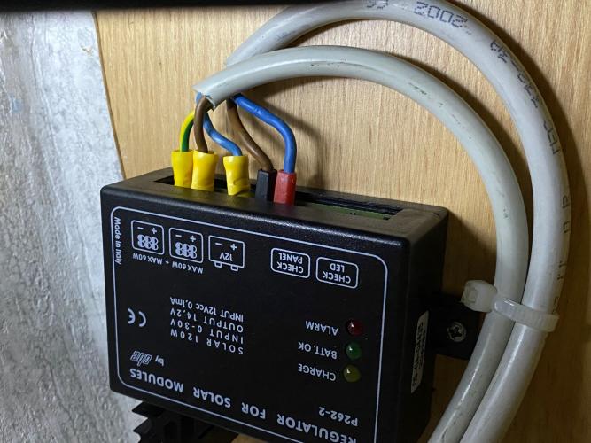

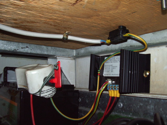

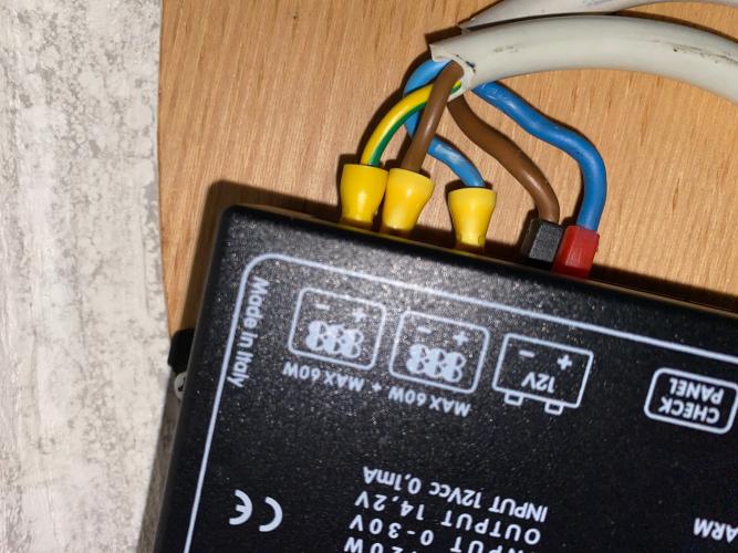

Sono andato a vedere sul camper come sono i collegamenti attuali per cercare di capire cosa dovrò fare con i nuovi componenti e a questo punto, dato che non ci capisco molto, ho pensato di rivolgermi a COL per avere, se possibile, qualche chiarimento.
Vedo che è stato utilizzato un cavo con 3 fili e da come entrano nell’attuale regolatore non capisco se i pannelli sono stati collegati effettivamente in parallelo (credo di sì dato che i 2 positivi sono separati) e suppongo che il terzo cavo, quello dell’unico negativo, arrivi dal 1° pannello entri nel 2° pannello, si colleghi al negativo di quest’ultimo per poi arrivare al regolatore.
Chiedo se qualcuno degli esperti mi confermano se questo collegamento è corretto e anche se è la soluzione migliore considerando che i 2 pannelli non avranno mai la medesima irradiazione.

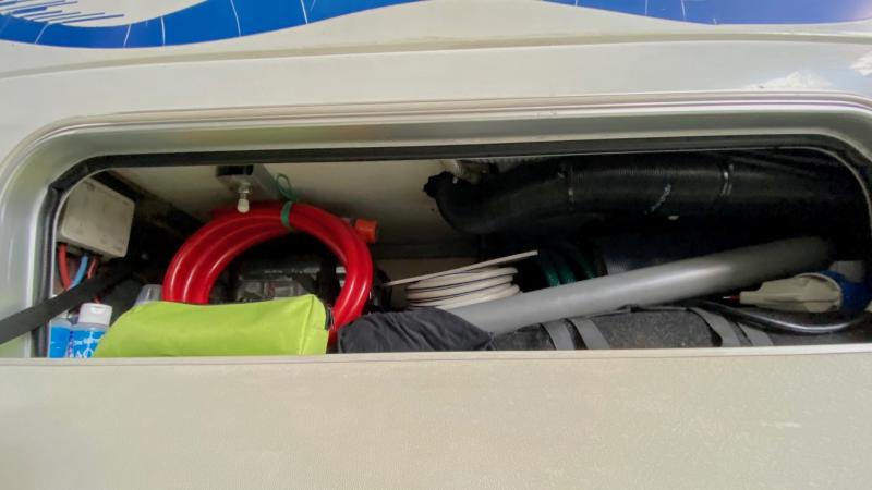

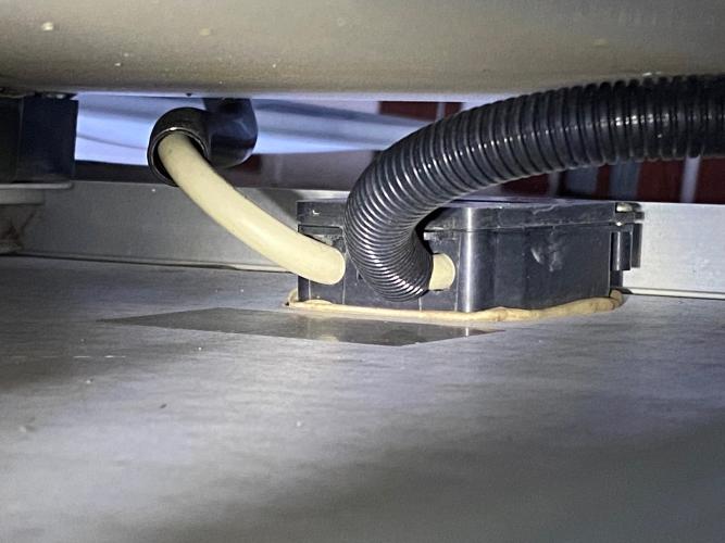

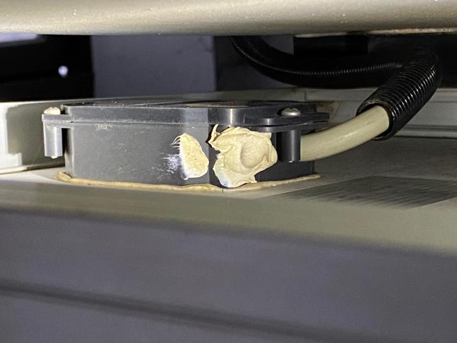

Foto 1-collegamento pannello 1
Foto 2 - collegamento pannello 2
Foto 3 - Collegamenti al regolatore
Foto 4 - dettaglio collegamenti regolatore

Non so chi ti ha fatto l' impianto 17 anni fa però o è un delinquente o veramente non capisce nulla di corrente.
se vai a rifarti fare l'impianto digli di guardare bene come è l'attuale e di non vedere più porcherie simili.
(Parlo per il solo cavo tripolare)

Non so chi ti ha fatto l' impianto 17 anni fa però o è un delinquente o veramente non capisce nulla di corrente. se vai a rifarti fare l'impianto digli di guardare bene come è l'attuale e di non vedere più porcherie simili. (Parlo per il solo cavo tripolare)
In realtà il lavoro vorrei farmelo io, non mi sembra così complicato.
Mi potresti spiegare cosa non va in ciò che hai visto? Non penso per me sia un problema passare a 2 cavi bipolari.
La soluzione della foto era stata fatta da un concessionario/officina camper. Però in 17 anni non ho mai avuto problemi.

I collegamenti attuali sono mal realizzati, con due pannelli sul tetto si viene giù con due coppie di fili separate, il collegamento tra i pannelli si fa sul regolatore, non sul tetto.
I fili che dai pannelli solari vanno al regolatore sono particolari e soggetti a normativa, meglio evitare gli spinotti in dotazione e prolungare i fili in originali del pannello con una saldatura fatta come si deve, isolata con più strati di termorestringente.
Fai in modo che la giunzione rimanga sotto il pannello, protetta dai raggi UV.
Oppure verifica se i nuovi pannelli hanno dei fili lunghi abbastanza da arrivare dentro il camper attraverso il passaggio sigillato, dopo puoi proseguire con fili normali da 4 mmq verso i regolatori che potresti piazzare proprio dove c'è la BS.

Una considerazione sui collegamenti presenti, ma perchè ci dobbiamo inventare cose strane. Se quelli della CBE hanno previsto per quel regolatore due entrate separate per i due panelli  ciascuna col suo positivo e negativo quel regolatore per un funzionamento ottimale deve essere montato cosi come è stato previsto dai progettisti anche per irraggiamento non uniforme. Al più per ragioni di spazio e parità di lavoro si poteva usare un cavo a quattro fili due per ognuno dei pannelli.

In realtà il lavoro vorrei farmelo io, non mi sembra così complicato. Mi potresti spiegare cosa non va in ciò che hai visto? Non penso per me sia un problema passare a 2 cavi bipolari. La soluzione della foto era stata fatta da un concessionario/officina camper. Però in 17 anni non ho mai avuto problemi.
Ciao ho visto che ti ha già risposto esaurientemente M48 e si con due calate puoi avere un controllo totale dei pannelli (tensione-corrente-potenza)di ogni singolo pannello , fare Serie o Parallelo a piacimento (Serie solo con pannelli identici) ma quello che non mi è piaciuto nel tuo impianto che il conduttore giallo-verde di terra utilizzato per il negativo sopporta la corrente totale dei 2 pannelli e quindi ha una caduta di tensione doppia degli altri due conduttori.
ai fini pratici poco cambia ma resta sempre un lavoro fatto male.
I vecchi regolatori PWM, spesso avevano i due ingressi per i pannelli fotovoltaici semplicemente in parallelo tra loro.
Niente ottimizzazione dell'energia, solo risparmio durante la produzione.

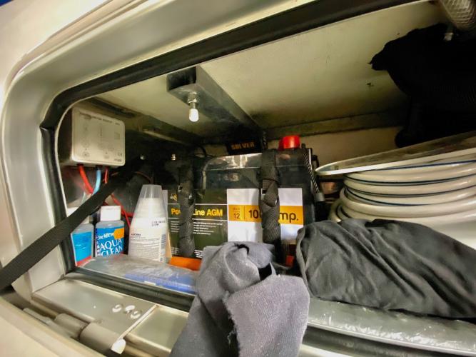

Questi sono i miei attuali pannelli da 50W ciascuno (448x997 mm).

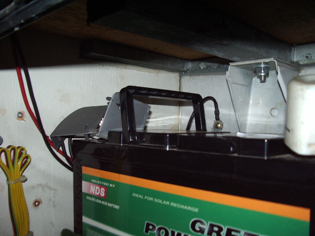

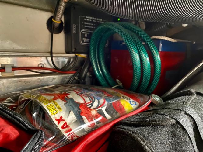

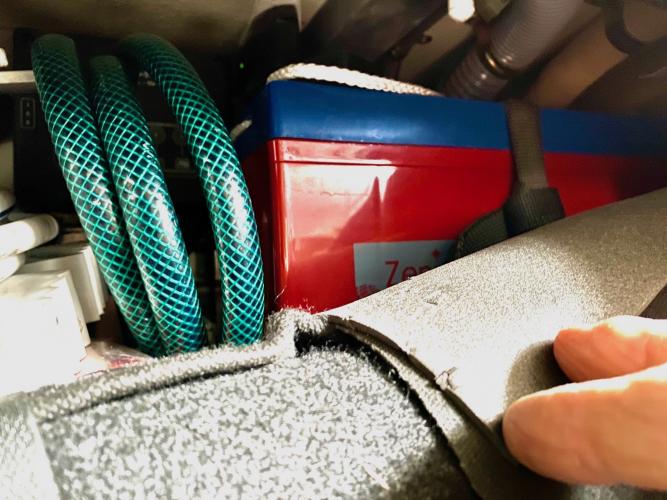

Il vano batterie è piuttosto affollato, forse riuscirei a far stare i 2 regolatori Victron 75/10 ancora nel vano dove c'è il caricabatterie anch'esso affollato (c'è il salvavita e il quadro di distribuzione della CBE, e inoltre il booster della NCA 1a serie )
Qua alcune foto del vano batterie.
Devo ancora capire bene il percorso dei cavi attuali e quindi capire se riesco a fare lo stesso percorso con 2 cavi anziché 1 ed eventualmente trovare una alternativa valida funzionalmente ed esteticamente, usando sempre lo stesso foro sul tetto.

L'impianto è stato montato da Wingamm , rimasto cosi fino a qualche settimana fa, non ho ancora la foto con montato l'Epever 20, ma ho tolto il vecchio display (in foto) che non funzionava più ed al suo posto ho messo il nuovo regolatore.
I cavi dei pannelli collegati in parallelo entrano nel cupolino , seguono un percorso all'interno nascosti (canalizzazione?) nel sottotetto e scendono dietro la paretina, dove si trova il display proseguendo diritti a piombo verso la batteria.1_Pannelli.JPG2_Batt%202.JPG3_Batt%20%20reg.JPG4_Display%20reg.JPG

Per il posizionamento dei regolatori solari forse potrei metterli come appare sulla tua foto, devo prendere qualche misura.

Avevo anch'io 2 pannelli di circa quella misura (da 55W) sul mio Oasi 580, con PWM dato che si parla di 21 anni fa. Li avevo però montati sul portapacchi che non utilizzavo. Wingamm li disponeva invece sulla cupola per lasciar libero il portapacchi.
Dopo altri camper con 120 W e 220 W, ora ho due pannelli da 140 W con un regolatore MPPT, cablati in parallelo prima dell'input (discesa con 2+2 cavi) senza diodi di blocco.
In pratica ora "produco" circa tre volte quel che producevo con i due pannelli da 55 W e PWM.
Cosa che a me basta ad essere autonomo in molte situazioni in cui prima l'autonomia era limitata; in pratica quasi tutte le situazioni del mio utilizzo (nb: non vado sulle neve in inverno). Notare che ho sempre avuto frigoriferi a compressore.
Per la tua situazione, pur convenendo che con due regolatori è tutto "sicuramente a posto", credo che anche con uno solo, proporzionato alla potenza, non si riscontrino differenze di rilievo nella generazione di energia.
Se tu pensassi di montare pannelli sul portapacchi (sempre se non lo usi) date le dimensioni puoi anche pensare a un pannello civile, soluzione con costo al W minore, messo magari per traverso se ti fa comodo dato che la posizione è riparata dal flusso diretto d'aria.
Io ne preferisco comunque, a pari W, due connessi in parallelo, dato che nel mio utilizzo capitano spesso ombre parziali e in tal modo si hanno meno cali di rendimento rispetto a due in serie o un civile.
libero il portapacchi.  Dopo altri camper con 120 W e 220 W, ora ho due pannelli da 140 W con un regolatore MPPT, cablati in parallelo prima dell'input (discesa con 2+2 cavi) senza diodi di blocco. In pratica ora produco circa tre volte quel che producevo con i due pannelli da 55 W e PWM. Cosa che a me basta ad essere autonomo in molte situazioni in cui prima l'autonomia era limitata; in pratica quasi tutte le situazioni del mio utilizzo (nb: non vado sulle neve in inverno). Notare che ho sempre avuto frigoriferi a compressore. Per la tua situazione, pur convenendo che con due regolatori è tutto sicuramente a posto, credo che anche con uno solo, proporzionato alla potenza, non si riscontrino differenze di rilievo nella generazione di energia. Se tu pensassi di montare pannelli sul portapacchi (sempre se non lo usi) date le dimensioni puoi anche pensare a un pannello civile, soluzione con costo al W minore, messo magari per traverso se ti fa comodo dato che la posizione è riparata dal flusso diretto d'aria. Io ne preferisco comunque, a pari W, due connessi in parallelo, dato che nel mio utilizzo capitano spesso ombre parziali e in tal modo si hanno meno cali di rendimento rispetto a due in serie o un civile.
Anche io non vado sulla neve in inverno.
Nella zona portapacchi ho l’antenna satellitare con la parabola da 65 cm e non ci sta altro.
Posso sapere quale regolatore MPPT hai montato?

Un Epever Tracer da 20 A.
L'ho messo nel vano centralina - batterie servizi.
Provandolo mentre lavora con varie correnti, non si scalda particolarmente.

solari forse potrei metterli come appare sulla tua foto, devo prendere qualche misura. L'anno scorso ho trascorso i 3 mesi di lockdown a fare babysitteraggio alla nipotina a 400 km da casa e quindi per 3 mesi abbiamo dormito in camper in libera col rischio di uccidere continuamente le batterie, perché salvo piccoli spostamenti mattino e sera (per andare ogni 3 -4 giorni al camper service), l'apporto dei pannelli solari era spesso limitato. Naturalmente avevo dichiarato la mia situazione alla polizia locale e ai carabinieri locali. L'anno precedente per un motivo simile avevo già distrutto una batteria. E' per questo motivo che pensavo di aumentare la potenza dei pannelli. Diversamente, dato che ho sempre fatto viaggi itineranti in primavera - autunno, non ho mai sentito l'esigenza di avere pannelli più prestanti.
il camper è un Oasi 580 GT del '95, ottimo in tutti i sensi. La batteria NDS sempre andata bene, da 100Ah, durata più di dieci anni, ora uso una normale batteria da 100Ah . Uso del camper quasi mai invernale, se non per alcuni giorni in riviera ligure.
I pannelli ormai datati  (26 anni), ne sto valutando la sostituzione o l'aggiunta di un altro, dopo la verifica della resa del nuovo Epever tracer 20.
