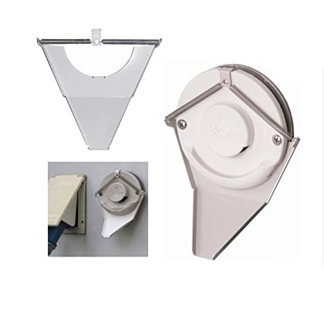

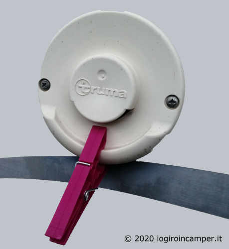

Anche la Truma è a condensazione
Solamente che la condensa la produce "esternamente "
e la spostiamo più in fuori con la molletta
oppure il suo originale della stessa Truma
per non avere il ghiaccio sulla parete del mezzo
che potrebbe rovinare o distaccare alcune parti dei profili.

In risposta al messaggio di franco49tn del 07/02/2020 alle 10:15:26
Anche la Truma è a condensazione Solamente che la condensa la produce esternamente e la spostiamo più in fuori con la molletta oppure il suo originale della stessa Truma per non avere il ghiaccio sulla parete del mezzo che potrebbe rovinare o distaccare alcune parti dei profili.
Mi sembra un idea geniale.
grazie e buona giornata anche a te.

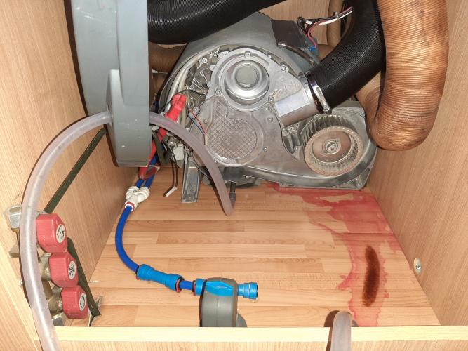

Inserito il 29/03/2020 alle: 05:36:41
Buonasera ragazzi.... Scrivo qui per non aprire un nuovo topic ma sono nel pallone... Io e mio figlio siamo in quarantena nel nostro Europeo 89... Fuori ci sono 5  gradi circa e la Truma ha deciso di impazzire...
Per meglio dire la rotella di regolazione interna sembra voglia funzionare soltanto impostando valori pari a 4 oppure 5... Insomma stiamo ai tropici oppure in Alaska...
Premessa che se la imposto su valori da 1, a 2 la caldaia parte solo in modalità "ventola"... Se la imposto a 3 parte per qualche minuto dopodiché va in blocco con luce rossa e non ne vuole piacere di ripartire...
Ieri ho smontato iltappo esterno per controllare che fosse libero, ho svuotato completamente il boiler e riempito nuovamente, ho smontato il pannello per togliere eventuale sporcizia interna nelle ventole fino quasi a giungere alla camera di combustione...
Mentre vi scrivo sono le 5:30 di mattina e qui dentro si soffoca dal caldo... circa 24 gradi...
Grazie a chi saprà darmi qualche dritta.

Inserito il 29/03/2020 alle: 05:41:20
PS. Il rosso che vedete a terra non è una macellazione cruenta ma il residuo di candele Ikea gusto lampone che mia moglie ha creduto bene di posizionare li accanto....
