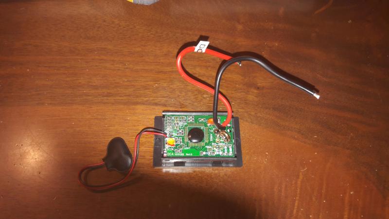

20181016_203359(1).jpg Vorrei collegare questo amperometro da 10 ampere,mi è stato detto che va collegato in serie cioè il filo rosso sul positivo della batteria e il nero sul proseguo interrompendo il circuito praticamente tutto l'assorbimento della cellula passerebbe per questo affare. Volendo poi posizionarlo accanto alla centralina e siccome sono da allungare i fili fino a circa 1.5 metri e gli spezzoni sono da 2.5 conviene aumentarli fino a 6mm .Premetto che non ho nessun accessorio istallato all'infuori della stufa della pompa dell'acqua e le luci .Grazie Roberto

10 ampere potrebbero essere davvero poche per la corrente della batteria dei servizi; solo il frigo ne consuma di più ed inoltre la ricarica dalla BM verso la BS (magari molto scarica) genera delle belle correnti e soprattutto di segno opposto (ricarica) di quelle generate accendendo una luce (utilizzo).
Dovresti optare per un amperometro formato da uno strumento che piazzi dove ti pare e da uno shunt da piazzare al polo negativo della batteria collegato allo strumento con due sottili fili lunghi quanto vuoi.
Questo strumento deve segnare anche le correnti negative quindi trovarne uno con scritto 0-30A NON va bene ma devi cercarne uno con scritto -30+30  oppure +/-30  ecc, insomma, deve scrivere anche numeri negativi che userai per l'utilizzo mentre i positivi per la ricarica (alternatore del motore, 230 del campeggio o pannello solare che sia).
L'alimentazione dell''oggetto dovrebbe essere possibile direttamente da quello che misuri (BS) o in alternativa utilizzare un DC.DC converter (non certo una pila) che estrae corrente dalla batteria e la da ISOLATA allo strumento permetendogli di funzionare; è un piccolissimo cubetto di plastica con 4 fili che costa 3 euro.
Direi che 30 ampere, meglio 50 è la corrente giusta per lo shunt/strumento salvo presenza di inverter
In quel caso o colleghi l'inverter fuori dallo strumento oppure dobbiamo riparlarne a fondo.

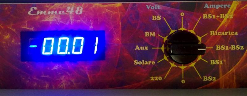

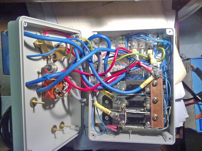

Fa tutto la centralina che ho progettato e creato io; eccolo.
Gli shunt sono da 50 ampere, ossia, con 50 ampere generano 75 milliVolt di caduta di tensione ma io uso uno strumento da 100 milliampere che cioè segna 100.00 quando gli arrivvano 75 millivolt
Aggiusto questa cosa con dei partitori formati da resistenze da 220 ohm (0,5% di tolleranza) che mi permettono di leggere correttamente la differenza delle correnti tra i punti C e D dello schema in giallo e di leggere le correnti dirette come scritto in viola sotto il disegno del display.
Lo strumento ovviamente lavora anche come voltmetro; basta partizionarlo un po'...
La serigrafia è stata fatta da mia figlia stampata sul PVC.
I due commutatori mi permettono di decidere tra le 3 batterie BM - BS - BS quale diventa dei servizi o del motore riuscendo ad affiancare o a sostituire la BM co una o due BS cariche (in caso di problemi) usando una circuiteria fissa.
Energy Power Evolution per ricaricare la BM o in alternativa (interruttore S5) il normale relè parallelatore.
in blù diodo (da 60 ampere) + resistenza (1 ohm) più fusibile per mantenere carica la BM in rimessaggio.

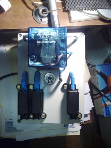

Prima di aggiustare e legare i fili sparsi la PowrBox dentro era così:
Da chiusa col mostruoso relè parallelatore da 120 ampere
Che durante la marcia devia il carico dalle BS alla BM/alternatore in modo da non falzare i cicli di ricarica dell'Energy Power Evolution.
