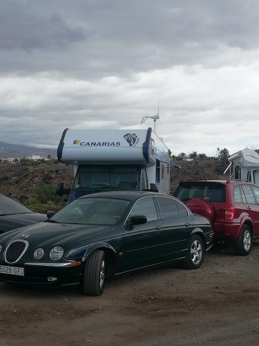

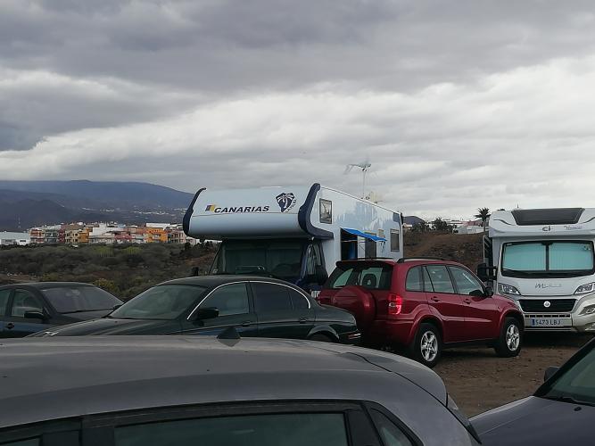

IMG_20191022_133516.jpgho avuto modo di osservare per la prima volta da vicino un eolico su un camper. laugh
E mi sono incuriosito. Con una leggera brezza gira di tanto in tanto. Ma é abbastanza rumoroso... Figurarsi in cellula.
Adesso, Con queste nuvole nere delle foto e di sti tempi a fine ottobre, anche qua il pannello da 300 sta caricando massimo 5A, mediamente 4...
Mi bastano per fare mantenimento di tv etc.  ma Avere il contributo delle pale sarebbe sempre meglio.
Inoltre ho sostato in zone con vento minimo a 30/40 kmh costanti in zone così pannello + eolico sarebbero più produttivi di un efoy. Perché anche la notte con le pale che girano forte si é sempre in attivo. Tuttavia sono zone particolari (isole, mare) dove quasi sempre c'è anche tanto sole.
Ma ci saranno anche zone ventosissime in nord Europa o cmq dove il sole scarseggia?
Poi ci sono un infinita di zone dove vento non c'è e diventa peso inutile.  .
Cosi per parlare, voi che ne pensate per i vostri usi personali?

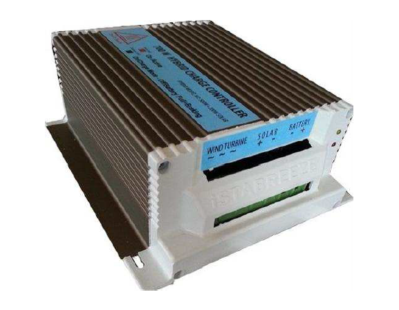

La pala eolica (almeno quelle che ho visto io) esce in trifase, per cui per poterla collegare al proprio impianto si possono seguire due strade:
  • Usare un raddrizzatore trifase (un componente di solito quadrato con 5 pin, di cui 3 dell'ingresso trifase e 2 pin dell'uscita in CC). L'uscita CC può entrare in qualsiasi regolatore di potenza adeguata.
  • Usare un regolatore che abbia un ingresso trifase. Io avevo preso l'Ista Breeze da 650W ibrido (500W eolico + 150W pannello) , pagato 79€ in offerta.
Si vedono sulla sinistra i tre ingressi trifase marcati ~ ~ ~ e al centro il + e -  dell'ingresso fotovoltaico, e a destra l'uscita (regolata) verso la batteria.

Il rumore (una specie di fischio soffiato) di quello in foto era percepibile a 30 metri anche con una brezza, chi sa com era dentro la cellula...
