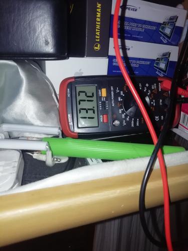

Ora a mezzanotte sono sotto un lampione:
Quindi c'è una leggera tensione ma la potenza possibile É zero ovviamente.
Guarda:
Misuro i pannelli a circuito aperto, staccando l interruttore bipolare che ho sui pannelli :
13, 72volt

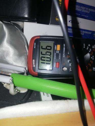

Ora riattacco il pannello al regolatore :
10.66 Volt sul tester
10.7 Volt sul display del regolatore che arrotonda con una cifra in meno. (ma Sullo smartphone era 10.65/10.66)
Come vedi, la tensione pannello É addirittura inferiore a quella della batteria.
Il pannello infatti a circuito aperto, produce 13.72v, ma non appena si collega, l infinitesimale carico del regolatore lo porta a 10.66v.
Perché non può generare corrente e quindi potenza(infatti leggi 0a sul pannello, - 0.9a sulla batteria e +0.9a sul carico... perché ho collegato le utenze a 12v all uscita carico del regolatore, e avevo 1 led e un telefono attaccato e basta)

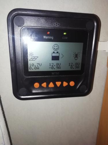

AndreaMonica
AndreaMonica
10/10/2018 32
Inserito il 28/05/2021 alle: 15:41:05
In risposta al messaggio di enzov1100 del 28/05/2021 alle 15:02:54
Ok, ma per quanto riguarda A, cosa ti dice? Magari se metti qualche foto del display si capisce meglio.
DF7EE262-7620-403D-8998-EED75D08DDE0.jpegPer gli amp dice 0.00 per i volt continua a dire 13

Kochab
Kochab
19/02/2006 1095
Inserito il 28/05/2021 alle: 15:59:48
In risposta al messaggio di AndreaMonica del 28/05/2021 alle 12:32:52
Allora, appena fatta misurazione. A circuito chiuso 12.5 (attaccato a mppt) circuito aperto17.3(staccato da mppt)! credo che questo allora sia colpa dei pannelli o nn ho capito ancora bene?
A questo punto devi provare la corrente di cortocircuito, qualcosa non torna.

enzov1100
enzov1100
Inserito il 28/05/2021 alle: 16:43:33

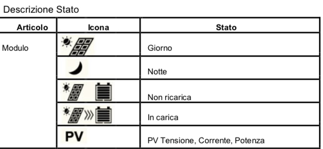

Ma il simbolino sopra il pannello dice che è nuvoloso? Nel caso il pannello non eroga, ma non è che ne hai invertito la polarità?
AndreaMonica
AndreaMonica
10/10/2018 32
Inserito il 28/05/2021 alle: 17:02:12
In risposta al messaggio di enzov1100 del 28/05/2021 alle 16:43:33
Quello il simbolo del giorno, poi c’è il simbolo notte... quello nuvoloso nn esiste anche da manuale e il simbolo è quello lì. Inoltre per la polarità no perché i cavi sono cablati con i colori!E343604E-8C29-481A-9E61-4CBB4D84408F.jpeg

enzov1100
enzov1100
Inserito il 28/05/2021 alle: 17:07:47
Al di la della differenza di grafica tra manuale e display, ma non vedo bene (prossima volta gira la foto!), sembrerebbe ti dica che Non ricarica perché mancano le frecce verso la batteria.
Sembra che veda il pannello, ma senza tensione e ovviamente corrente.

Inserito il 28/05/2021 alle: 19:02:11
In risposta al messaggio di enzov1100 del 28/05/2021 alle 17:07:47
Al di la della differenza di grafica tra manuale e display, ma non vedo bene (prossima volta gira la foto!), sembrerebbe ti dica che Non ricarica perché mancano le frecce verso la batteria. Sembra che veda il pannello, ma senza tensione e ovviamente corrente.
Infatti si torna al fatto che non legge la tensione del pannello. Anche da manuale non è un malfunzionamento ma che in quel momento il pannello non ha voltaggio per ricaricare la batteria. Con la prova a circuito aperto alle ore 13 circa, il pannello erogava una tensione di 17 volt( che da ignorante per quell’ora sotto pieno sole un po’ poco per un pannello da 100w) ma nn ho controllato gli ampere... a circuito chiuso invece il pannello dava 12.5 , se controllato con tester, mentre Mppt era fisso a 13 V 0.00 ampere!
per la foto io
lho caricata orizzontale, nn so perché sia stata girata( ma comunque si vede il pannello dai)!
Ora dovrò controllare quanto ampere da ,con circuito aperto e chiuso come mi è stato suggerito, ma così riesco a capire se dipende dal PV oppure da mppt?

15/06/2018 11024
Inserito il 28/05/2021 alle: 20:22:13
In risposta al messaggio di Kochab del 28/05/2021 alle 15:59:48
A questo punto devi provare la corrente di cortocircuito, qualcosa non torna. Per farlo metti il tester sulla portata di 10 A e misura gli A sui cavi del pannello scollegato dal regolatore. Con un pannello da 100 W non c'è rischio di andare a fondo scala.  Questo di dirà se oltre alla tensione c'è anche la potenza in entrata.
Fai la prova di kochab.
Sembra che o pannello o regolatore hanno un problema.
Tra l'altro non si vedono le frecce di ricarica tra pannello e batteria.
Queste iniziano già al mattino presto di solito.
