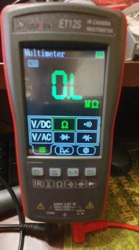

Tra i vari ammennicoli che mi porto appresso nel camper, ho diversi multimetri, negli anni mi sono accorto che praticamente uso sempre la misura in Ohm e in Volt, a volte anche il test dei diodi, ma l'amperometro non ricordo di averlo mai usato.
A parte il solito tester DT830B (ne ho due sul camper...), mi sono procurato anche un TomTop ET12S che ha diverse caratteristiche interessanti.
Intanto ha una durevole batteria ricaricabile al litio, questo mi consente di non avere mai il tester scarico proprio quando mi serve, ha tutte le classiche funzioni di un normale tester
Ha anche un rudimentale oscilloscopio che però definirei più LOG grafico, per i dettagli basta andarsi a guardare uno dei filmati su Youtube.
Purtroppo NON HA la misurazione della corrente per la quale mi affido ancora al vecchio DT830B o ad uno shunt da collegare al volo.

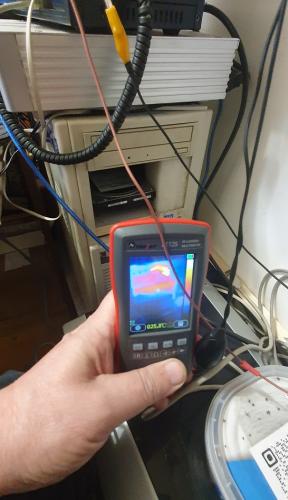

La vera chicca è però la termocamera da 90x120 pixel, più che sufficienti per avere un'immagine adatta alla ricerca guasti.
Spesso siamo nei guai a causa di contatti elettrici che vanno a fuoco, di solito faston, cavi sottodimensionati, interruttori cotti, batterie ecc, con una termocamera è possibile avere un'idea di massima sulle temperature dei componenti semplicemente inquadrando la circuiteria.
Questo è in calore generato da uno degli HD di un mio PC.

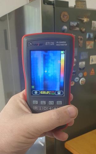

In un camper può anche servire per verificare se una cella di un pannello solare è diventata un "punto caldo" o semplicemente se la guarnizione del frigo tiene bene, questo è il mio frigo di casa.
La termocamera ci racconta dove ci sono delle perdite di calore sulla cellula, finestre, cabina guida ecc, basta uscire fuori e farsi un giro del camper in inverno col riscaldamento acceso, la termocamera ha un punto centrale dove si può leggere la temperatura precisa più la massima e la minima dell'immagine visualizzata in quel momento.
Questa immagine può essere salvata per poi studiarsela con calma.
Ci sono due modelli:
ET11S (che costa meno) da non prendere in considerazione perché ha una termocamera veramente scarsa e poi l' ET12S che invece ha una termocamera più che sufficiente alla diagnostica.
Come si vede dalla mia mano inquadrata insieme allo strumento, le dimensioni sono davvero compatte.
