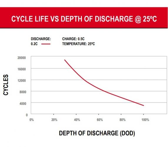

Cinsono però batterie al litio da prestazioni dichiarate molto superiori..come le.litio della marca Rolls=(storica fabbrica di batterie canadesi di alta qualità) che dichiarano vita attesa da 4mila cicli a scariche din100% e 7.500 cicli a 30% nella versione non premium.
E 6mila cicli a 80% e 18mila cicli a 30% nella versione premium.
Qui stiamo parlando di prestazioni veramente superiori a.qualunque batteria al piombo.
