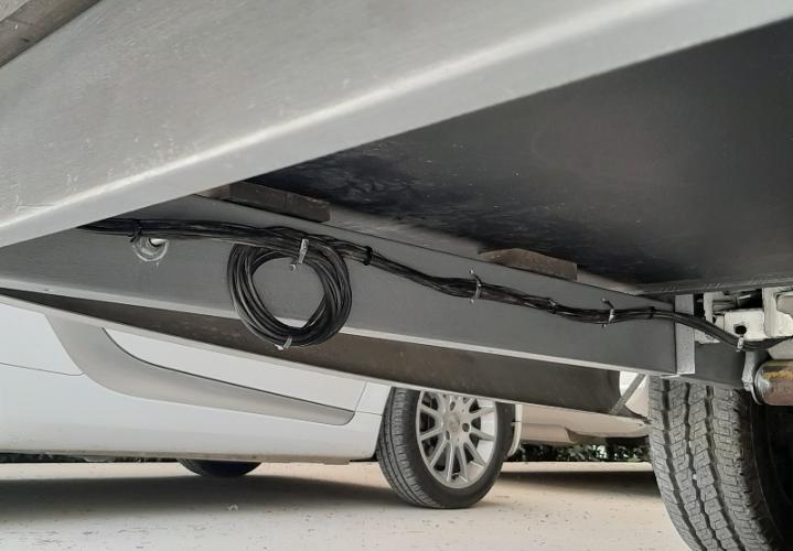

Queste sono le legature che ho fatto sotto al camper dopo che in Polonia mi sono ritrovato quella matassina perisolosamente vicino alla ruota posteriore, ho usato quelle inox rivestite, ma solo perchè le avevo a lavoro.
Possibile mai che gli allestitori su 50.000 euro non possano spendere 10 euro in più e fare le cose per bene?

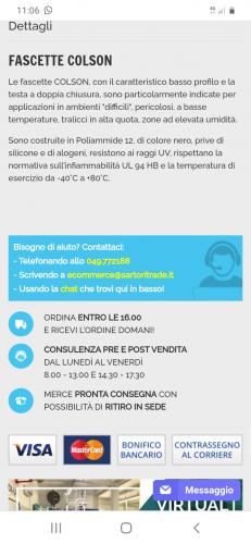

Io per esterno userei le fascette colson, hanno una maggiore resistenza sia meccanica che di materiale e sono indicate per ambienti difficili.
certo serve prendere anche il tirafascette.
