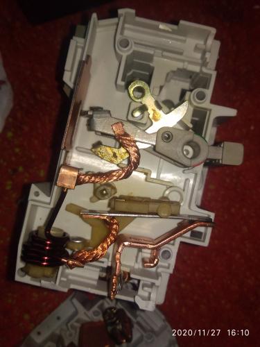

Buongiorno... facendo lavori mell armadio ho tolto il differenziale ...poi l ho smontato per pulirlo perché impolverato da anni...da una parte tutto ok...dall altra sono saltate mollette e mollettine e mi sa che l ho rotto.blushblush
secondo voi si può sistemare?
Altrimenti con cosa devo sostituirlo? Costano parecchio?
Questo é marca Ave, 2 poli 15 A (0.03A)16064934338781596688850096122859.jpg1606493488430877431133017664948.jpg

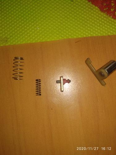

Questi i pezzetti che non capisco come rimettere....
secondo voi si può sistemare? Altrimenti con cosa devo sostituirlo? Costano parecchio? Questo é marca Ave, 2 poli 15 A (0.03A) Questi i pezzetti che non capisco come rimettere.... Grazie   In un mondo dove il male è di casa e ha vinto sempre, Dove regna il capitale, oggi più spietatamente, Riusciranno questo brocco e questo inutile scudiero Al Potere dare scacco e salvare il mondo intero?
ciao tranquillo costano poco( 15/20 euro) non ci provare nemmeno a rimontarlo vai in un brico/obi /leroy merlin e lo trovi facilmente
sicuramente lo trovi da 16 ah invece di 15 ma non cambia niente

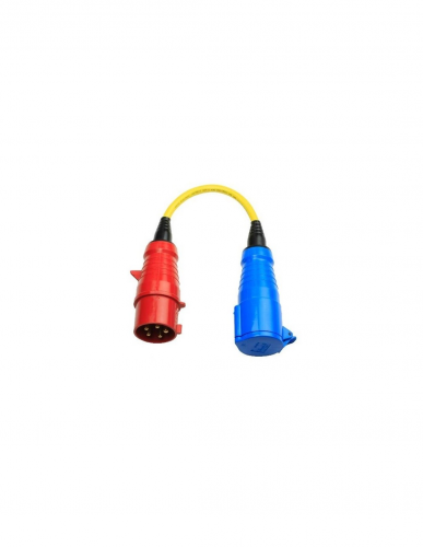

un po OT, ma puo esserti utile, io mi sono anche fatto un adattatore per potermi collegare alle grosse prese rosse a 5 poli, basta usarne solo 3, ma quelli giusti wink
Usato una volta nel parcheggio di una fiera (tutte le prese blu erano occupate) , ma in nave non mi hanno mai messo nella zona vicina alle prese, dove mettono solo i camion refrigerati, quindi quando so che devo prendere una nave, cerco di avere il frigo vuoto e lo spengo.
Lo si trova anche gia fatto:
https://www.puntoenergiashop.it...
se te lo vuoi fare, nella spina rossa devi collegarti alla terra e ai due poli accanto alla terra e gli altri due li lasci liberi.
In pratica usi una fase, il neuto e la terra e dai 400V ricavi i 230V
Mi raccomando, si puo fare solo con presa rossa a 5 poli e non con quelle a 4 poli che non hanno il neutro.
Modificato da IZ4DJI il 28/11/2020 alle 22:51:49

un po OT, ma puo esserti utile, io mi sono anche fatto un adattatore per potermi collegare alle grosse prese rosse a 5 poli, basta usarne solo 3, ma quelli giusti Usato una volta nel parcheggio di una fiera (tutte le prese
blu erano occupate) , ma in nave non mi hanno mai messo nella zona vicina alle prese, dove mettono solo i camion refrigerati, quindi quando so che devo prendere una nave, cerco di avere il frigo vuoto e lo spengo. Lo si trova anche gia fatto: se te lo vuoi fare, nella spina rossa devi collegarti alla terra e ai due poli accanto alla terra e gli altri due li lasci liberi. In pratica usi una fase, il neuto e la terra e dai 400V ricavi i 230V Mi raccomando, si puo fare solo con presa rossa a 5 poli e non con quelle a 4 poli che non hanno il neutro.
Tommaso grazie,sai che mi piace smanettare...ma, se ci sono pericoli in gioco,solo quando capisco balla perfezione quello che sto facendo...in questo caso farei a menoria senza capire. Quindi aspetterò di capirci di più di corrente alternata.
