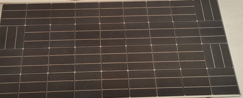

tra amici stavamo discutendo quanto può ancora essere efficiente un pannello FV di 22 anni da 110W della Elios Technology.
Essendo montato su un camper l'efficienza la perde solo con l'uso e quindi pochissimo a confronto di quanto avviene su un FV sul tetto di una casa, o degrada comunque?
E' un pannello di 1257x563 non so quale tensione abbia in uscita, ma dovendolo eventualmente cambiare (non so se dopo la discussione il proprietario vorrà cambiarlo o meno) e rimanendo tassativamente su una larghezza massima di 60/65cm perchè oltre non ci sta, cosa consigliereste?
Chiaramente non roba da Leroy o roba del genere.
è comunque questo... scusate la foto, ma questa mi hanno mandato...
Modificato da Laikone il 28/08/2024 alle 16:34:10
