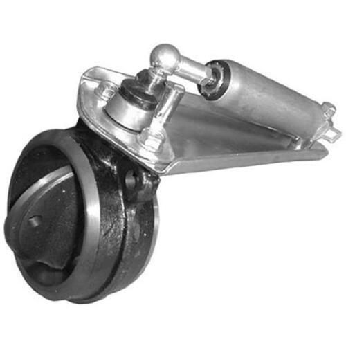

c'è un sistema che crea un freno motore molto marcato (non ho capito con che principio funziona) e quindi basta chiudere il gas che frena tantissimo (si ferma quasi anche in discesa ripidisima) e quindi in pratica si guida solo con l acceleratore e i freni si usano solo per fermarsi o per esempio in discesa con un rimorchio pesante.  Inizialmente questo sistema di guida con un solo comando mi risultava alieno, ma mi sono abituato subito e lo trovo comodo. Magari avere nel camper una cosa simile!
Probabilmente il quad Polaris ha il freno motore
sullo scarico con la valvola di chiusura su questo.
Era una "cosa" usata molto in passato sui furgoni (nissan)
ma ora poco applicata.

Probabilmente il quad Polaris ha il freno motore sullo scarico con la valvola di chiusura su questo. Era una cosa usata molto in passato sui furgoni (nissan) ma ora poco applicata.
Ricordo quel sistema a valvola, è stato venduto per un certo periodo, anche per i camper, a marchio FRENEL (mi sembra) ma poi scomparve perchè si diceva che sui motori recenti creava danni.
