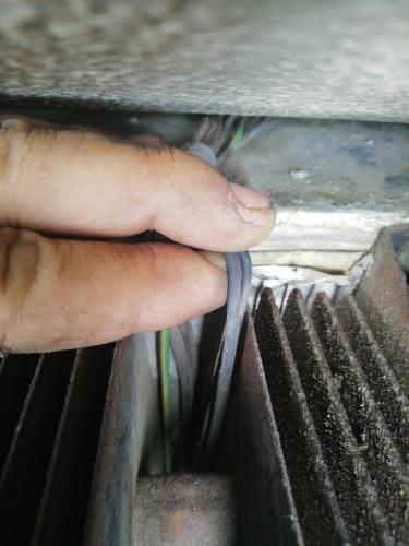

Io ho misurato poco prima della resistenza a 12, appena accendi il frigo segna 9.5/10v...anche a me sembra esagerato .. E non basta un cavo sottile a giustificare una simile caduta... Anche se col frigo in coda potrei avere 10/12m di cavo...
15505750837367890952386237933972.jpgquesti sono il + e il - che dall interruttore a 12 vanno alla resistenza (qui ho 9/10v) che a mio avviso non sono originali, sono stati cambiati penso dopo l incidente che aveva danneggiato l angolo basso post/sx... prima Dell interruttore ho dei cavi leggermente più spessi(originali) .

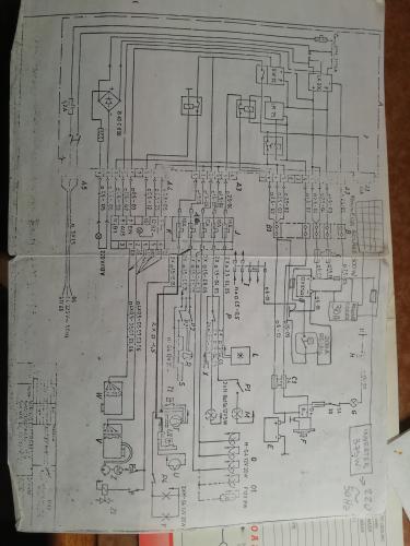

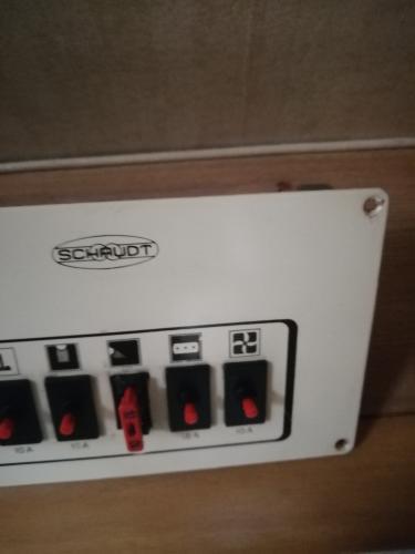

Ciao il rele, dallo schema é nella centralina schaudt e altri non ce ne sono... Io vedo 2 "cose" uguali che entrano nel camino del frigo... Una alimentata da 220 e una a 12...é qui che ho misurato, e la tensione... Che arriva solo dopo aver acceso l interruttore a 12v...In effetti non é che mi funziona benissimo a 12...altrimenti non starei a progettare modifiche e Quant altrolaughquesto é lo schema .. Il frigo è la lettera  LIMG_20190219_132021.jpgIMG_20190219_141114.jpgHo effettuato un altra misura sul "pannello di controllo" sul fusibile reinseribile del frigo a 12...si trova a circa un metro prima Dell interruttore. Qui la tensione con frigo spento è 14.4v e con frigo acceso é 12.5 (con motore al minimo). Che non sarebbe male.. C'è qualcosa tra questo punto e il punto dopo l interruttore che fa crollare la tensione a 9/10v.
Cosa può essere ? Forse quei fili come capelli che dall interruttore arrivano alla resistenza?
