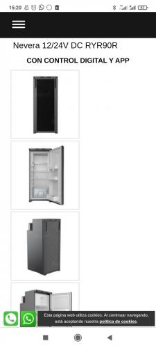

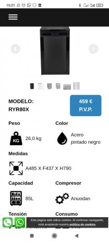

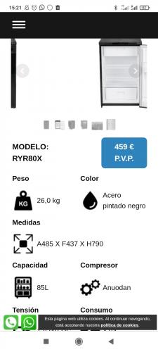

Alle Canarie dove sto si trova un frigo a compressore 12v per camper cinese a 450 euro, da 85l e uno più grande.. con app e tutto.
Ma da quanto vedo comsuma un tot in più di un dometic di pari dimensioni..che però costa il doppio. Quello da 85l dice 4A ma dai test miei è sui 4.5A. e in questa stagione oltre 500wh al giorno. Solo di giorno da solare puoi considerare solo il consumo del frigorifero. Il consumo notturno dalle batterie,al solare il giorno dopo costa un 15-20% in più per reintegrarlo nelle batterie.
Screenshot_2023-08-20-15-21-20-487_com_android_chrome.jpgScreenshot_2023-08-20-15-21-16-708_com_android_chrome.jpgScreenshot_2023-08-20-15-20-36-816_com_android_chrome.jpg
Se li fa arrivare un negozio direttamente dalla fabbrica cinese e ci mette il marchio..ergo credo che si Alibaba si trovano le stesse cose magari a meno prezzo..ma c'è la dogana e la spedizione in Italia che per un privato non conviene.
