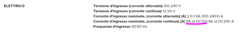

quel frigorifero consuma 8A e a meno di malfunzionamenti interni e di tanti metri di cavo di alimentazione a 12V che sono SEMPRE sconsigliati deve funzionare anche con la presa dell'accendisigari.

quel frigorifero consuma 8A e a meno di malfunzionamenti interni e di tanti metri di cavo di alimentazione a 12V che sono SEMPRE sconsigliati deve funzionare anche con la presa dell'accendisigari.  Non capisco però, perchè

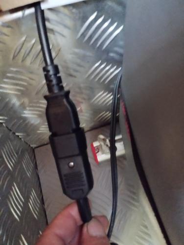

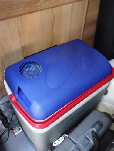

Durante le vacanze estive fisso in garage questo frigo
la targhetta dice che ha un assorbimento di 4A continui, il collegamento originale sarebbe su presa accendisigari ma già dopo qualche ora scaldava molto quindi ho sostituito tutto con queste
ora è tutto fresco anche dopo un mese di funzionamento continuo.

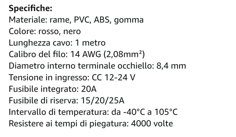

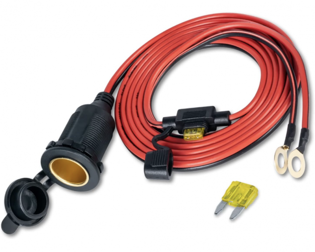

È che il frigo l'ho comprato da pochi giorni. Se taglio la spina accendisigari originale non lo posso neanche restituire... L'idea è di mettere questo della lunghezza di 1 m
questo cavo ha questi requisiti... Potrebbe andare bene?

È che il frigo l'ho comprato da pochi giorni. Se taglio la spina accendisigari originale non lo posso neanche restituire... L'idea è di mettere questo della lunghezza di 1 m ​​​ questo cavo ha questi requisiti... Potrebbe andare bene?
lo dicevo solo per evitare di comprare qualcosa che poi non dovrai usare...
Solitamente le prese accendisigari possono essere aperte, se così fosse collegherei due spezzoni di cavo collegati direttamente alla batteria, andando poi ad intercettare il + e il - all'interno della presa.
NB: non posseggo il frigo, ma leggendo il manuale ufficiale si parla di 8A, qualora fossero 4, meglio... ma se fossero davvero 4 avrei dei dubbi possa poi essere la presa accendisigari...  perchè 48/56W le fa passare anche la peggiore delle prese...

Il manuale ufficiale indica che a 12 V la potenza assorbita è pari a 4 A... Dalla presa accendisigari alla batteria magari c'è troppo cavo e forse questo crea un malfunzionamento...

Il manuale in digitale indica una potenza assorbita pari a 4 ampere. Il manuale cartaceo che accompagna il frigorifero indica una potenza assorbita pari a 8 ampere. 8 ampere che erano quelli che indicavi pure tu... Che poi 8 ampere cosa saranno gli ampere di spunto?
non voglio insistere perchè come ho detto non ho quel frigorifero, ma credo facciate confusione tra 8 e 4A perchè perchè l'alimentazione può essere a 12V (8A) oppure a 24V (4A).
Quello che so è che un frigorifero da 35lt consuma 7.5A, che mi sembrano molto più in linea con gli 8 del tuo il quale è addirittura da 40lt. Sto parlando di un prodotto da poco meno di 900€ contro i 300 del Mobicool. Questo per dire che, senza mettere in discussione la qualità del Mobicool, nutro qualche dubbio in merito al fatto che su un prodotto che costa il triplo sia installata una tecnologia inferiore.
Non è comunque questo il problema, 4 o 8 che siano ciò che consuma glielo si dovrà sempre dare...
Se farai il test come ti ho descritto nello scorso commento scoprirai se è il frigo ad avere problemi o il cavo di alimentazione.

35lt consuma 7.5A, che mi sembrano molto più in linea con gli 8 del tuo il quale è addirittura da 40lt. Sto parlando di un prodotto da poco meno di 900€ contro i 300 del Mobicool. Questo per dire che, senza mettere in discussione la qualità del Mobicool, nutro qualche dubbio in merito al fatto che su un prodotto che costa il triplo sia installata una tecnologia inferiore.  Non è comunque questo il problema, 4 o 8 che siano ciò che consuma glielo si dovrà sempre dare...  Se farai il test come ti ho descritto nello scorso commento scoprirai se è il frigo ad avere problemi o il cavo di alimentazione.
Nel manuale online c'è scritto 4 A a 12V e 2 A a 24V. Il cartaceo conferma quello che hai scritto: 8 A a 12 V. Certamente quello che succhia il frigo occorre travasarlo in bs. Ma adesso sto ancora fermo allo step precedente... Come fare funzionare sto mobicool... Domani mi arriva cavo con presa accendisigari e occhielli per collegamento alla BS... E poi vediamo... Se funge, bene... Se non funge provo a smontare la spina ed effettuare collegamento con i cavi come suggerivi...
lo step precedente a cui ti trovi è ovviamente correlato ai 4 o 8A, nonosante tu non possa poi fare nulla...
Perchè come ho detto, se fossero 4 a mio modesto parere ora non avresti alcun problema, anche con l'attuale presa... per questo io credo essere più 8 che 4.
