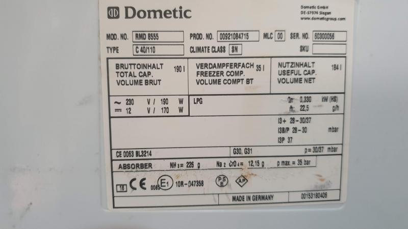

E 190 litri il frigo,non e’che intendevi 150?
Ciao, questa è la targhetta del mio frigo con i dati di capacità

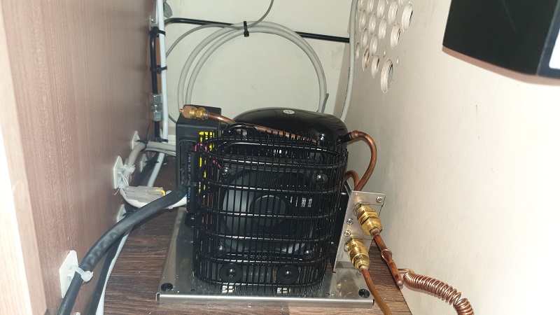

Allego qualche foto dell'intervento che ho fatto.

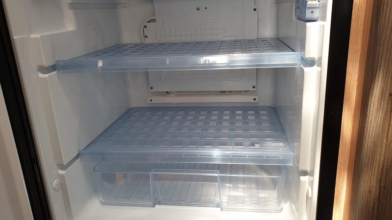

Qui sotto la piastra dell'evaporatore. Ho aggiunto un raccogli condensa che ho fatto con la stampante 3D

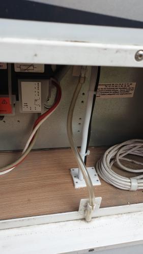

Questa è una vista da fuori con la griglia rimossa. Come vedi i tubi del refrigerante e della condensa attraversano la parete senza interferire con le altre parti del frigorifero. Questo mi ha risparmiato la fatica dello smontaggio.
E, finalmente, il compressore nel suo gavoncino a lavori ancora in corso.
Questo è tutto

i tubi del refrigerante e della condensa attraversano la parete senza interferire con le altre parti del frigorifero. Questo mi ha risparmiato la fatica dello smontaggio. E, finalmente, il compressore nel suo gavoncino a lavori ancora in corso. Questo è tutto
Ciao,si il frigo e’identico al mio e complimenti,ottimo lavoro,nel mio caso ho attaccato tutto dietro,e per forza di cose va smontato,cosa semplice,soprattutto se non si ha il forno attaccato(4 viti nei battenti della porta,il tubo del gas e pochi cablaggi)e una volta attaccato dietro in realtà sporgeva fuori di circa quattro cm.nel mio la serpentina passa anche dal freezer.In questo attuale invece,arca aveva messo un contropannello per distanziare il passaggio dei cavi del forno,così togliendolo ho recuperato i cm,facendo in modo che non sporgesse fuori nell’abitacolo e risultando anche molto areato dietro.Comunque,secondo me,credo che in futuro sia Dometic che Tethford opteranno anche loro ad una soluzione “ibrida”,perché il solo trivalente per bene che funzioni,nonostante sia un’ottima soluzione è con dei consumi congrui,non può fare i miracoli,soprattutto dai 33 gradi in su,mentre la soluzione solo a compressore potrebbe andare bene,ma bisognerebbe ridurre il volume del frigo a non più di 70/80litri,a meno che non si opti per un compressore a doppia potenza,tipo 100 watt e più ,ma a che consumi?yes

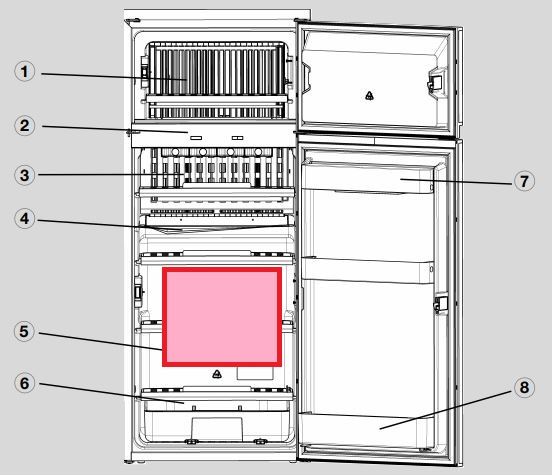

per mia personale curiosità ti chiedo per quale motivo hai messo l'evaporatore in basso e non appena sotto o di lato all'altro evaporatore di origine , probabilmente è per non sfilare il frigo ma l'evaporatore in basso non sarebbe la miglior soluzione

in realtà non è che avessi tante opzioni. L'evaporatore misura 300x270 e il frigorifero è largo 430 mm all'interno, l'immagine qui sotto dove ho rappresentato in rosso e più o meno in scala l'evapopratore, ti dà un'idea.
E poi, giustamente come dici, anche il fatto di non dover rimuovere il frigorifero ha avuto il suo peso. Forse non è la disposizione ideale ma siamo soddisfatti del funzionamento.
Ho visto qualcuno che ha messo una ventola interna al frigorifero con lo scopo, credo, di rendere uniforme la temperatura interna ai vari livelli. Sinceramente mi sembra una complicazione in più e non mi pare sia necessaria.

anche se funziona ugualmente di certo quella non è la posizione ottimale , ma su una delle due pareti laterali posizionato in alto non ci stava ? , ovviamente avresti dovuto sfilare quel tanto che bastava il frigo però con l'evaporatore posizionato in alto la distribuzione del freddo sarebbe stata decisamente migliore e quel lavoro in più di sfilare 10-20 cm il frigo poi riposizionarlo sarebbe stato appagato
prendila come una normale personale osservazione e non una critica , magari serve a qualcuno intenzionato nel fare da sè come hai fatto tu e se fosse possibile posizionare l'evaporatore in alto su una parete laterale sarebbe decisamente meglio , tuttavia mettendolo lateralmente è probabile che serva modificare una guida di un ripiano e stesso ripiano ma a volte basta posizionare il ripiano sulla guida + bassa , oppure richiedere un evaporatore su misura
