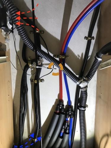

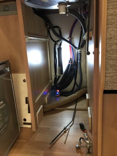

-1) Modifica del vano spostando i rubinetti gas orrendamente installati, posizionandoli su pavimento

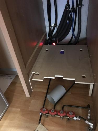

-2) Creazione ripiano a supporto del frigo, il quale poggerà con il suo fondo su di esso. questo posizionamento permette il passaggio del tubo della combi e il collegamento del tubo di condensa, inserito nello stesso cavedio dove avevo già passato lo scarico del serbatoio acqua principale.
-3) Creazione di fori passanti diametro 8cm per in e out dell'aria nel vano compressore da e verso le griglie del trivalente, installazione di ventola di estrazione a bassissimo rumore dotata di sonda termica (regolazione autonoma della velocità)

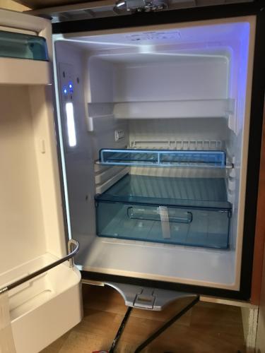

-4) Frigo in prova, senza il vano congelatore installato la temperatura dopo circa 3h di funzionamento ha raggiunto i -2,5° temp ambiente 24°.

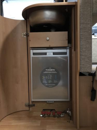

-5) Lavoro finito
