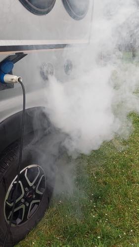

Riapro questa discussione, anche la mia Truma 6 DE (nuovo modello) ha preso il vizio del fumo. Dopo la sostituzione  della scheda, pur non  avendo più segnalato errori e funzionando comunque  perfettamente, quando si accende fuma per circa 1/2 minuti, poi cessa di fumare.  Ho cominciato a notare questo inconveniente dopo circa 15 gg dall'intervento della scheda, durante il mio viaggio in Norvegia. Non ho mai usato additivi, rifornendomi sempre alle pompe con gasolio normale.
La batteria è al litio, quindi il voltaggio è sempre oltre i 13v, mentre il cavo di alimentazione della truma è da 4mmq.
Furio
Modificato da Furio59 il 23/03/2025 alle 16:18:40
Inserito il 23/03/2025 alle: 17:09:43
In risposta al messaggio di Furio59 del 23/03/2025 alle 16:17:45
accende fuma per circa 1/2 minuti, poi cessa di fumare.  Ho cominciato a notare questo inconveniente dopo circa 15 gg dall'intervento della scheda, durante il mio viaggio in Norvegia. Non ho mai usato additivi, rifornendomi sempre alle pompe con gasolio normale. La batteria è al litio, quindi il voltaggio è sempre oltre i 13v, mentre il cavo di alimentazione della truma è da 4mmq.
Se hai cambiato la scheda da poco e cio ha causato la fumoìsità che prima non c'era, penso che dovrebbero guardarci in garanzia, se anche loro pensano che dipenda dal lavoro fatto.
Fuma mica poco!  Ma lo fa a ogni avvio se era spenta da un po o anche ai riavvii se dovesse spegnersi mentre va?
Se lo fa solo se spenta da parecchio, potrebbe essere che nell ultimo funzionamento ha funzionato al minimo e poi è rimasto del residuo, se lo fa sempre penserei alla candeletta che ha qualche problema e non innesca bene e subito la combustione corretta.  Ma solo supposizioni.
Io quando mi ricordo la metto a 30° e la lascio andare così un 20 minuti circa, speriamo che serva, ma sicuramente male non fa.
Inserito il 23/03/2025 alle: 17:24:56
Se ha iniziato dopo 15 GG, non credo sia un problema di scheda
Più probabile si sia guastato altro
Furio59
Furio59
06/03/2022 2676
Inserito il 23/03/2025 alle: 18:14:07
Lo fa ad ogni riaccensione, ovviamente se ferma da almeno qualche ora.
Non sono certo di poter collegare il problema alla sostituzione della scheda. Potrebbe averlo fatto da subito ed io me ne sono accorto dopo 10/15 gg.
Il fumo è parecchio e odora di gasolio bagnato, mi è capitato in giro che la gente spaventata mi venisse a chiamare. Ma la durata dell'effetto è solo nel momento di riscaldamento della candeletta, dopodiché si sente la ventola partire e il fumo sparisce immediatamente.
Furio

Spero per te sia ancora in garanzia, a me risolsero cambiando il bruciatore, non so il costo (in garanzia) ma so il costo dell'intervento non risolutivo precedente (cambio candeletta): circa 700€, immagino che il cambio bruciatore costi almeno il doppio.
