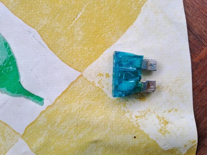

Ieri al rientro ho controllato x sfizio il fusibile che l'estate scorsa si era bruciato e fuso, sul separatore automatico csb40.  L'estate scorsa avevo dato la colpa al filo rosso che era non bene collegato.
Ieri il rosso sembrava comunque ballerino, ora ho stretto ancora il fastom, e ricollegato. Da quando l'elettrauto mi ha ridifatto il cablaggio ho questi problemi. O meglio, i primi 3 anni funzionava male, poi ho fatto togliere l'allarme che non funzionava, mi ha risistemato alcuni collegamenti a suo dire non corretti,  e poi ho iniziato a sistemarlo,  coibentazione, ugello gas, sistemazione ventolinee,  ora che raffredda discretamente, in neanche un anno i fusibili ....il sistema elettrico io non l'ho modificato.
cosa potrebbe essere?  Il csb da cambiare? Con quale eventualmente senza stravolgere l'impianto. Grazie

Di solito se il fusibile fonde la plastica senza fondere il vero fusibile è perché la corrente non supera la soglia ma si scalda per eccessiva resistenza dei contatti.
Io verificherei lo stato del faston del cavo e poi internamente al dispositivo, lo stato dei collegamenti tra portafusible e uscita del cavo.
A mio modo di vedere i faston mini non sono adatti a correnti sopra 15/20A. Servono morsetti a vite o caoicorda a bullone.
Purtroppo marchi di accessori stica camper si ostinano con i faston mini per correnti fino a 50A.
Leggasi cbe , NDS etc etc.
Gli stessi fusibili lamellari standard non mi piacciono per queste correnti.
Al massimo il lamellare maxi e meglio ancora i midi
Sotto il parallelaTore/separatore victron sul mio camper. Ha capicorda a bullone nonché cavi da 35mmq e non ci passano più di 20 o 30A mediamente. Salvo avviamento da bs ma quello dura 1 secondo eventualmente.
Per riassumere, i portafusibili midi non danno mai questi problemi.

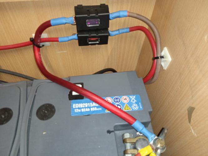

Puoi ponticellare i contatti 85 con 85, 86 con 86 e 30 con 30 tra i 2 nuovi rele, sulla batteria dovresti già avere un portafusibile con fusibile probabilmente da 50A (a mio avviso messo ad ****um) sul cavo blu che ora va dal positivo della BM al pin 1, controlla, se se non c'è mettilo e con un fusibile massimo da 30A che per i cavi attuali è forse anche troppo.
Il cavo bianco che va alla BS lo colleghi al contatto 87 di un relè, il cavo rosso che va al frigo lo colleghi al contatto 87 del secondo relè.
Il cavo nero ad uno dei contatti 85 ed il cavo del D+ ad uno dei contatti 86.
Sarebbe utile tu riguardassi i cavi bianco e rosso poiché sembrano un tantino "piccini".

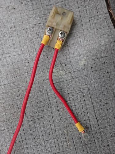

Eliminare completamente quel coso non è difficile. Prendi 2 relè come QUESTI li trovi sulla baia o in Amazzonia, si sono da 100A poco importa, importante però è che hanno dei saldi e solidi contatti a vite, sul telaio
ti rimangono già le viti per fissarli, uno lo utilizzi per il frigo l'altro per la BS/Cellula, devi solo togliere i Faston e mettere dei terminali ad occhiello sui cavi esistenti. Puoi ponticellare i contatti 85 con 85, 86 con 86 e 30 con 30 tra i 2 nuovi rele, sulla batteria dovresti già avere un portafusibile con fusibile probabilmente da 50A (a mio avviso messo ad ****um) sul cavo blu che ora va dal positivo della BM al pin 1, controlla, se se non c'è mettilo e con un fusibile massimo da 30A che per i cavi attuali è forse anche troppo.  Il cavo bianco che va alla BS lo colleghi al contatto 87 di un relè, il cavo rosso che va al frigo lo colleghi al contatto 87 del secondo relè.  Il cavo nero ad uno dei contatti 85 ed il cavo del D+ ad uno dei contatti 86. Sarebbe utile tu riguardassi i cavi bianco e rosso poiché sembrano un tantino piccini.  Ciro.
Ok verifico i cavi come mi hai indicato.  E poi aggiorno.

Ma allora eventuali fusibili ora presenti come li gestisco con i relè indicati? Ok bm ok bs, ma frigo e ausiliari? Tramite dei fusibili lamellari? Da inserire prima degli ingressi al relè?

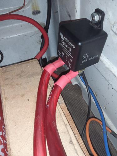

Vedi se questo thread ti e' utile:
Per colpa di un demente ho rischiato un possibile incendio...

Hai fatto praticamente quanto descritto da Szopen.
Quindi desumo, come detto da eolo58 nell'altro 3d, sia arrivato il momento della sostituzione del csb o con relè, e verificare bene i cavi e fusibili.

Comunque ieri sera l'ho tolto dal camper, aperto, e...trovato il colpevole.
Piedino del portafusibile ballerino sulla pista stagno.
Oggi me lo sono portato al lavoro e lo risistemo, lavoro su una ditta di elettronica ed ho gli strumenti adatti e lo pulisco per bene, e per il momento lo rimonterò, così poi da avere il tempo di decidere se prendere i 2 relè o riprendere lo stesso nuovo. Il motivo è presto detto, è all'interno del vano motore ed avere 2 relè con connessioni e cavi in giro e tutto aperto non è che proprio sia il massimo, il mio vecchietto non ha i vani motore attuali... Devo prevedere una scatolina decente.
Comunque dovrei rivedere i cavi BM e BS sono un po'piccolini, tirati al limite e non è che girino bene.
Inoltre i fusibili sono da 80A in BM e 60A in BS, forse un po' troppo alti cosa dite? Sono quelli grandi a lamelle.
