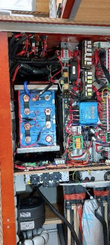

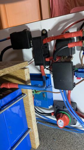

Nella foto che ho postato più vedere 3 grossi relè, uno da 200A per la ricarica in viaggio il quale però lascerà presto posto al nuovo Orion XS.
Un’altro da 250A separa il dc-dc dai carichi in modo che questi svolga il suo lavoro occupandosi di ricaricare solo la BS.
Il relè più grosso è da 500A con attivazione manuale, serve solo in emergenza, è chiaro che in questa modalità, nel mio caso perdo il bilanciamento delle celle da parte del BMS poiché bypassato ma rimane quello del bilanciatore attivo che continua il suo lavoro in una sorta di background con i suoi 5A e solo per il tempo necessario per recuperare una BM da 70/75Ah.
Il Battery Protect da 220A lavora come una specie di semaforo tra i vari caricatori,
Al centro il circuitino che ospita il diodoShottky+resistenza con interruttori di attivazione sul cruscotto guida.

Ora metto qualche foto modificando questo stesso mio post,  dovrò usare il cellulare, postare foto dalla tv è troppo macchinoso.

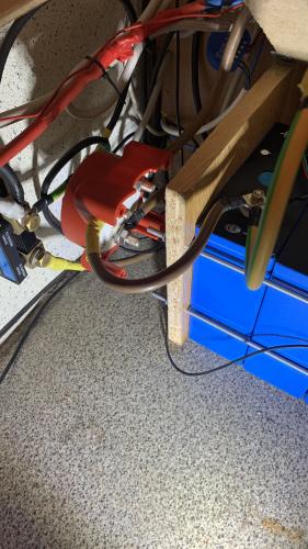

Dunque, qui puoi vedere i collegamenti tra BS, BMS e deviatore

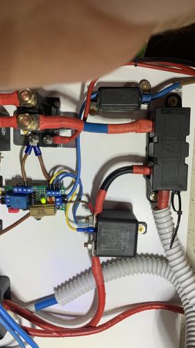

questi invece sono i relè collegati alla BM,
quello in alto è da 500A per l’avviamento, quello in basso da 200A per la ricarica in viaggio lascerà posto all’Orion come vedi, le attivazioni delle bobine o il remoto dell’ Orion avvengono dal posto guida.
Da notare in questo momento il led verde acceso che sta ad indicare il corretto funzionamento del didoSchottky+resistenza il relè azzurro disattiva questa funzione se è attiva la ricarica da alternatore.
Questa invece è la parte che gestisce la carica delle batterie ed i carichi da alimentare.
il relè da 250A provvede all’alimentazione dei carichi, in viaggio se ne occuperà l’alternatore.

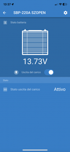

Lo Smart Battery Protect da 220A l’ho messo in entrata, su di esso converge tutta la corrente in entrata da qualsiasi fonte per poi mandarla alla BS.

Purtroppo ho il BMS ancora spento, la Daly mi ha mandato un nuovo firmware il quale mi consentirebbe anche l’utilizzo del modulo Wi-Fi al posto del Bluetooth ma devo riuscire a trovare qualcuno che già utilizza un po’ per il controllo del BMS con apposito cavo ’USB/UART Converter,cavo che comunque ne posseggo uno.
Attualmente le celle stanno bene, lo smartshunt mi restituisce lo stato della carica e la tensione, in pratica ho 280Ah di celle collegate “plug & play”.
Mi mancano 2 capicorda ad angolo ed il collegamento finale dell’interruttore spia rosso sul cruscotto, poi rifarò la prova della messa in moto con BM staccata.
C’è di buono anche il fatto che ho potuto testare anche il corretto funzionamento della BS senza un BMS, ad oggi, sono trascorsi ben 4 giorni dallo spegnimento del BMS, ho continuato il normale utilizzo di tutti i dispositivi che ho a bordo.
Ciro.
Modificato da Szopen il 28/05/2024 alle 13:28:44
06/09/2019 6995
Inserito il 28/05/2024 alle: 13:39:32

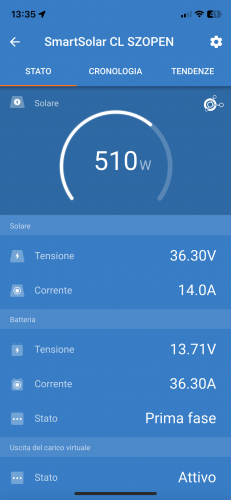

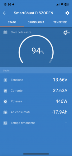

Questa la situazione attuale.
BMS spento.
monitoraggio BS da Smartshunt
stato de ricarica da solare
e tensione allo Smart Battery Protect
tutto abbastanza corretto.
Ciro.
