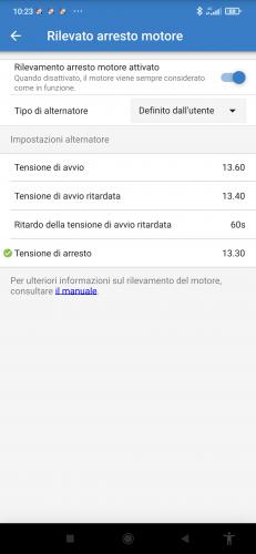

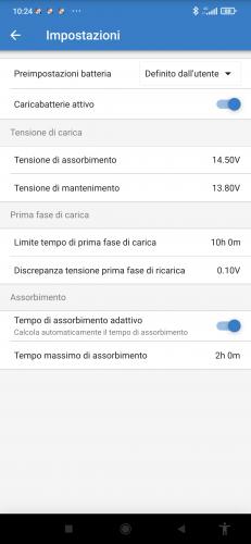

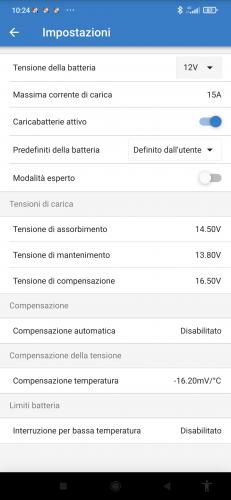

La prima schermata con l impostazione 15 è relativa all mppt. L ho messa per evidenziare le impostazioni di tensione. Nel DC non si impostano e non si leggono gli A
in origine, quando ho installato e provato in DC converter lui alzava la tensione in uscita alle bs a 14,5 . Accendevo frigo, accendevo luci furgone, la tensione in ingresso scendeva ma lui in uscita dava sempre 14,5. Ora non lo fa più.

La prima schermata con l impostazione 15 è relativa all mppt. L ho messa per evidenziare le impostazioni di tensione. Nel DC non si impostano e non si leggono gli A in origine, quando ho installato e provato in DC converter
Ah oh scusa..mi sono confuso e mi dici un altra assurdità di quell' Orion...tra tutte le limitazioni rispetto agli altri Caricatori victron c'è pure questa che non legge la corrente e nemmeno si può limitare. Sono sempre più convinto di non prenderlo se non fanno un aggiornamento serio.angry
Si la tensione in uscita resta stabile..ma solo se non superi la corrente massima con la richiesta.
E le batterie non sono molto scariche..con 2 AGM a 30%non potrebbe mai tenere 14.5v con solo 30A..ne servirebbero 60 almeno.
Ogni volta che vedevi 14.5v significava che stava erogando meno di 30A..
Niente...prova a vedere la corrente con pinza amperometrica.
Se le batterie erano cariche e le utenze hanno buttato giù la tensione significa che l Orion non dava corrente..o ne dava pochissima.

Ripeto...senza sapere la corrente è difficile dirlo. Una batteria presuimibilmente a terra con 30A di carica, potrebbe esse effettivamente a 12.3v. e salire poco a poco. Dovrebbe arrivare a 14.5v dopo circa 3 ore a 30A.
Ti ho spiegato che una batteria a terra da 100ah non può stare a 14.5v all inizio della carica a 30A.. Avrebbe bisogno di forse 100A e oltre per essere a 14.5v all istante. Poi non sappiamo la corrente, non sappiamo se veramente la batteria era a terra e se alla partenza ieri era a 100%. Per quanto riguarda la batteria , 60w per 12 ore sono 720 Wh..la tua batteria dovrebbe averne 1200. Cioè essere a 10.8v dopo 20 ore con 50/60 watt. Se veramente è crollata solo dopo 700wh significa che o non era a 100%, oppure è pesantemente deteriorata. Una batteria si considera a fine vita quando resta meno di 80% della capacità nominale. Quindi una da 100ah(1200wh a c20) quando le restano meno di 80ah, o 960wh a c20. A C10 o C5 o C3 etc etc, la capacità va compensata per coefficiente di peukert. Quindi è meno. Ma 50/60w equivalgono a una scarica di circa C20.  Sei sicuro fossero 60w? Inoltre 60 w di luci led mi sembra una esagerazione. Io ho 9 punti luce da 3w. A parte 3 che sono faretti da 5 e 8 w. Comunque se la tensione da 10.5v andava a 12.3v a motore acceso è matematico che qualcosa stava caricando. Che batteria è la tua? La mia Victron 110ah dopo 12 ore a 60w è a 11.8v sotto carico e sui 12-12.1v a vuoto. E ha 2 anni e mezzo di cicli giornalieri . Cioè circa 850 cicli.
Non sono tutte luci led, tre plafoniere sono ancora le neon se non erro 12 w cad. + 5 da 3.
io non capisco perché per due settimane caricava a 14,5 e ora non più. Mi sa che farà fede la prova dal venditore.

Ieri ho lasciato tutte le luci accese e questa mattina ho trovato tutto spento perché la batteria da 100 A era a, 10,5 VDC ( circa 50 60 w di assorbimento per 12 ore) pensavo durasse di più. A parte questo ho acceso il motore e a fronte di 13,3 VDC in ingresso in uscita avevo 12,3. Per me non va bene, il DC non carica.
Controlla le impostazioni dell'Orion, nel mio (alternatore classico) ho come tensione di avvio dell'alternatore 13,9 V, con 13,3 non caricherebbe.
Nelle impostazioni di rilevamento avvio motore ci sono 2 tensioni, quella per l'avvio ritardato e quella per l'avvio immediato. Io ho le mie fisime ed ho impostato il ritardo a 300 secondi con 13,9V, l' avvio immediato 14,9V, così parte sempre ritardato
