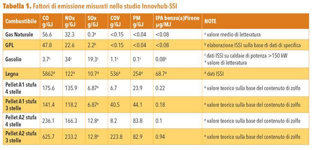

Guarda questa tabella sull'inquinamento delle stufe a pellet!
L'ho messa perchè ci sono le stufe a gasolio e a gas che si confrontano con la legna. Guarda il pellet o la legna come inquina, altro che il gasolio...
Questo il link
http://www.arpat.toscana.it/not...

Guarda questa tabella sull'inquinamento delle stufe a pellet! L'ho messa perchè ci sono le stufe a gasolio e a gas che si confrontano con la legna. Guarda il pellet o la legna come inquina, altro che il gasolio... Questo il link
Lo so....perchè io scaldo casa con una stufa a pellet blush, e è il mio unico riscaldamento, ma abitando in mezzo al nulla, probabilmente non uccido nessuno laugh.

Interessante la tabella cmq, grazie per la segnalazione

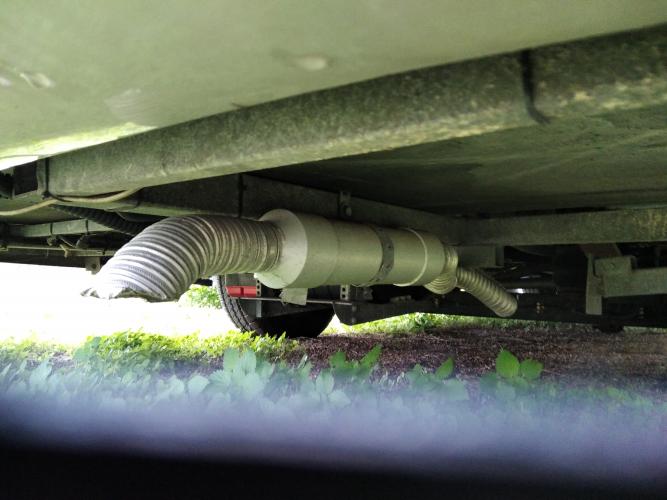

@ lupo mandorlino leggo che hai lo scarico in coda CON silenziatore...sarei curioso di vederlo, in quanto il mio scarico sempre in coda non presenta altro che un tubo corrugato grigio...volevo sapere se magari ho perso per strada il silenziatore o non ci sia mai stato, perchè come ho scritto se sono vicino ad altri ho paura che dia fastidio il rumore. grazie
Come sopra indicato, io sono a Roma.
Fammi sapere.

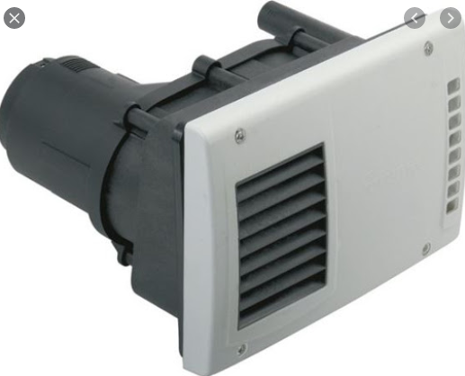

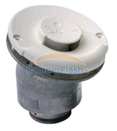

La truma diesel ha un foro quadro di almeno 15cm. x 15 cm. nella fiancata mentre la truma a gas ha un foro rotondo di circa 10 cm. di diametro. Quindi dovresti, tra i vari lavori, fare ripristrinare la fiancata per poi forarla per la truma a gas.
Probabilmente lo sai ma io ho voluto ricordartelo casomai non ne fossi a conoscenza.
Scarico truma diesel
Scarico Truma a Gas

Al momento ha una Truma Diesel, ma la cambierò con quella combinata a Gas probabilmente La truma diesel ha un foro quadro di almeno 15cm. x 15 cm. nella fiancata mentre la truma a gas ha un foro rotondo di circa 10 cm.
di diametro. Quindi dovresti, tra i vari lavori, fare ripristrinare la fiancata per poi forarla per la truma a gas. Probabilmente lo sai ma io ho voluto ricordartelo casomai non ne fossi a conoscenza. Scarico truma diesel Scarico Truma a Gas
Giusto!  Bisognerebbe fare una piastra rettangolare di alluminio spesso, con al centro il foro tondo, e avvitarla al posto del camino rettangolare. Però non è che sia proprio una bellezza sad
Ma tanto, togliere la combi D e mettere quella a gas, il camper si svaluta subito di circa 1500 euro, e con questa toppa ancora di piu.

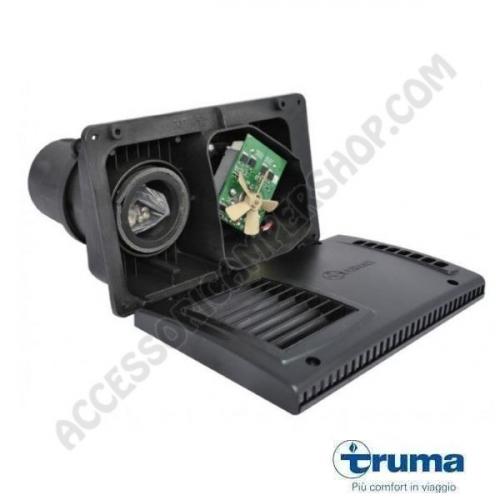

Inserito il 25/11/2020 alle: 22:29:53
In risposta al messaggio di franco49tn del 24/11/2020 alle 10:08:06

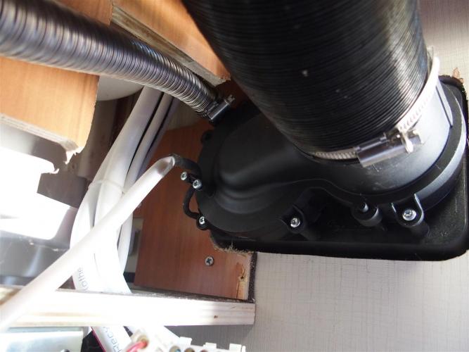

Essendo solo un prelievo aria combustione e uno scarico penso sia possibile adattando qualcosa di usare ancora lo scarico X diesel  riconvertendolo a scarico  X gas Sempre meglio che una piastra o ripristinare la parete !
No, non è possibile, lo scarico della versione diesel contiene anche una piccola schedina elettronica, e un motore elettrico con ventola sul lato di aspirazione.
Penso che serva per creare un flusso e quindi contribuire a migliorare la combustione.
Mentre la combi a Gas ha due tubi coassiali, scarico interno e aspirazione all esterno, in quella diesel ci sono due tubi separati, uno grosso di scarico e uno sottile di aspirazione, e questo comprende anche un silenziatore.
qui si vede bene i due tubi separati:

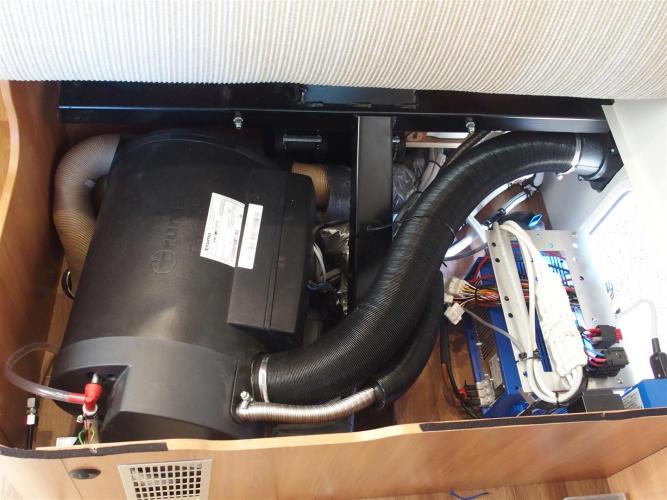

Inserito il 29/11/2020 alle: 12:44:17
In risposta al messaggio di salla del 23/11/2020 alle 13:24:45

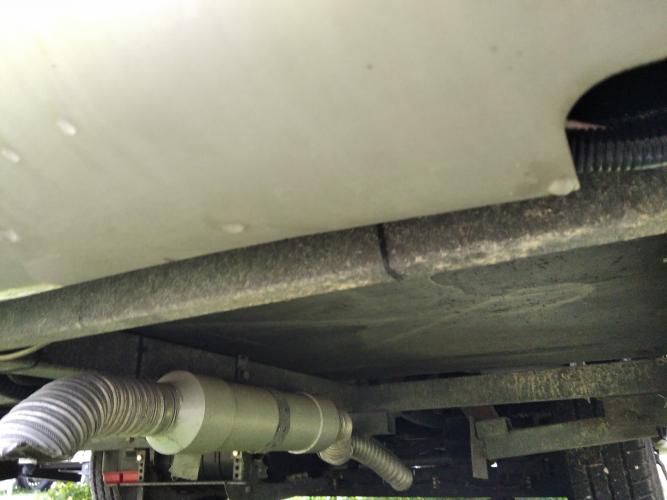

magari ...io sono a modena ....magari se hai possibilità di una foto sarebbe perfetto o una descrizione grazie mille
Buongiorno.
Provo ad allegare le  foto dove si vede il silenziatore ed il tubo di scarico.
Il mezzo sembra basso, ma è con le ruote anteriori sui cunei.
Buona domenica.

giusto, con la ventola che soffia fuori... yes
Lo dicebvo in quanto ho avuto l esperienza del Thermotop, che puzzicchia abbastanza, e la Hymer aveva installato lo scarico sotto al paraurti anteriore, ma in certe condizioni di vento, riusciva a arrivare sopra al cofano, essere aspirato dalla presa di aria e in cellula non si stava. Quindi ho dovuto modificare la posizione dello scarico .  Ma in tal caso sembravano distanti anche prima e quindi pensavo che sul tetto, dove tengo sempre tutti gli oblo aperti un dito anche in inverno (per avere aria salubre e asciutta), potesse essere un problema.
