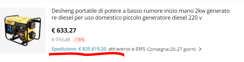

Si', esatto. Si trovano solo soluzioni da cantiere con ruote e serbatoio. Potentissimi e pesantissimi. Devo ottimizzare sopratutto il peso, non posso permettermi 160kg di generatore. A quel punto diventa piu' economico (in termini di soldi/spazio/peso) un piccolo serbatoio di benzina e un piu' classico generatore attorno ai 1kE, anche trasportabile a quel punto. O una bombola GPL + generatore GPL o ibrido.
Ma mi sembra cosi' stupido, non capisco indecision

https://it.aliexpress.com/item/...
con avviamento elettrico, sono però 135 kg
75 kg
Modificato da enzov1100 il 27/07/2020 alle 11:31:11
31/03/2004 20809
Inserito il 27/07/2020 alle: 11:18:10
siamo seri dai...
enzov1100
enzov1100
Inserito il 27/07/2020 alle: 11:46:52
In risposta al messaggio di Laikone del 27/07/2020 alle 11:18:10
siamo seri dai...
Certo, ho visto, già chiesto per l'errore.
Aliexpress è al 95% seria, a volte ci sono errori di traduzione, basta chiedere e rispondono
Per lavoro e svago ho fatto fino ad ora 183 acquisti
Ce n'è uno 24 V DC da 30 kg, c'è scritto diesel ma sarà un altro errore, ho chiesto precisazioni, se fosse diesel lo compro anch'io
Modificato da enzov1100 il 27/07/2020 alle 11:51:49
