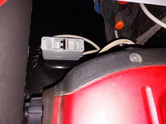

Guybrush potrebbe tranquillamente far funzionare il tutto con un Honda EU1.0 da 900€. Il problema a mio parere è la durata continuativa di questa esigenza. Concordo che gli 800W richiesti saranno di picco e non continuativi,
ma mica per questo possiamo installare un generatore ad esempio da 500W... perchè quella volta che andiamo davvero a 800W siamo fregati... Quindi, concordo anche io nel leggere i dati di targa delle utenze, ma detto questo, anche un Honda 1.0 con consumi ridottissimi implicherebbe un discreto sbattimento nel spegnere, fare benzina e riaccendere più volte al giorno... sai che palle...  Per questo alla fine dei conti, o si accetta uno sbattimento durante l'operatività, fermo restando che anche un Honda 1.0 mica può stare appoggiato in strada 8 ore al giorno... oppure, only one solution... Dometic diesel da 2000W ottimo per tante altre cose, ma con 5000€ di spesa. Il resto, sarebbe solo un compromesso che io ad esempio non accetterei vista l'invasività della cosa...

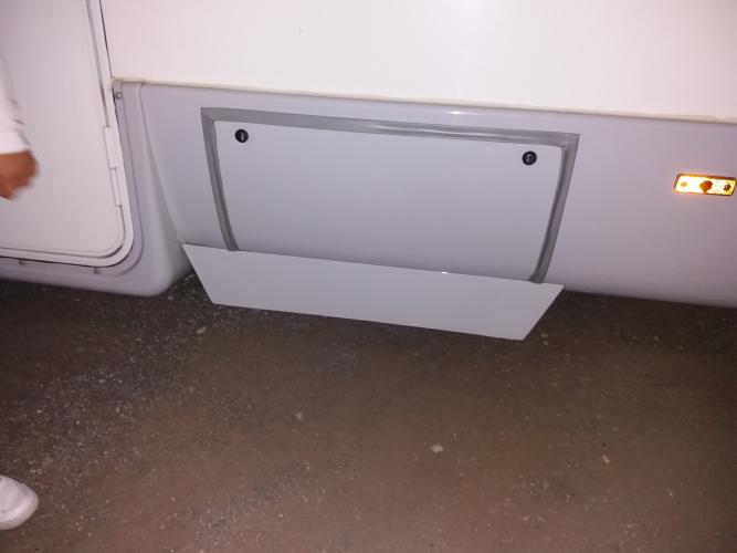

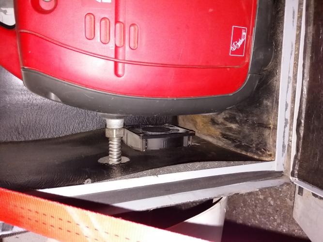

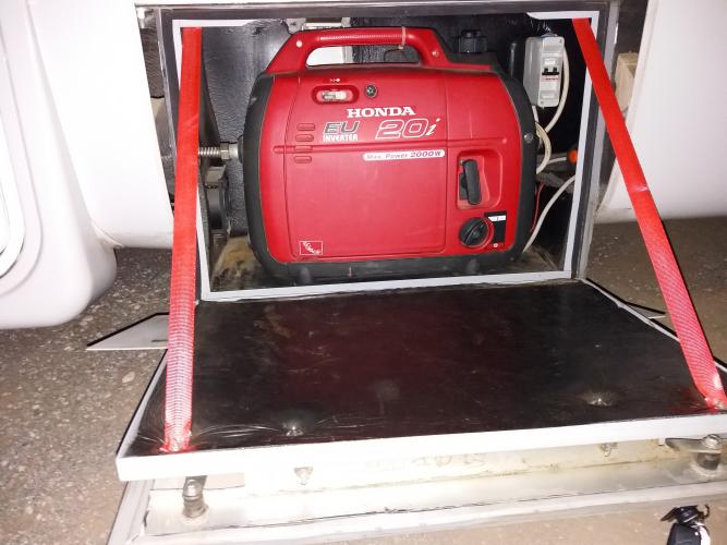

20181013_192208(1).jpg20181013_192242(1).jpg20181013_192222(1).jpg20181013_192110(1).jpg Questo é quello che ho optato alcuni anni fa cassetta insonorizzata sempre collegato,bisogna estrarlo solo x fare benzina.cmq ai vicini la percezione del rumore è minimo internamente lo si sente di più sicuramente ora opterei x delle batterie al litio pannello solare e inverter, in inverno con un buon alternatore si ricaricano in 1 o 2 ore
