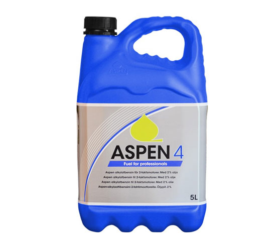

Ricordo a tutti gli utilizzatori dei generatori portatili
di "usare" la benzina achilata
http://www.aspenbenzina.it/
Costa molto di più , ma è obbligatoria per chi ha dipendenti e per enti statali
in quanto :
non è Cancerogena - senza Benzene
non PUZZA  ( e gli eventuali vicini ringraziano )
non DEGRADA  se non in alcuni anni (la verde in tre mesi circa )
non crea depositi e quindi = candela sempre pulita e partenze immediate
il motore consuma anche di MENO
nessun danno alle guarnizioni del carburatore nel tempo  e durante i periodi di rimessaggio
CARBURANTE ALCHILATO PER MOTORI A 4 TEMPI
Aspen 4 è un carburante alchilato adatto a tutti i motori a 4 tempi raffreddati ad aria.
È un carburante creato e sviluppato in collaborazione con gli utilizzatori finali per ottenere un bassissimo impatto ambientale e per migliorare l'ambiente di lavoro.
Aspen è il carburante più puro disponibile sul mercato, privo di sostanze come benzene, idrocarburi aromatici e altre sostanze cancerogene: ciò permette di ridurre al minimo i danni all'ambiente e i rischi per la salute dell'uomo.
Il motore rimane più pulito determinando una maggiore efficienza, resa del motore e una maggiore durata. Un motore più pulito consuma anche meno.
Aspen 4 è disponibile in taniche da 1, 5, 25 litri.
  • Utilizzo: Aspen 4 è adatto per
  • rasaerba, spazzaneve, motozappe, trattorini da giardino, generatori portatili
  • motocicli e piccole imbarcazioni
