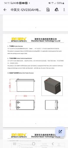

stessa situazione, nel video del tubo menziona una larghezza di 345mm, probabilmente il modello precedente
Le dimensioni sono corrette 384 si riferisce alle maniglie superiori, la base del contenitore Screenshot_20241106_141150_Drive.jpgmisura 345...

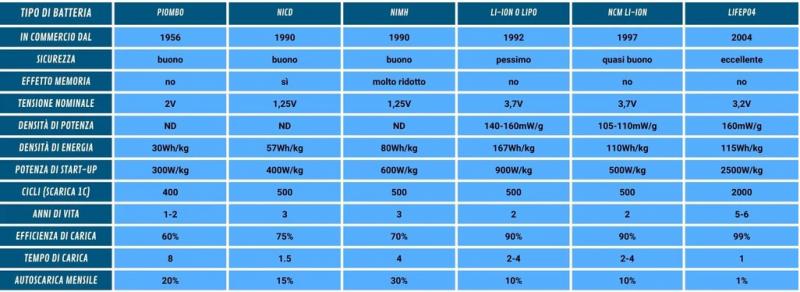

Vi allego una tabella che mette in evidenza i pro e contro delle varie tecnologie utilizzate per le batterie.
C'è chi considera acerbe e nuove le Lifepo4, ma sono in commercio da 20 anni.
Fare paragoni tra piombo e lifepo4 è come paragonare un dirigibile ad un Airbus A380...troppo diverse in tutto.

non ho mai visto nessuna batteria al piombo se non quelle del medioevo perdere il 20% in un mese e forse neanche quelle...
Batterie recendi se sono P/A stile Varta Blue da 95Ah che trovate anche da Tecnomat si scaricano al massimo al 5/6% al mese, mentre una AGM, prendendo per esempio la Silver Dynamic si scarica al massimo al 3%..
Infine, pur avendo differenza sostanziali le Lifepo4 e AGM sono paragonabilissime in termini prestazionali. Non a caso la stragrande maggioranza dei mezzi viaggia ancora con 2 AGM da 100Ah e non hanno mai alcun problema.
Molti utenti che trovano superlative le Litio lo fanno semplicemente per tre motivi:
- provengono da un vecchio impianto di ricarica mal eseguito, rifatto successivamente per l'installazione delle litio...
- quando avevano le AGM hanno sempre avuto batterie che io identifico come "cesso" che lasciano il tempo che trovano.
- con le litio son passati a 3 milioni di Ampereora anzichè i classici 200...
La questione tempi di ricarica, peso e ingombro dal punto di vista prestazionale, solo per essere chiari, non c'entra nulla.
Infine, usate le litio con la stessa parsimonia con cui si usavano le AGM, ovvero scaricate pochissimo... e vredrete che questa gradissima differenza (che non nego totalmente) non c'è.

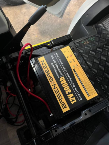

effettivamente il prezzo è molto interessante, ma ho il sospetto che sotto il sedile i 384mm siano troppi e sarebbe interessante sapere a che valore di corrente di carica consigliano
(foto da un gruppo telegram che seguo)
