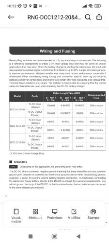

il Renogy da 40 prevede cavi da 13, dunque da 16 mmq, in entrata e da 9, dunque 10 mmq, in uscita, se sotto 3m. Poi la caduta di tensione è indipendente, credo se il tutto venga fornito dall'alternatore o con dc-dc nel mezzo. Intendo a pari potenza e distanza il tutto dipende dalla sezione dei cavi
