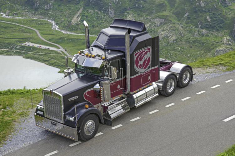

Impianto a 24 Volt?
Questo è un camion americano che ha un impianto a 12 Volt, si vede la cabina guida e la grande parte posteriore che sostanzialmente è un camper con tutti gli ammennicoli che abbiamo anche noi.
