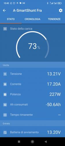

A proposito dell' inutilità di passare da una batteria all'altra con gestori automatici...anche con batterie di diversa capacità.

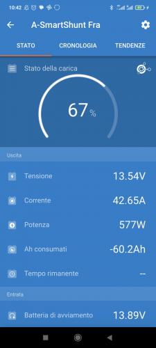

Sono rientrato in camper e le mie AGM da 110ah e 68 ah in parallelo a 73%(notte di raffrescatore evaporativo e mattina nuvolosa fino a poco fa) stanno caricando 17/18A.
La grande da 110 ne prende 10/11, la piccola da 68 circa 7A.
Quindi è come se fossero di stessa capacità.
In scarica è uguale.
E le mie sono pure marca diversa.
Stessa età e tipologia, questo si..che poi è l unico aspetto importante ai fini dell' invecchiamento similare.

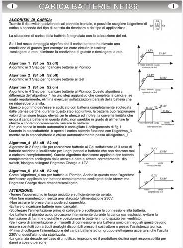

Il caricabatterie nord elettronica è buono ma non ha un algoritmo specifico per le AGM ma solo per le gel o le piombo. Temo che mi abbia rovinato le attuali AGM.

Hai scritto un saccosmiley. Rispondo prima a un paio di cose.
1)lascia stare i nomi dei programmi di carica "piombo o non piombo ... arriveremo a Roma"laugh.
Considera che sia le AGM sia le gel sono batterie al piombo -acido. Ma sono sigillate con valvola vrla. Poi ci sono le batterie piombo acido libero aperte con manutenzione e sono un mondo.
Le batterie gel si caricano con fase assorbimento tra 14 e 14.4v più o meno.
Le AGM tra 14.4 e 14.7v. Le acido libero da avviamento sui 14.4. le acido libero da trazione o solari anche oltre 16v.
Tutte queste batterie hanno un mantenimento da fare a 13.5/13.8v
La fase di assorbimento deve durare almeno un paio di ore a tensione costante (detta sopra) per batterie gel e AGM almeno.
Alcuni Caricabatterie appena arrivano alla tensione costante di assorbimento Invece di tenerla tot ore, passano subito a mantenimento . Questo può causare sotto carica e alla lunga solfatazione...ma anche in solo mantenimento una AGM si carica dopo 24 ore attaccata.
La fase di assorbimento a tensione costante oltre 14.4v serve solo per ridurre il più possibile il tempo di carica , senza danneggiare la batteria.
Tu guarda solo quanto dura la seconda fase(assorbimento) e a che tensione.
Scegli il programma che rientra nelle tensioni  che ho scritto. Meglio ancora nelle 5ensioni Indicate dal costruttore della batteria.
Lascia stare il nome del programma che si può chiamare anche Genoveffa smiley.
Poi la tensione andrebbe ridotta al caldo di un coefficiente che stra tra -3 e - 5 mV per grado per elemento. Quindi per 6 elementi nelle batterie 12v.

Qui avevo 42A di carica più 20A di consumi. Totale 60A. Il pannello metteva 16A e l alternatore 54a. Se avessi avuto un DC DC da 30A caricavo e niente solare caricavo 10A perché 20 erano di consumi.
Ho un cavo molto grosso e un relè da 120A per fare questo però.
Screenshot_2023-08-21-10-42-42-942_com_victronenergy_victronconnect(1).jpgScreenshot_2023-08-21-10-44-17-875_com_victronenergy_victronconnect(1).jpg
Nota che le batterie prendevano 42A a 13.54v. significa che con una fonte infinita in grado di arrivare a 14.4v avrebbero preso quasi 100A... rompendosi.
40/50 A è il limite massimo e solo occasionalmente per i miei 178 ah di AGM.
Solitamente dura meno di un ora poi scende. E il 99% delle volte le carico a 15/20A da solare.

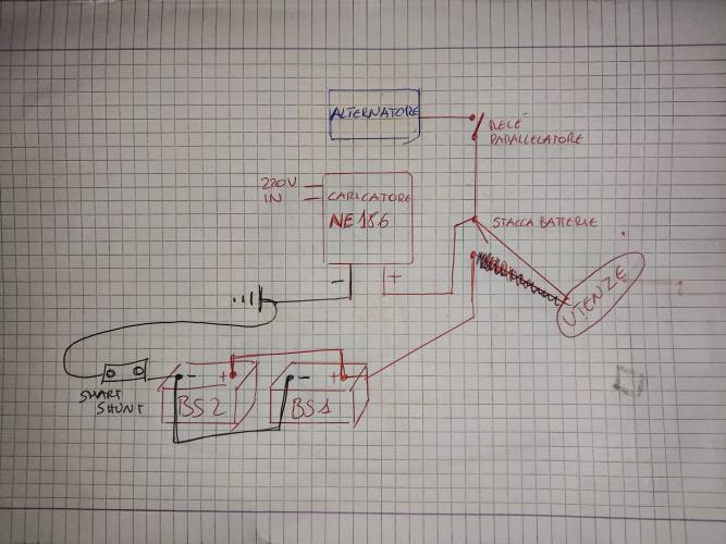

Scusa la qualità tecnica IMG_20230823_193022.jpgma il mio impianto dovrebbe essere a grandi linee così come nello schema. Se aumento le batterie attuali e le porto a 280amp, le carico bene con un buon caricatore e aumento leggermente la sezione del cavo che arriva dall'alternatore probabilmente riesco a permettermi un paio di GG in libera e a caricarle meglio quando viaggio. Cosa ne pensi? In questo modo la spesa mi si riduce parecchio e considerando che una delle due batterie comunque la dovrei cambiare tanto vale. Ti allego anche gli algoritmi dell' attuale caricabatterie. Tu quali metteresti?Screenshot_2023-08-23-19-36-24-207_com_google_android_apps_docs-edit.jpg
15/06/2018 11024
Inserito il 23/08/2023 alle: 22:21:20
In risposta al messaggio di Gra76 del 23/08/2023 alle 19:38:07
Scusa la qualità tecnica ma il mio impianto dovrebbe essere a grandi linee così come nello schema. Se aumento le batterie attuali e le porto a 280amp, le carico bene con un buon caricatore e aumento leggermente la sezione
Dopo leggo tutto. Sicuramente algoritmo gel con le AGM... specialmente e fa caldo e scarichi poco e non ha la compensazione per temperatura.
l'algoritmo 1 va bene se vuoi ridurre un po' il tempo di carica e al freddo.
Sono uguali...solo che uno ha assorbibento a 14.4 e uno a 14.7.per esempio le óptima a spirale vogliono per forza tensione Alta.
3 e 5 mai. È 9er provare a recuperare batterie solfatatate..se li  usi su AGM e gel costantemente le butti.
Non si capisce (o non leggo) quanto dura la seconda fase(assorbimento a tensione costante a 14.x v) . Se è a tempo fisso e quale o se è terminato in corrente..per il passaggio a mantenimento.
Comunque il 2 è adatto alla totalità delle batterie e non sovraccarica. È il più sicuro e conservativo, se le batterie sono costantemente caricate. Salvo il mantenimento a 13.8 che è inutile,andrebbe bene pure per litio.
Se fai scariche profonde o lunghi periodi in condizioni di carica parziale senza mai raggiungere il 100% da solare, puoi usare il n 1 quando ti allacci.
Se la batteria è stata lasciata scarica per lungo tempo usa il 3 solo la prima volta.
È un buon caricabatterie con una vera fase di assorbimento. Solo non capisco quanto dura e che metodo usa per terminarla (tempo o corrente).

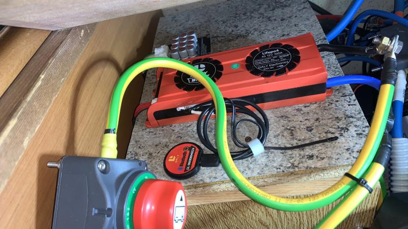

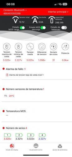

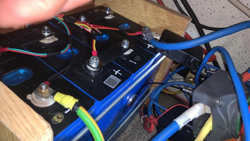

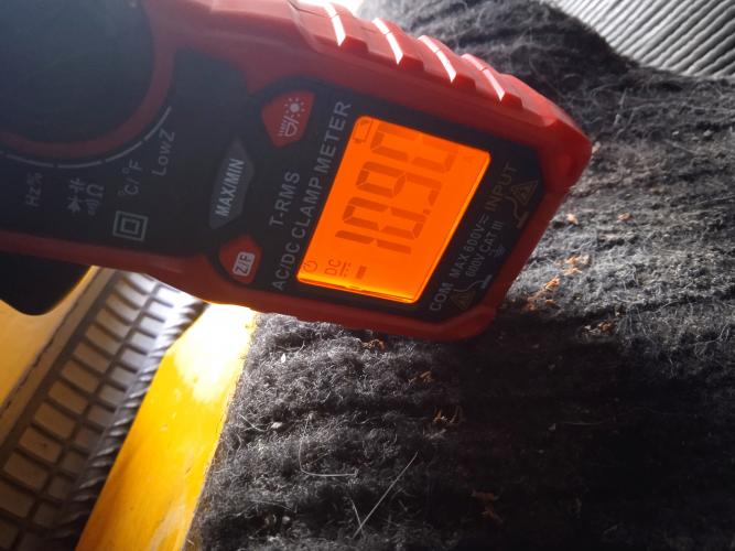

Questa è la mia, da me medesimo stesso assemblata:

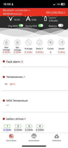

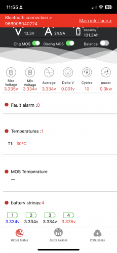

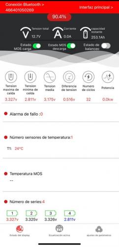

questi invece sono i dati veritieri della situazione delle celle con utilizzo di frigo a compressore domestico e condizionatore portatile sempre domestico ed esclusivamente in libera.
nella foto sopra puoi vedere il Delta di differenza tra le celle dopo un prelievo di circa 150Ah.
Nella foto sotto invece le 4 celle hanno quasi raggiunto la loro massima carica
non mi fraintendere, non è un vanto ma non è neanche un depliant pubblicitario.
