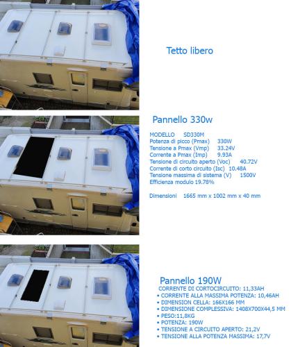

Ciao a tutti,
non riesco a smarcarmi questo dubbio: Sono in procinto di sostituire il mio frigo trivalente da 150 litri con un analogo a compressore che avrà un consumo (per quanto ho capito) che si aggira intorno ai 4 amp ora. Monto 2 BS da 100Ah e stavo pensando ad un impianto fotovoltaico che aiuti le batterie nei giorni di sosta libera (difficilmente + di 2 o 3) e prevalentemente in estate. Al netto della tipologia di pannelli il dubbio è il seguente:
1. potrei montare un pannello di tipo domestico (da tetto da 300/350w ) ma la superficie di tetto impegnata sarebbe piuttosto elevata e dovrei fissarlo alle barre portapacchi. Il pannello sarebbe largo 1 mt e lungo 170cm. Una bella sberla da 25kg.
2. potrei montare un pannello più piccolo per wattaggio (cioè e 190w di tipo perc) leggermente più costoso ma molto più piccolo e potrei incollarlo con le sue staffe alla vetroresina del tetto (mi piace di più come soluzione) e non occuperebbe mezzo tetto. Forse però la produzione di energia sarebbe insufficiente?
Inoltre credo che il frigo a compressore non consumi costantemente 4 amp ma credo che ogni tanto si spenga, per cui se va male mi ciuccia 50amp giorno e se il pannello me ne carica 40 già avrei compensato abbondantemente
Chi può aiutarmi a prendere una decisione?
Allego un immagine che spiega i dubbi.

Ciao a tutti, non riesco a smarcarmi questo dubbio: Sono in procinto di sostituire il mio frigo trivalente da 150 litri con un analogo a compressore che avrà un consumo (per quanto ho capito) che si aggira intorno ai 4
amp ora. Monto 2 BS da 100Ah e stavo pensando ad un impianto fotovoltaico che aiuti le batterie nei giorni di sosta libera (difficilmente + di 2 o 3) e prevalentemente in estate. Al netto della tipologia di pannelli il dubbio è il seguente: 1. potrei montare un pannello di tipo domestico (da tetto da 300/350w ) ma la superficie di tetto impegnata sarebbe piuttosto elevata e dovrei fissarlo alle barre portapacchi. Il pannello sarebbe largo 1 mt e lungo 170cm. Una bella sberla da 25kg. 2. potrei montare un pannello più piccolo per wattaggio (cioè e 190w di tipo perc) leggermente più costoso ma molto più piccolo e potrei incollarlo con le sue staffe alla vetroresina del tetto (mi piace di più come soluzione) e non occuperebbe mezzo tetto. Forse però la produzione di energia sarebbe insufficiente? Inoltre credo che il frigo a compressore non consumi costantemente 4 amp ma credo che ogni tanto si spenga, per cui se va male mi ciuccia 50amp giorno e se il pannello me ne carica 40 già avrei compensato abbondantemente Chi può aiutarmi a prendere una decisione? Allego un immagine che spiega i dubbi. Grazie
La corrente di corto circuito misurata in AH (non contenti anche con la H maiuscola) la dice lunga sui titoli di studio di costoro...devil
Metti più Watt che puoi, la corrente non avanza mai, specialmente col frigo a compressore.
Il tuo nuovo frigo a che classe climatica appartiene?
Marco.

La corrente di corto circuito misurata in AH (non contenti anche con la H maiuscola) la dice lunga sui titoli di studio di costoro... Metti più Watt che puoi, la corrente non avanza mai, specialmente col frigo a compressore. Il tuo nuovo frigo a che classe climatica appartiene? Marco.
Marco, avevo visto anch'io ma pensavo fosse opera del nostro interlocutore (Gra76) che parlava di consumi intorno ai 4 amp ora, quindi ci poteva stare, dimostrando palesemente di ignorare la materia. Comunque non è il primo caso che in pubblicazioni ufficiali di Aziende [pseudo]specializzate si trovi confusione tra Ampere e Amperora. Gra76 conferma che quelle foto le hai confezionate tu da zero e non prese da un depliant! Se così fosse, cambia fornitore!

Concordo, come sempre, con l'assunto "più Watt che puoi".
Come frigo, personalmente preferisco stare su capacità inferiori ai 100 litri; ora siamo in due, ma lo stesso anche quando eravamo in 4.
Per dare un dato orientativo, con un 85 litri ho consumi tra i 22 e i 35 Ah/g, in funzione della T ambiente, n. di aperture, ecc.
Chiaro che aumentando il volume si deve mettere in conto un consumo un po' maggiore in termini di ore di attività (e conseguenti Ah), cioè a regime circa proporzionale alla sup. esterna, e in transitorio circa proporzionale alla massa di "roba calda" che vi si immette.
